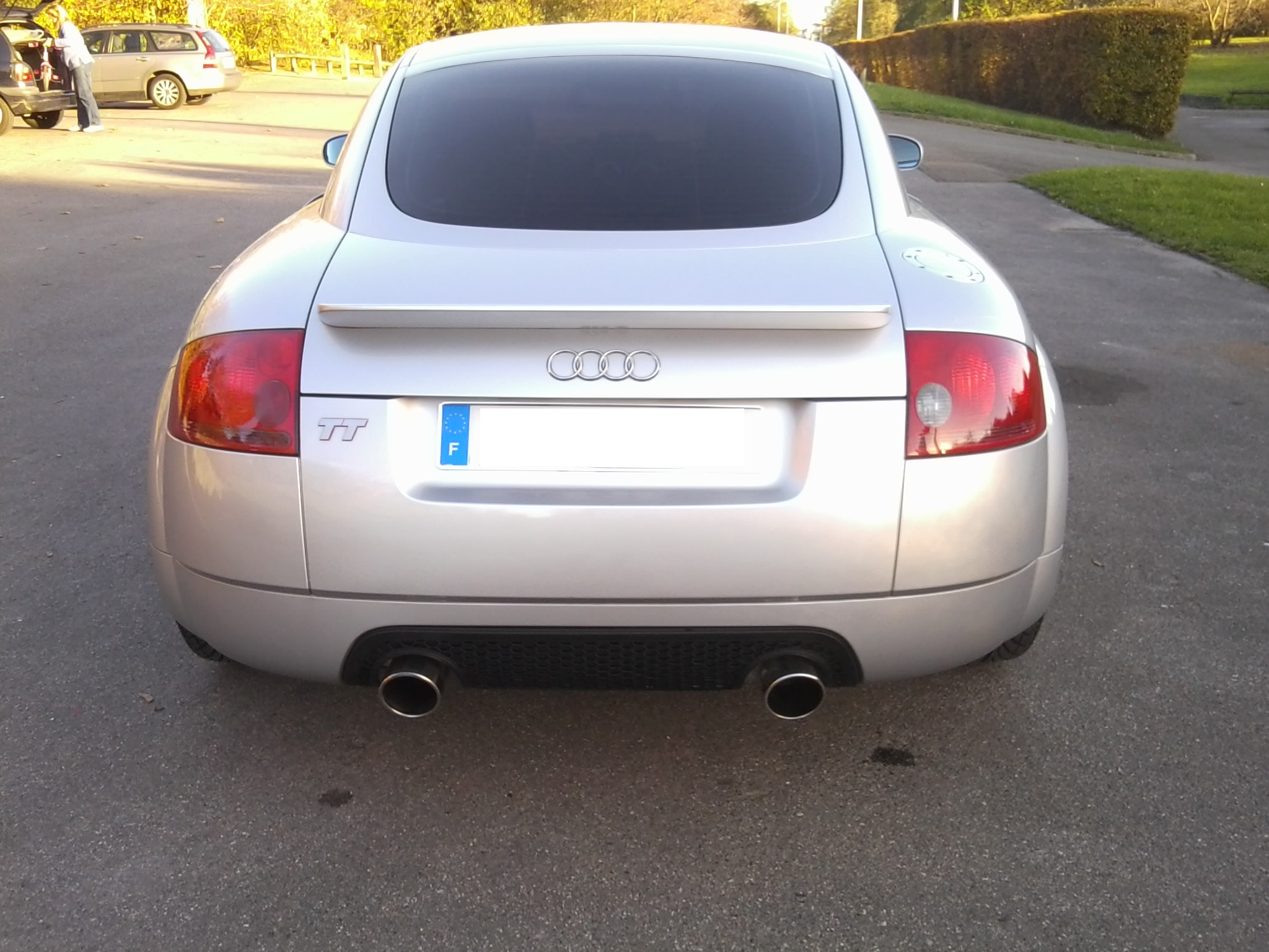

Je remonte ce sujet car j'ai fait poser il y a pas longtemps une ligne milltek sur un 180 pour passer d'une sortie simple à une sortie double. Esthétiquement je trouve la double sortie très réussi, par contre niveau sonorité, je m'attendais à un son plus grave et profond qui pour le coup est intense qu'après 3500 tours environ. :nixweiss:

J'ai connu des soucis de vibrations avec la Milltek sur mon 180.
La première source était la patte de fixation de la deuxième sortie qui touchait le conduit d'échappement (silentbloc abîmé lors du montage).
La seconde était juste après la monte. Je n'avais pas assez "reculé" la ligne et elle tapait sur le train arrière juste avant le silencieux arrière.
J'ai eu pas mal de soucis aussi au niveau du passage au dessus du train arrière. Avec une ligne de gros diamètre et une TT rabaissée, c'est short à passer. J'ai mis de la bande isolante sur la ligne à cet endroit pour limiter les bruits.
