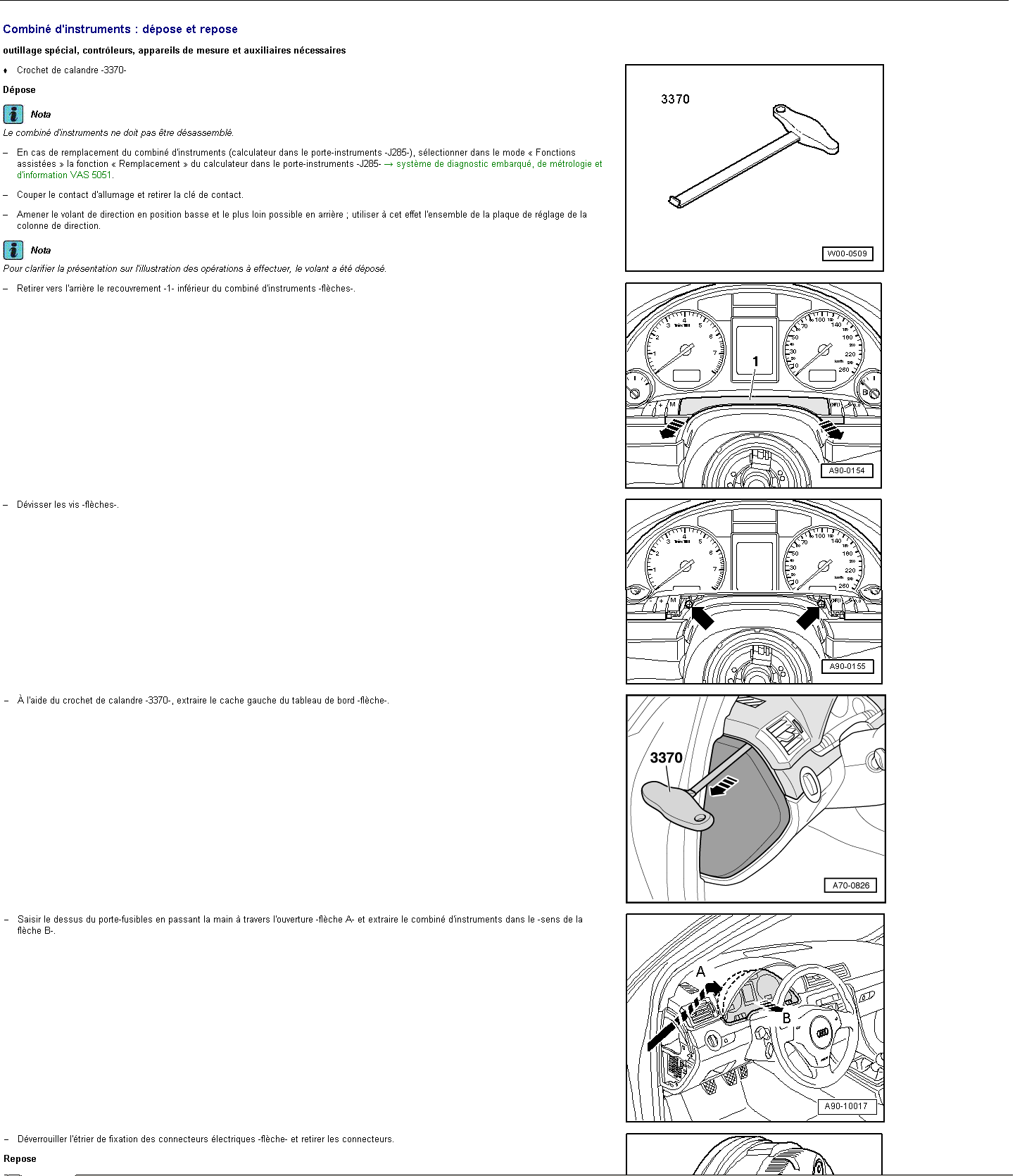

A tous ceux qui ont des saletés derrière la vitre du bloc compteur, voici une solution:
Modifié par kilivinci
Manip pas très compliquée, je l'ai faite sur ma golf IV pour poser mes cerclages de compteurs et changer mes aiguilles ! Bien sûr, il faut être soigneux, mais si la vitre est très sale, c'est faisable !!!

personne ne connait un autre tuto avec des photos visibles ?? MERCI !!
Salut à tous !
j'ai besoin de démonter mon compteur sur ma b7 mais le tuto rubrique " bricoler soi meme sa B7 " n'affiche plus les photos et il n'y a aucune explication écrite , pourriez vous me dire comment au procede SVP ?? MERCI ^^
C'est le problème pour plusieurs tutoriels particulièrement utiles.
Les images sont hébergées sur les serveurs d'un tiers. Qui ne les héberge pas éternellement...
Pas de solution miracle, sauf de nouveau, refaire un tuto, qui rencontrera le même problème, quelques mois plus tard.
C'est moche.
