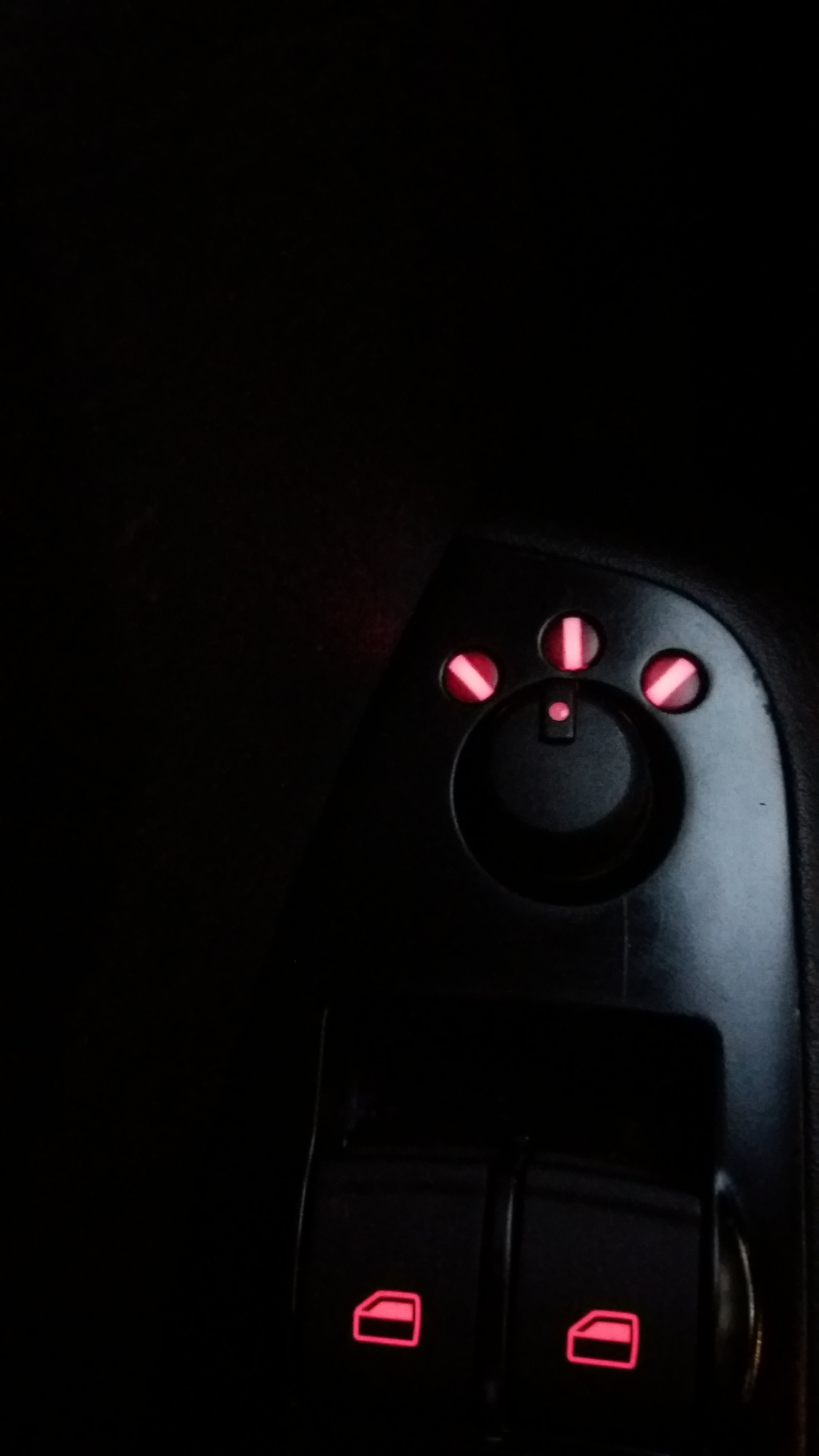

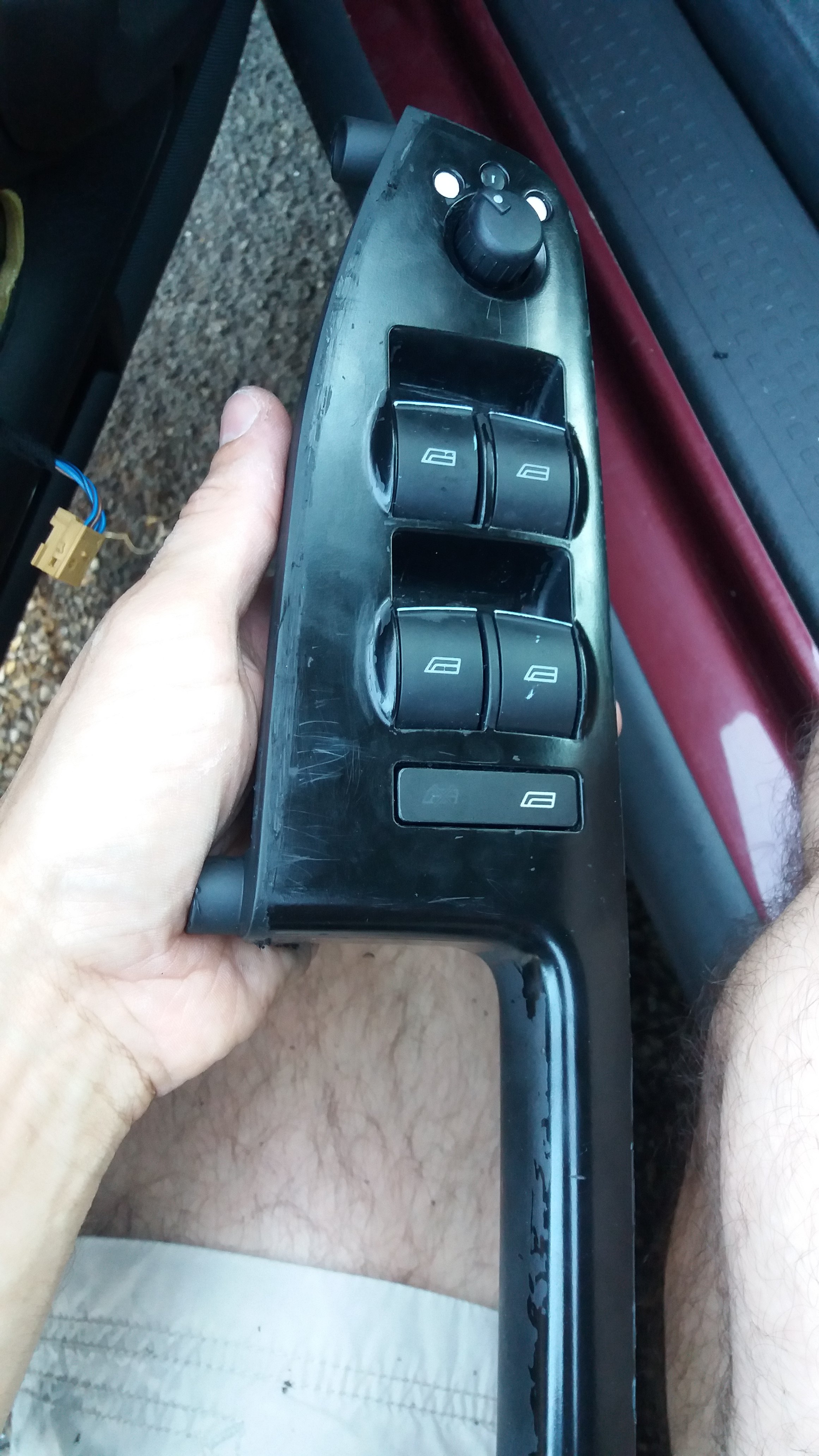

Salut à tous je viens de poster un petit sujet " nettoyage des plastique interieur" ca reprend ce que jaws nous dit sur le poignée de porte moi j ai fait la voiture entièrement il y a du boulot mais après c propre pour info j ai changé la commande de phare + bouton de lève vitre (le panel avant + les 3 petits boutons) le boton de condanation des portes pour la somme de 65 c est acheté sur ebay et le revêtement et plus costaud que les pièces audi ( j'ai pris un bouton suplementaire 3,48 un de lève vitre rien que pour le tester et bien la peinture tiens bien et le mécanisme solide) chez Audi tout ces accessoires m' aurait coûté 267 et le revêtement pareil que l origine aussi fragile...
Voilà ce que j ai pris
Voilà ce que ca donne
Avant
Après
Et petit bouton de rétro que j ai refais au niveau des réglage comme on peux voir sur la photo 1 c est tout enlevé ca fait 2 point blanc d origine ce sont des logo de rétro trop difficile a reproduire j ai fais 3 frais
