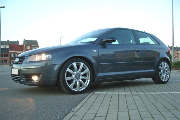

Bonjour tout le monde,je suis tout nouveau sur le forum et je sui ravis de faire parti de cette communauté. Jai une audi A3 2.0tdi quattro s-line de octobre 2005 c'est à dire calandre single frame. Jai flasché sur la nouvelle S3 et j'ai qu'une envie, rendre mon A3 exterieurement comme une S3. Je suis allé chez audi pour leurs demander si cetait possible de metre le parce chocs de la S3 sur la miene. Il m'on dit comme ce n'est pas les meme reference ils se savent pas si sa pourrai aller. En gros ils veulent pas se faire chier. Je suis allé qu'à une concession j'irai voir dans les autres.
C'est pour cela je m'adresse a vous: Ais-ce possible d'y mettre le parce chocs avant, arriere plus calandre S3 chromé sur la miene sans modification? les fixations sont telle les memes?
Si oui combien cela me reviendrais til si j'installé tout cela ainsi que les bas de caisee et le becquet avec pose plus peinture.
Comme vous pouvez le constaté jaimerai vraiment qu'elle ressemble a une S3 meme si c'est un tdi mais bon c'est mon choix et je demanderai juste de respecter.
Merci davance pour vos reponses.

A priori oui c'est possible car y'a pas les ailes élargies comme sur la Old S3 donc je pense pas de soucis. j'ai juste lu que la calandre ne rentrait pas mais si tu changes le PC avant, ca devrait le faire.... donc je pense que c'est possible apres tout est question de moyen....
Oui c'est possible sans problemes ;) Suffit juste d'avoir la tune :bigthumbup:
Un bon magazinier doit pouvoir te faire la liste de ce qu'il faut pour la modif !
Par contre pour les jupes là c'est plus délicat je pense ;) Voir pas possible ! Mais ca à la limite tu mets des jupes caractere ou autre ! Pour l'arriere, idem ca doit se faire sans probleme ! Ptet juste le pot d'échappement ? A voir ! Pour le prix avant arriere + becquet (sans les jupes ) comptes rien qu'en pieces un bon 1800 € ! + MO et peinture ... Si t'as un ami carrossier disons un bon 2500€ le tout ! Et si tu prends des jupes, rajoute 500€ ;)
Apres, juste mettre la calandre S3 ca va pas car elle est moins grande qu'une normale et il en résulte un jour de 2cm en dessous une fois posée ;)
Ca fait cher la modif qd meme ! Tu as deja vu l'A3 Oettinger ??? va voir tu risques de changer d'avis :D
ok merci pour ces precisions en tout cas. J'avais pensai 2000 euros max avec tout. Bref sa laisse à reflechir si c'est encore plus chere c'est quand meme pas donné. J'avais envie justement de modifier mais legerement ma voiture et ce kit m'aurais bien plus mais bon, la somme est importante. Merci encore
+ 1 avec matou et je rajouterai qu'il faut rajouter une modif au niveau des lave phares presents sur les S3 !
Autant prendre une S3 directement :eldiablo:
Oui mais trop chere pour moi malheuresement et je fais trop de km c'est pour cela que j'ai pris un diesel.
Je me demande ce que je vais faire maintenant. Pe etre metre uniquement le pare-chocs avant puis calandre et le becquet, je pense que sa pourrais etre pas mal. Comme pas mal de personne je trouve que ma voiture fais un peu 4X4 et j'aimerais la descendre. J'ai le chassis sport es je me demandais si je pouvais y mettre le chassis s-line voir suspension S3. Si quelqu'un pouvais m'en dire plus sur le rabaissement, comme c'est une quattro je risque quelque chose? Que faut-il faire, ce qu'il faut changer car je m'y connais mais alors pas du tout. J'aimerai juste la descendre un peu que je puisse passer encore sur des dos d'ane.

Comme promis, me revoici avec quelques nouvelles :coucou:
J'ai fini par recevoir les pièces des bas de caisse S3, et titine est chez le carrossier pour se faire faire une beauté :)
Tout d'abord, une photo en guise de "teaser" !
Les numéros des pièces nécessaires vont suivre, promis !

Voici les numéros des pièces nécessaires, 3 éléments par côté :
n° 1 ("revêtement")
8P3853859 GRU
8P3853860 GRU
n°2 ("capuchon")
8P0853579 GRU
8P0853580 GRU
n°3 ("cache", baguettes en bas des portières, à changer car le bas de caisse S3 remonte plus haut que celui d'origine)
8P3853959G GRU
8P3853960G GRU
et enfin des vis et écrous :
N 90775001
N 90821401
