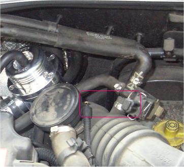

Donc, tu peux regarder si le cable est bien branché (pas de coupure)
Tu effaces le code, fait un p'tit tour et refait un test :

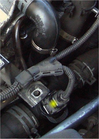

Pour ce qui concerne le 16502,
Tu peux essayé de changer la sonde de température.
A faire, lorsque le moteur est froid. Point jaune sur la photo.
Bien sûr, il faut penser à effacer les codes après les modifs
avec le vag-com.

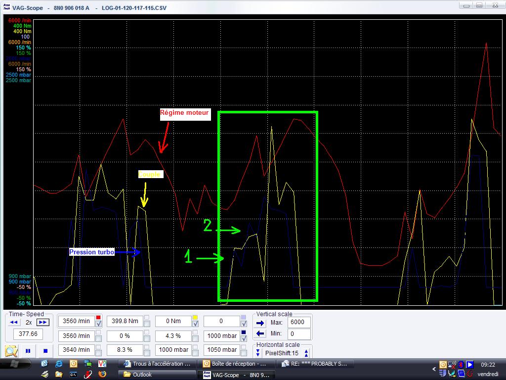

J'ai fait des graphs avec VAGCOM pour expliquer mon pb
On y voit clairement les trous 1 et 2 en vert dans la pression turbo
Et cela lors d'accélération à 60/75%

Merci pour ta réponse!! :)

Oui jette un rapide coup d'oeil sur le cable comme indiqué sur la photo.
Si tout est en place, ca peut venir du connecteur en lui même qui ne
fait pas bon contact. J'y ai eu le droit.
