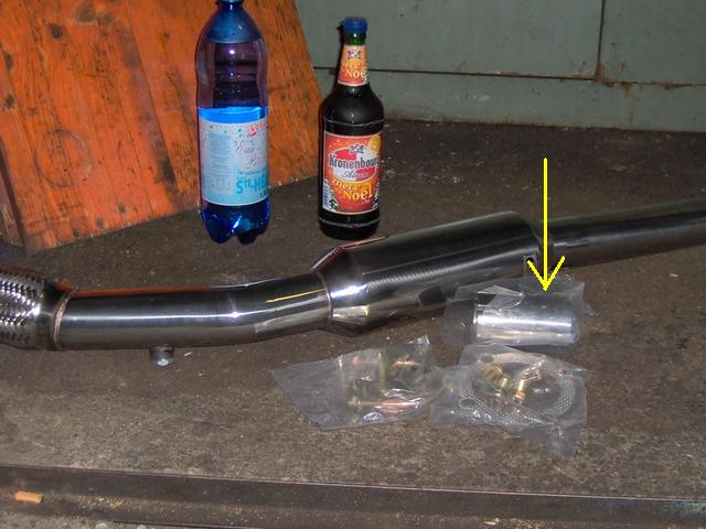

Il est de quel diamètre extérieur le tube? (j'ai encore un manchon inox livré avec mon Downpipe de 2.5"...au cas où si ça pourrait t'aider...?)
En effet un manchon pourra résoudre ton problême.
Par ailleurs, en te procurant une ligne cat-back de la même marque tu n'aurai probablemant pas eu ce désagrément. Car si mes souvenirs sont bon c'est en seul morceaux (?)
Mais sinon, et prennant mon cas (pour une A3 donc) la ligne Milltek était en 2 morceaux, le silencieux arrière avait une collerette pour recevoir le tube du silencieux intermédiare.
Edit: tite photo du manchon...que l'on ne voit pas bien ici. :(
Il a 2 encoches de chaque côté.
Modifié par Invité
il te faut effectivement un manchon pour raccorder la ligne , il te faut aussi une pate pour ligne d echapement et les colliers qui vont avec!
je te rassure la milltek est faite pareil , il y a un manchon pour raccorder la ligne a la sortie cata, ce qui permet meme de l aligner avec le pare-choc arriere!!
