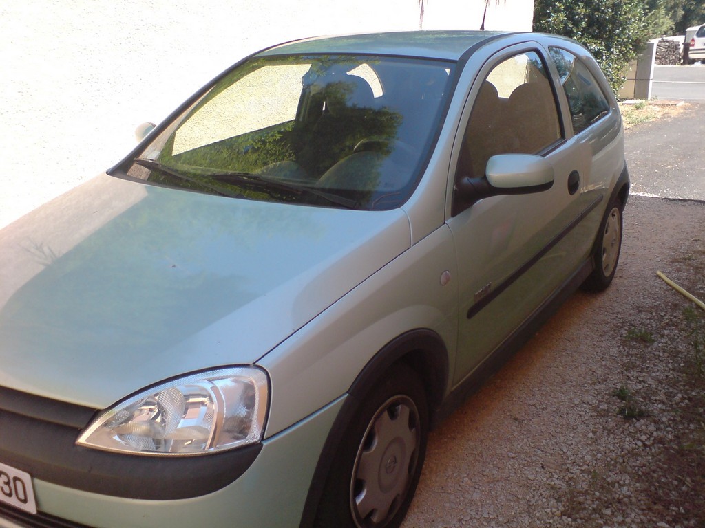

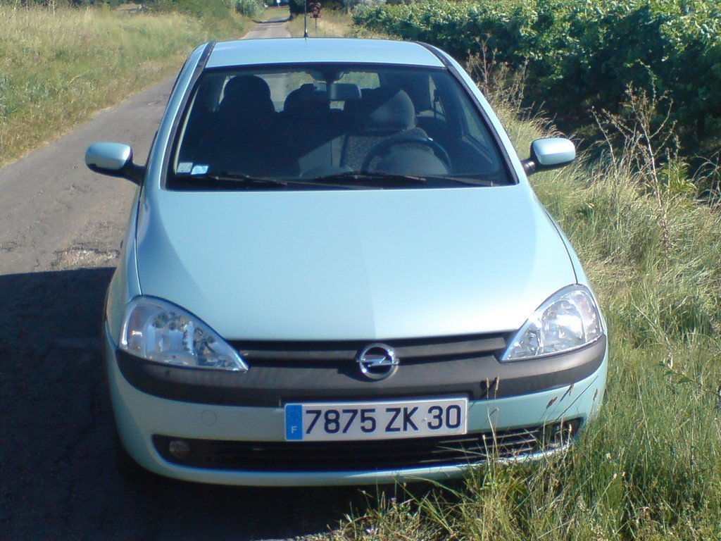

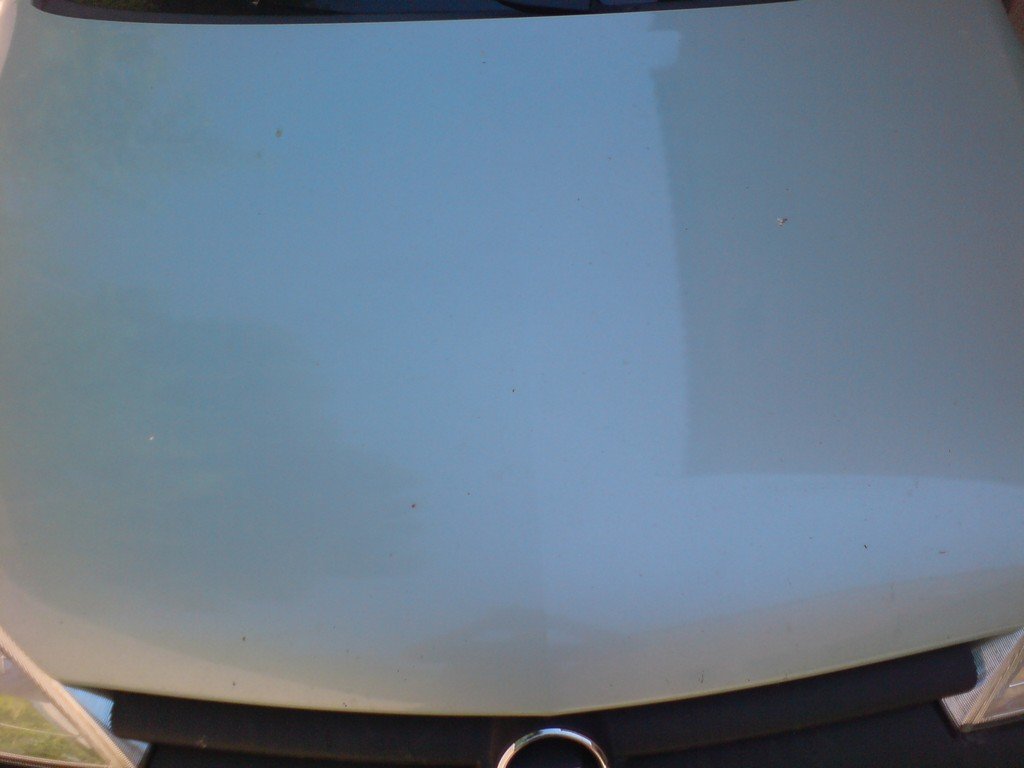

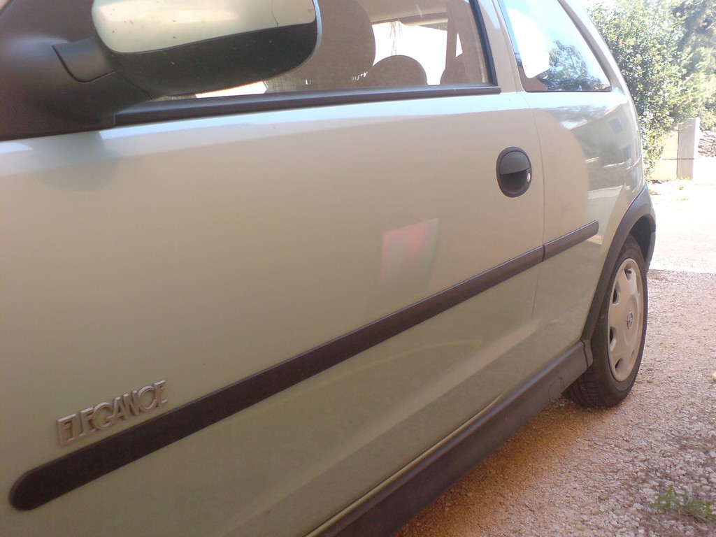

C'est pas l'odeur mais la tête qui tourne un peu (ou alors c'est la fatigue)
Des photos de ma Corsa j'en ai pas pris ......................

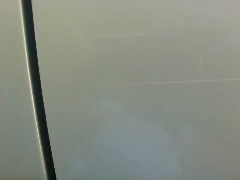

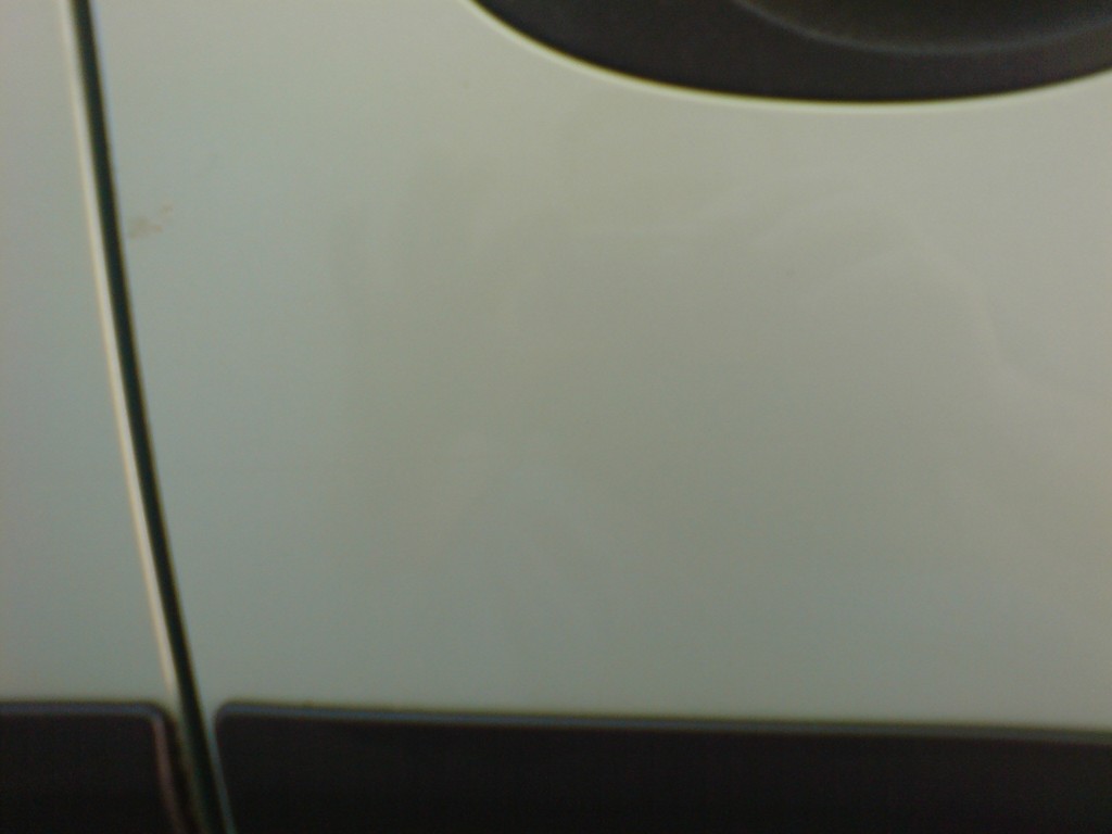

mais si !!!!!!!!!!
la rayure qui disparait...
Et après

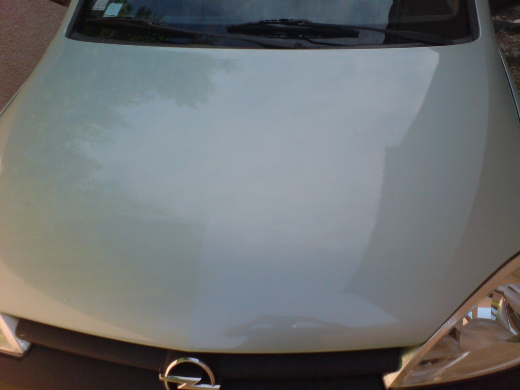

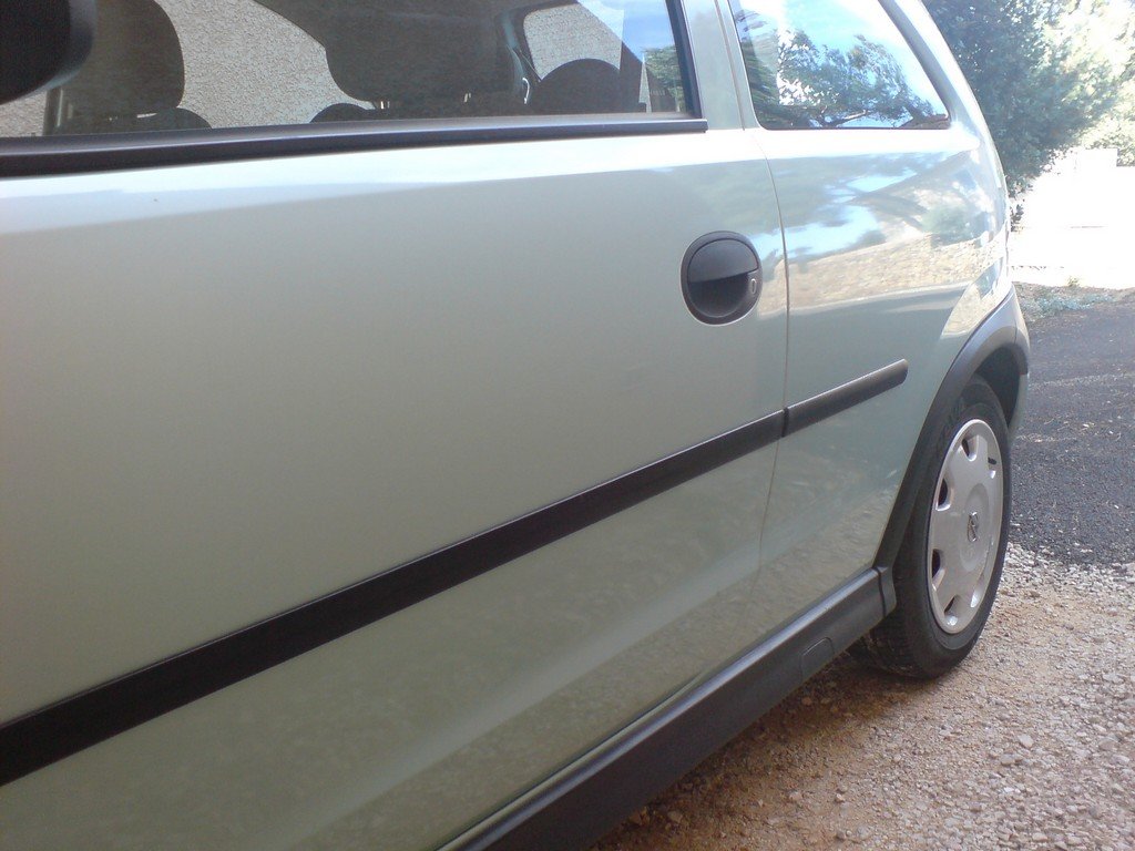

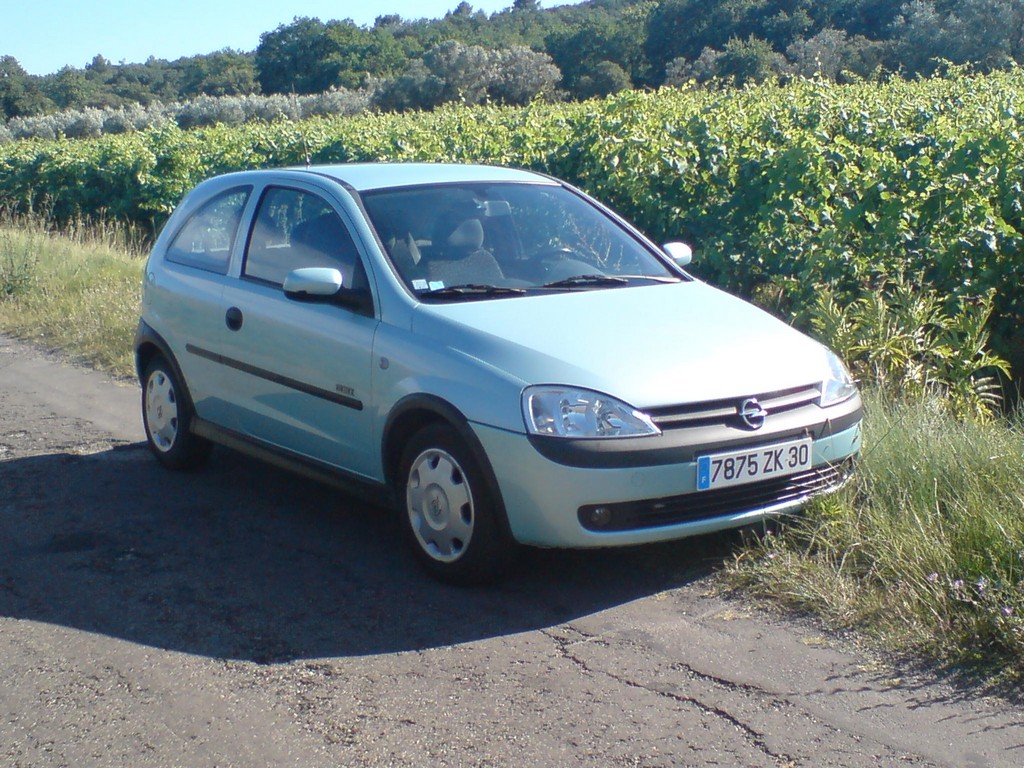

J'ai profité du week-end (et de l'abscence de mes parents :bigthumbup: ) pour squatter chez eux à la campagne et utiliser le garage familiale afin de refaire une beauté à ma titine. En ville au bord du trottoir c'est pas ca <_< .
les produits:
C'est la premiere fois que je me servais de produits meguiars, j'avoue ne pas être décu :bien:
- Nettoyage des jantes au GS27, (liquide et pas gel): efficace mais jamais utiliser un autre produit alors je peut pas comparer :bigthumbup: Mais le prochain sera du neoclean
- Ensuite lavage au shampooing NTX: RAS, ca lave bien et prépare à recevoir le tech wax ( enfin ca c'est ce qu'il dise <_< ) + sechage
- Enlever les taches de goudron avec le détachant universel GS27: efficace et enleve aussi tres bien les taches diverses sur le tissus sans laisser d'oréole
- Passage des zone les plus rugeuse à la clay + quick detailer : malle + pare choc arr, toit principalement. Alors la, bluffé par le résultat :blink: Ca enleve toutes les asperités collé à la peinture, et la rend lisse de chez lisse. La voiture était parfaitement propre et dégoudronnée, et malgré ca, la clay ressortait légèrement marron!
Je ne pense pas que ca soit utile sur une voiture neuve mais pour une voiture de 5ans qui passe toute ses nuits dehors (comme la mienne), je conseil vivement :bien:
J'en ai passé également un coup sur les feux arriere: c'est :bien:
- Un coup d'efface rayure scratchX meguiars: Il est tres respectueux de la peinture, tellement qu'il enleve aucune rayure "visible". Seulement pour les (tres) micro rayures, ou alors l'effet est peut etre plus visible sur une peinture foncé :)
- Relavage puis sechage
- Passage de la tech wax: facile à appliquer avec l'applicateur fournit.
- Lustrage à la microfibre: Au début j'avoue que j'étais plutot décu, ok ca brille mais la peinture me parraissait moins "glissante" qu'avec du lustreur GS27. Mais 3 heures apres, ce n'est plus le cas. Ouh! , ca brille! B)
La couleur me parait plus claire qu'avant, plus lumineuse, j'adore! :P
Les photos:
Pour l'interieur le natural shine Meguiars est tres efficace. ca brille (mais pas trop) et pas de toucher gras comme la plupart des produits: je recommande :bien:
Puis un coup de produit Audi pour entretenir le cuir (volant + soufflet de boite) préalablement lavé au savon de marseille.
Voilà, une voiture toute propre, toute belle. Dire que ca ne va durer que quelque jours........ :furious:. Mais au moins la peinture est protégée des agressions et elle a retrouvé son aspect lisse.
Petite question: est-ce que produit des laveurs haute pression enleve le tech wax? dite moi non svp :P

Bonsoir
Les pros pourront plus t'aider que moi mais voilà ce que j'ai retenu du forum Meguiar's
1 La NTX tech Wax est une cire et protège la peinture, le lustreur c'est l'étape 2 du système Méguiar's à faire avant d'appliquer la cire.
2 Normalement l'effet de la cire NTX dure plus que quelques jours.
3 oui il va falloir la laver à la main maintenant mais l'avantage de la cire c'est que la saleté n'accroche pas trop.........

@Ben30,
ce que j'appelle "lustrage" c'est seulement passer un coup de microfibre (sans aucun produit) pour enlever les traces et residus laissé par la cire :bigthumbup: .
J'espere bien que l'effet de la cire dure plus que quelque jours :blink: , je voulais seulement dire que la voiture va rester aussi propre seulement durant une courte période.
