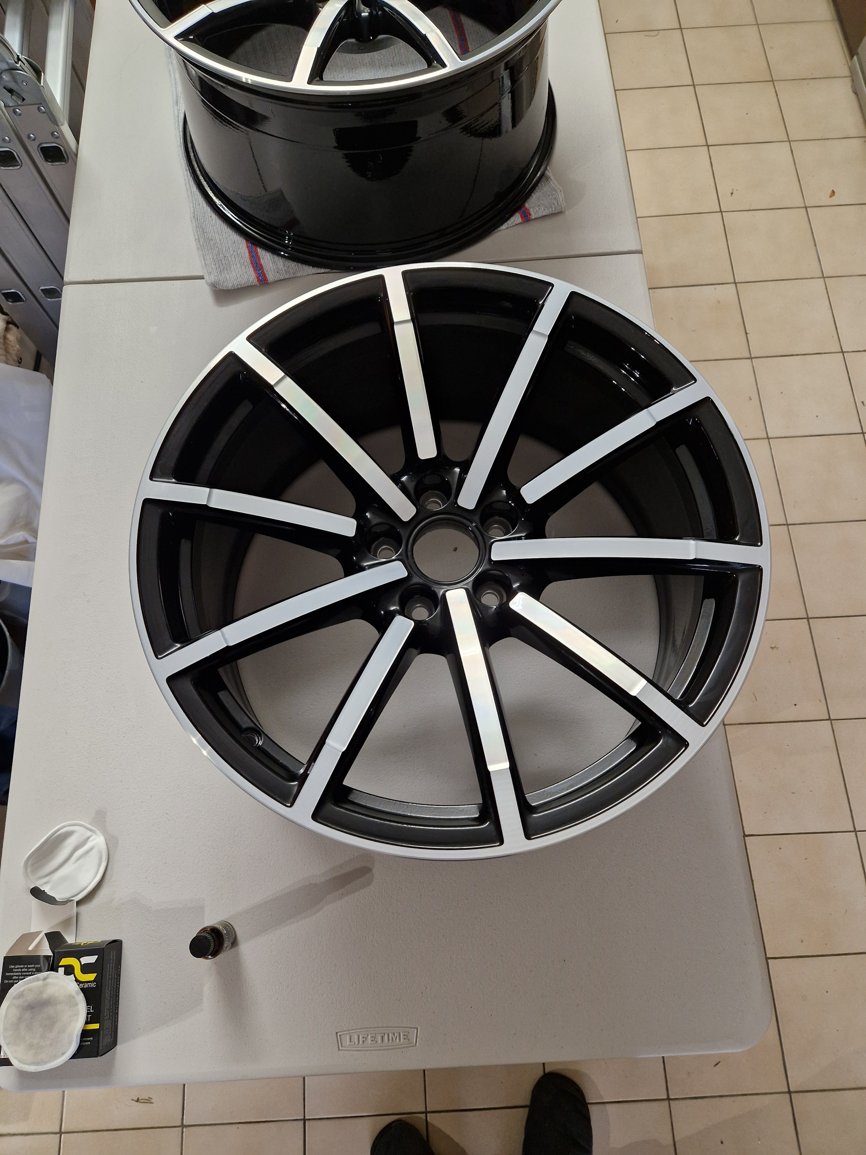

Jantes pour RS5 2014
Entre les tailles, largeur et ET ...
Dites-moi si mon raisonnement est correct :
Pour une monte Audi d'origine soit : 9x20 ET26 5x112 66.45
La distance entre le centre de la jante et le bord extérieur, c'est 9"/2 + ET => soit 141 mm
Maintenant si je prends par exemple une jante : 9.5x20 ET22 5x112 66.45
Le même calcul donne 142 mm
Donc 1 mm de différence, la jante va sortir de 1mm. Donc pas perceptible
Est-ce que mon raisonnement est bon ?
Thanks !
Modifié par RS5 Cab
Hello,
Voici un calculateur:https://www.techno-plus.eu/calculateur-jantes
Espace Intérieur: Déplacé de 2 mm vers l'intérieur
(Position du rebord intérieur de la jante vers le corps de l'amortisseur)
Position Externe::Déplacé de 10 mm vers l'extérieur
(Position du rebord extérieur de la jante vers le bord de l'aile)
Merci !
Pas contre, je ne comprends pas où mon raisonnement est foireux ... :(
[Edit] : trouvé ... confondu intérieur et extérieur dans le schéma que j'avais ...
La distance entre le centre de la jante et le bord extérieur, c'est 9"/2 -ET => soit 89 mm
Le même calcul donne 98 mm
=> On retrouve les 10 mm (9 exactement)
Est-ce perceptible à votre avis ?
Modifié par RS5 Cab
