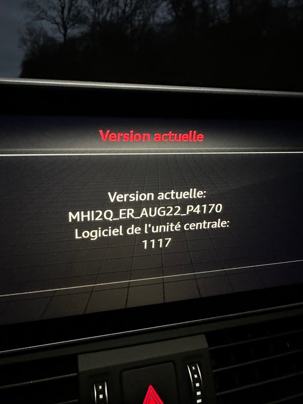

bonjour le forum je cherche mettre a jour mon logiciel et obtenir les dernières carte GPS pour mon a3 e-tron d'octobre 2015 si quelqu'un peut aider merci.
IMG_3252.HEIC IMG_3253.HEIC

j'aimerais installer ces m.à.j dans le MMI mais je ne sais pas comment m'assurer que mes FEC sont en version 028 svp ?
ou les mettre à jour si c'est possible.
j'ai suivi le TUTO de Mr-FX en installant la version M.I.B 3.41.
je n'ai eu aucun message d’erreur, j'accède bien au green menu, mais je n'ai pas de M.I.B dans le green menu.
version MMI:
MIH2Q_ER_AUG_22_P3638
logiciel :
0917
les clé d'activations valides dans le red menu:
00060900
00060800
00030000
00070200
00050000
02300022
00040100
pouvez vous me dire si avec ces clés je peux poursuivre et installer les map P310?
Merci
