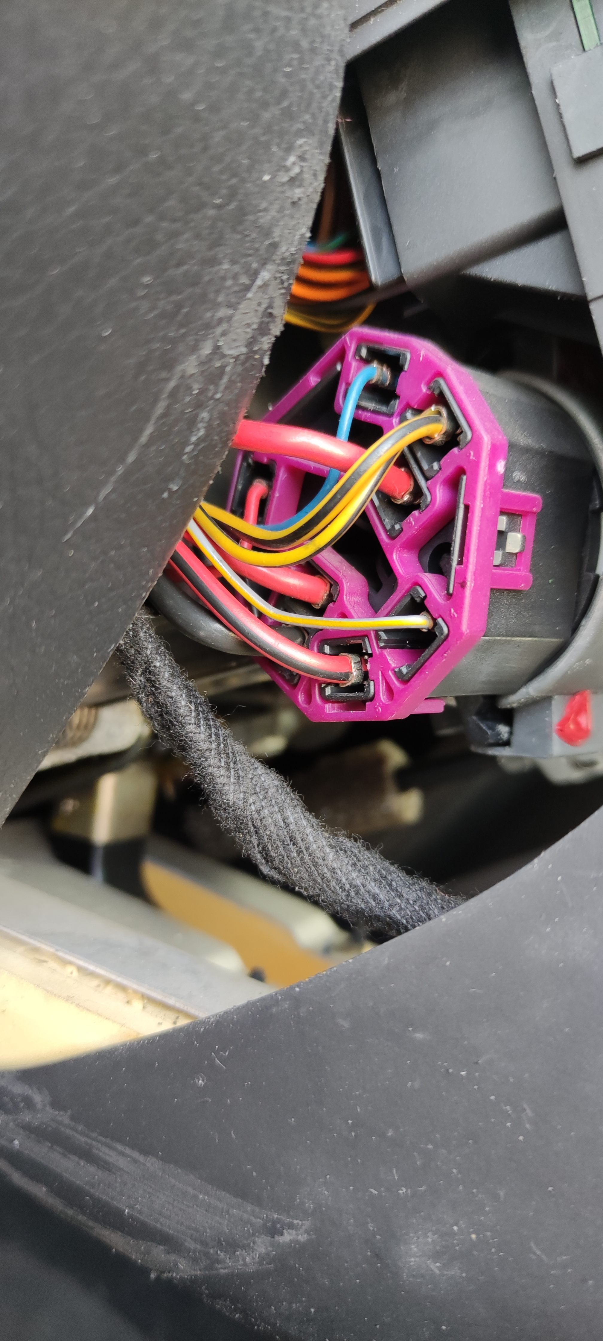

J'ai avancé un peu dans ce diagnostic de démarrage. J'ai mis du 12V à l'excitation du démarreur et la clé en position contact, ça a fait démarrer le moteur. Donc j'ai écarté le démarreur. J'ai démonté le cache sous volant pour voir la prise derrière le neiman, je ne sais pas si c'est ce contacteur la mais j'ai du 12V au fil bleu (en haut) et au fil rouge/noir (tout en bas) quand je mets la clé en position démarrage. A ces deux fils, pas de courant dans une autre position de la clé que la position démarrage. j'en conclue que j'ai ce qu'il faut en sortie de contacteur neiman et que le souci se situe entre le contacteur et le démarreur?

Puisque tu mesures du 12V au fil rouge/noir au cul du connecteur de Neiman avec la clé en position "démarrage", le contacteur de Neiman est manifestement OK. Très bonne idée que tu as eue AP-Smiles_u1F609.png.

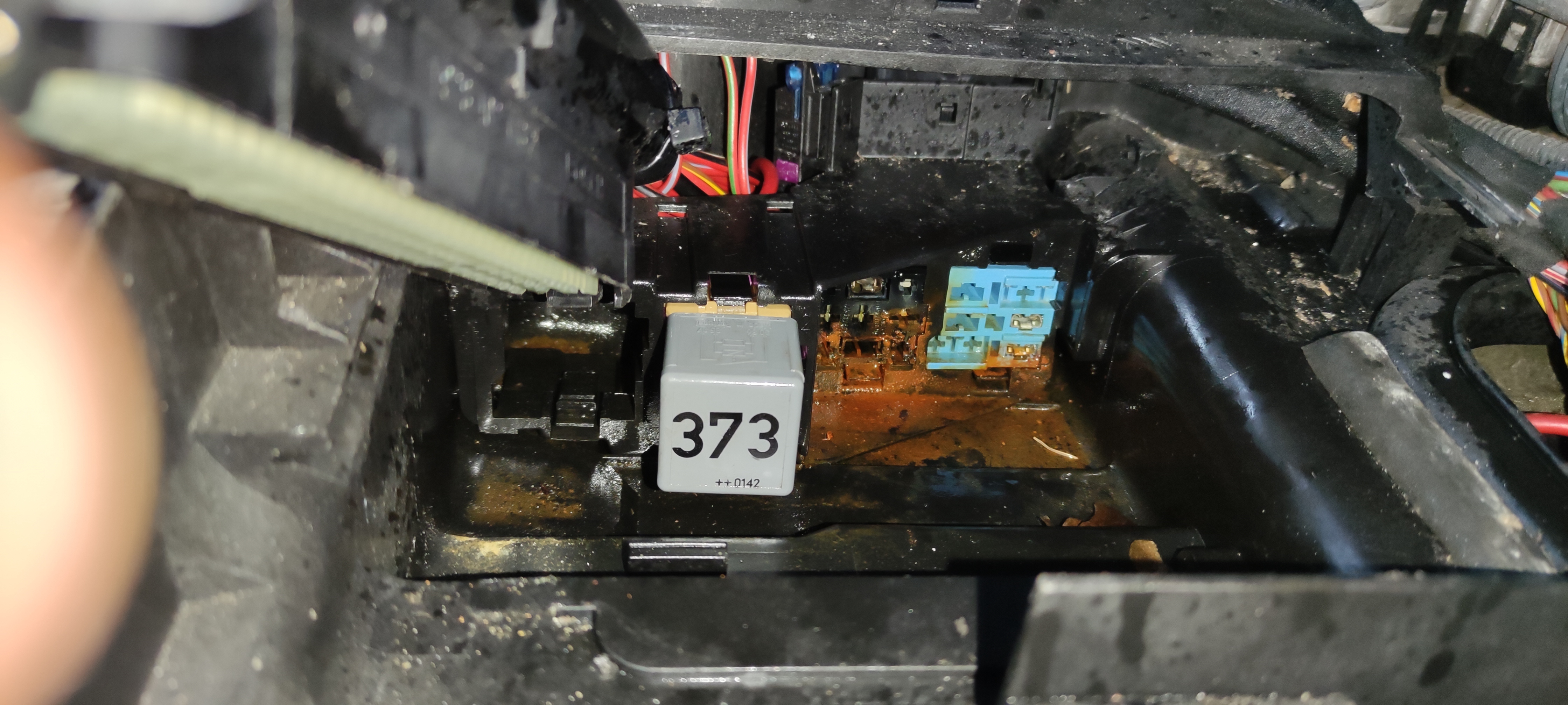

En effet ce boitier prend bien la flotte. J'ai de la continuité entre le rouge/noir du neiman et le rouge/noir qui sort de ce connecteur. Mais il y a un bornier bleu ou vient se brancher un relai 395 et j'ai de la continuité à toutes les bornes de ce bornier (depuis le neiman) quand je retire le relai. Derrière ce bornier bleu, que des fils rouge/noir. voici les photos
Mais je ne suis pas sur que ce relai serve pour le démarrage sinon tu l'aurais vu dans le circuit.
Par contre il faut que je regarde la portion de circuit ou je n'ai plus de continuité entre le solenoide et le neiman

Voici la position du connecteur marron T10A dans le caisson d'eau dans le boîtier électronique :
Ce connecteur doit être ici :
Celui pour le fil du solénoïde de démarreur est certainement le beige en le noir et le rouge sur la photo.
Il faut que tu débouches les 2 drains : un sous la batterie et l'autre à proximité du Mastervac sinon tu seras de nouveau embêté. Passe un fil de fer dans les drains pour les déboucher.

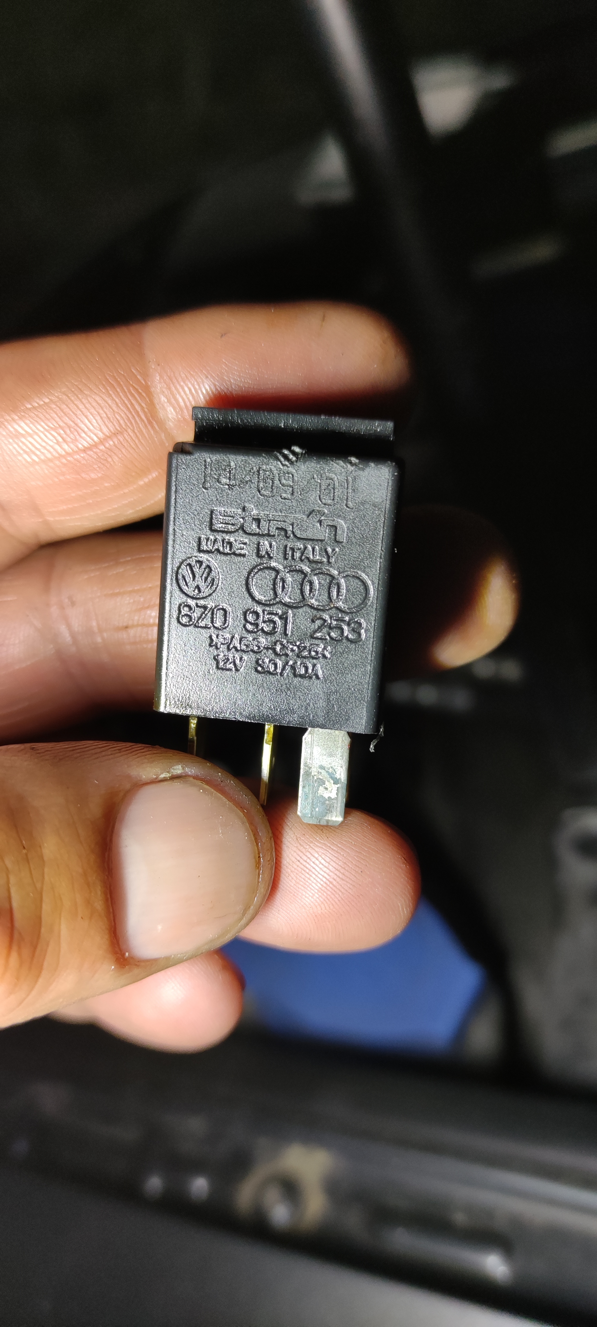

Est ce que c'est sensé passer par ce relai 219 "minuterie", ref 443951253AA?
Parce que j'ai de la continuité entre le solénoïde et une borne de ce relai
Modifié par kalimer0
