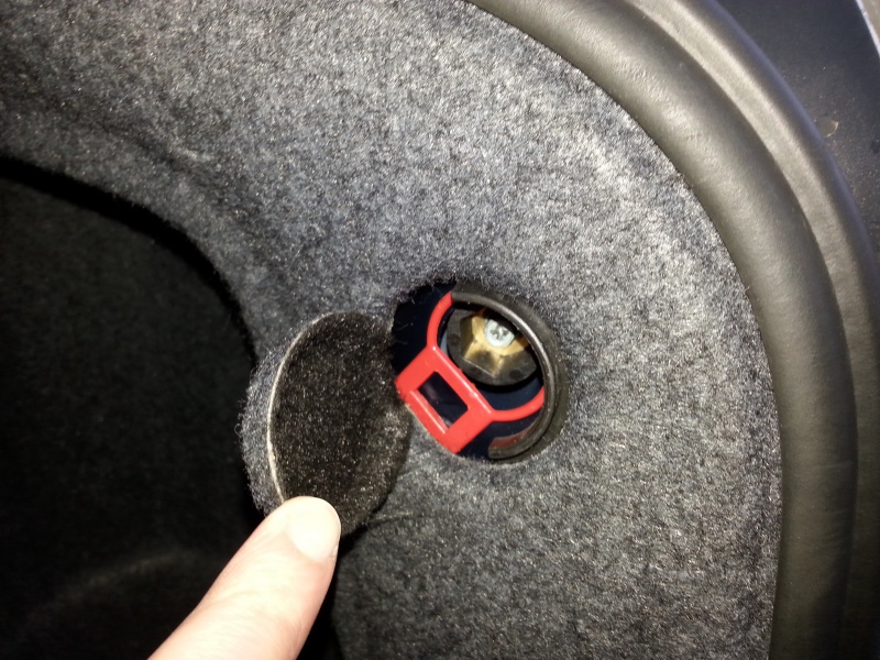

Par ailleurs si quelqu'un à une astuce pour ouvrir le capot de carburant, je suis preneur ...
Je dois aller chercher du matos et bien evidemment, j'ai plus d'essence ...
:mur: :mur: :mur: :mur: :mur: :mur: :mur: :mur: :mur: :mur: :mur: :mur: :mur: :mur: :mur: :mur: :mur:
oui, au niveau de la vis du feu ard, tu ouvre le capuchon et tu as une tirette rouge
tu la tire et ça ouvre la trappe

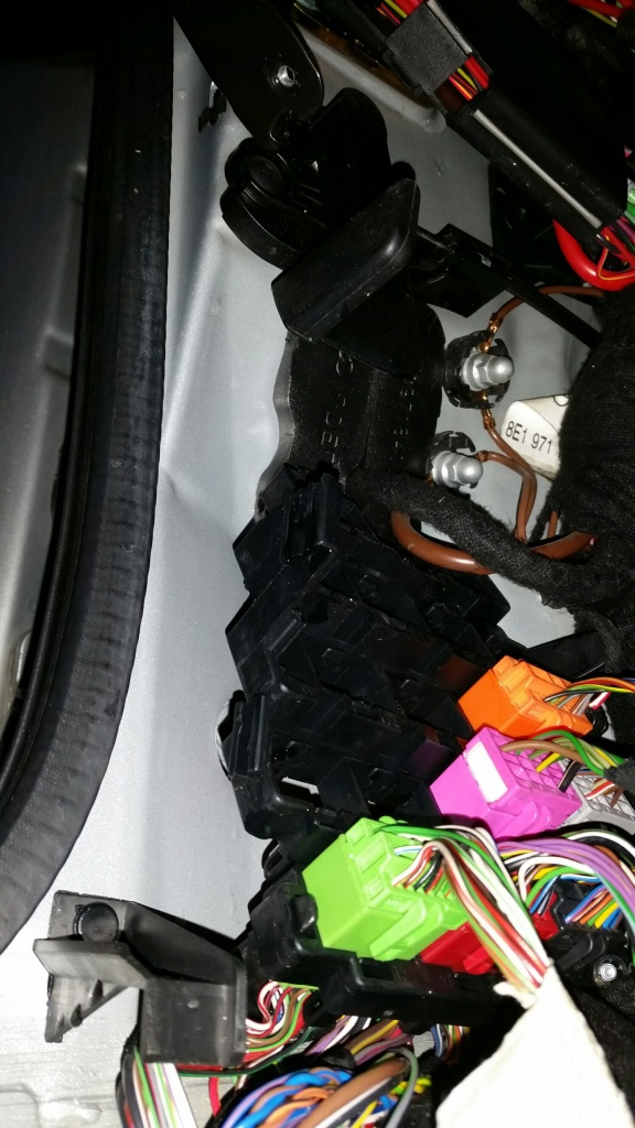

Bref, je me suis décidé à retirer le boitier électrique du moteur:
Et la je me rend compte que les cables passent par là ! Bienvenue ...
Etrangement, la fuite d'eau correspond à cet emplacement dans l'habitacle !
L'eau arrive derriere le pédalier vers la gauche.
Et qui y'a t'il au dessus ?
Notre cher amis le module electrique.
J'ai remarqué pas mal de "boue" derriere et sur les cotés du boitier. J'ai nettoyé un max.
J'ai également nettoyé le boitier en plus.
L'eau pourrait elle passée par là ?
Je me demande, vu l'epaisseur du joint !

Bon je pense avoir trouvé !!!
Il y a 5 vis sur le cache du module !
Hors je n'en ai que 4 !
Celle du fond a droite n'y etait pas !
Cela ne m'etonne presque pas, vu la difficulté à la remettre !!!
En remontant le tout je m'en suis apercu car le cache se soulevait un peu !
Donc j'ai mis mes 4 vis aux angles et cela est beaucoup mieux.
Je ne m'en était meme pas apercu avec cette boue.
Il y a de forte chance que l'eau arrivait a passer par ce coté !
