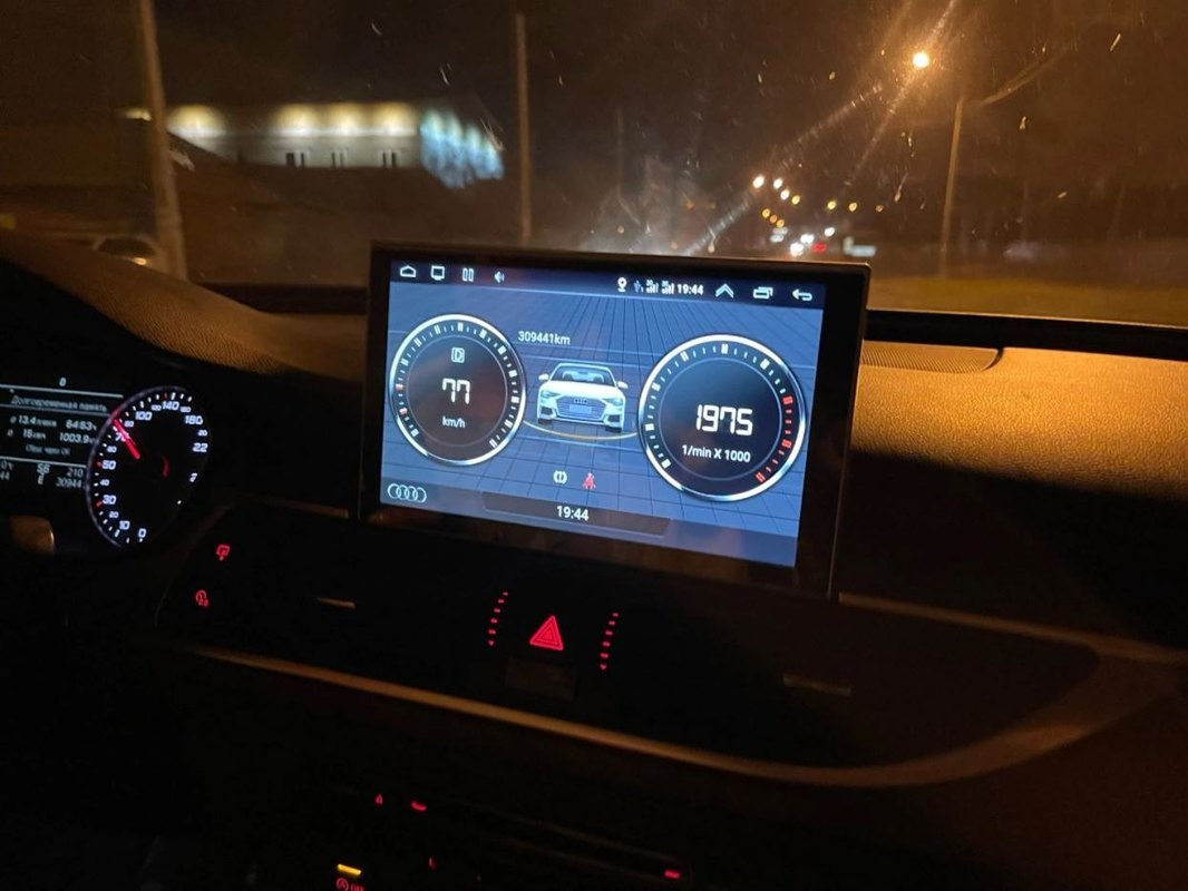

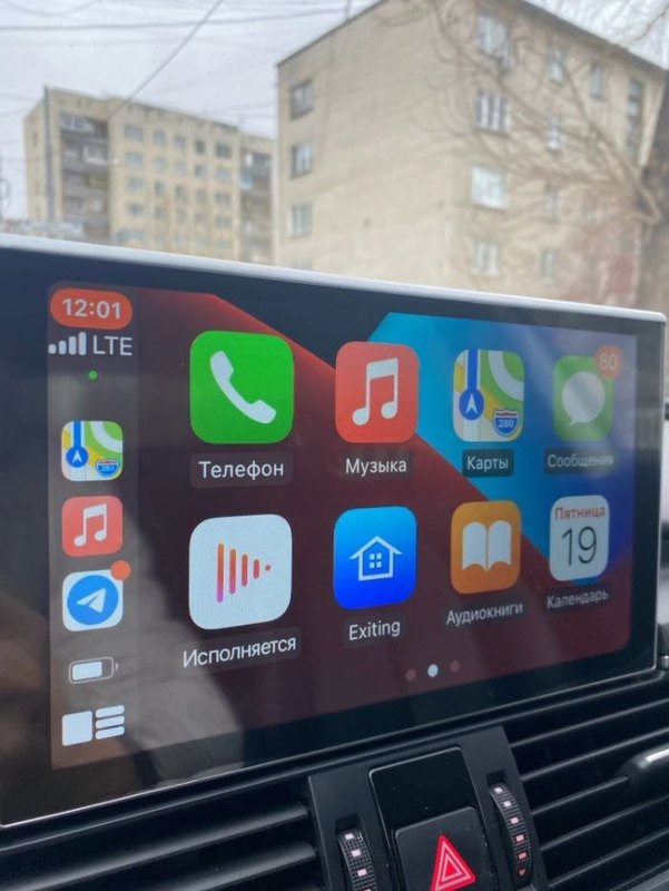

Je viens de tomber sur une annonce intéressante sur Ali le rapide, un écran tactile MMI 9" avec Lecteur multimédia et avec CarPlay pour nos Audi A6 C7 et A7 (2012-2018) pour 458,62 € à partir de lundi 9h00.
Il serait livré depuis la Pologne en 7 jours.
Voici quelques illustrations de clients.
Je sais que beaucoup d'entre nous peuvent être intéressés, moi le premier, mais je suis une quiche en informatique, donc j'attends vos avis.
Il présente bien et a l'air d'avoir pas mal de fonctionnalités.

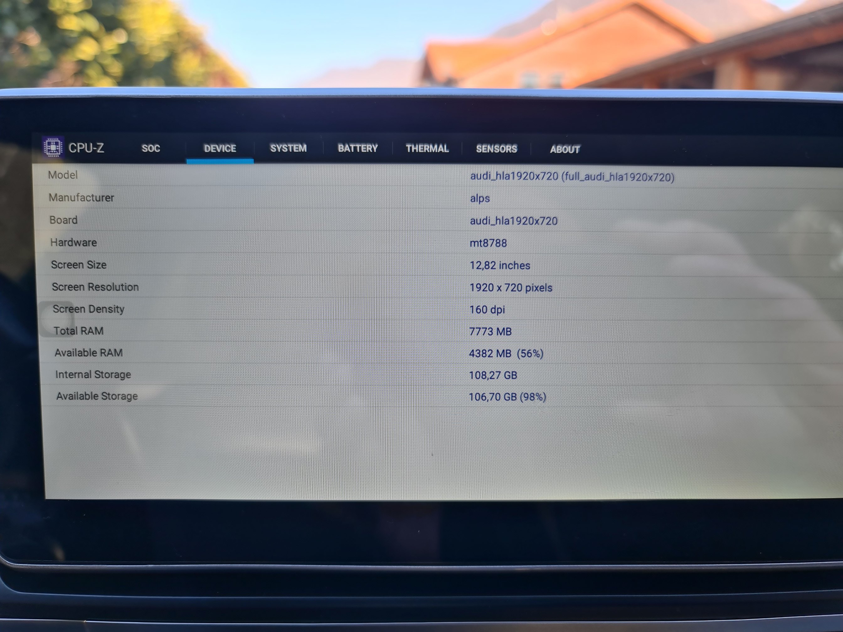

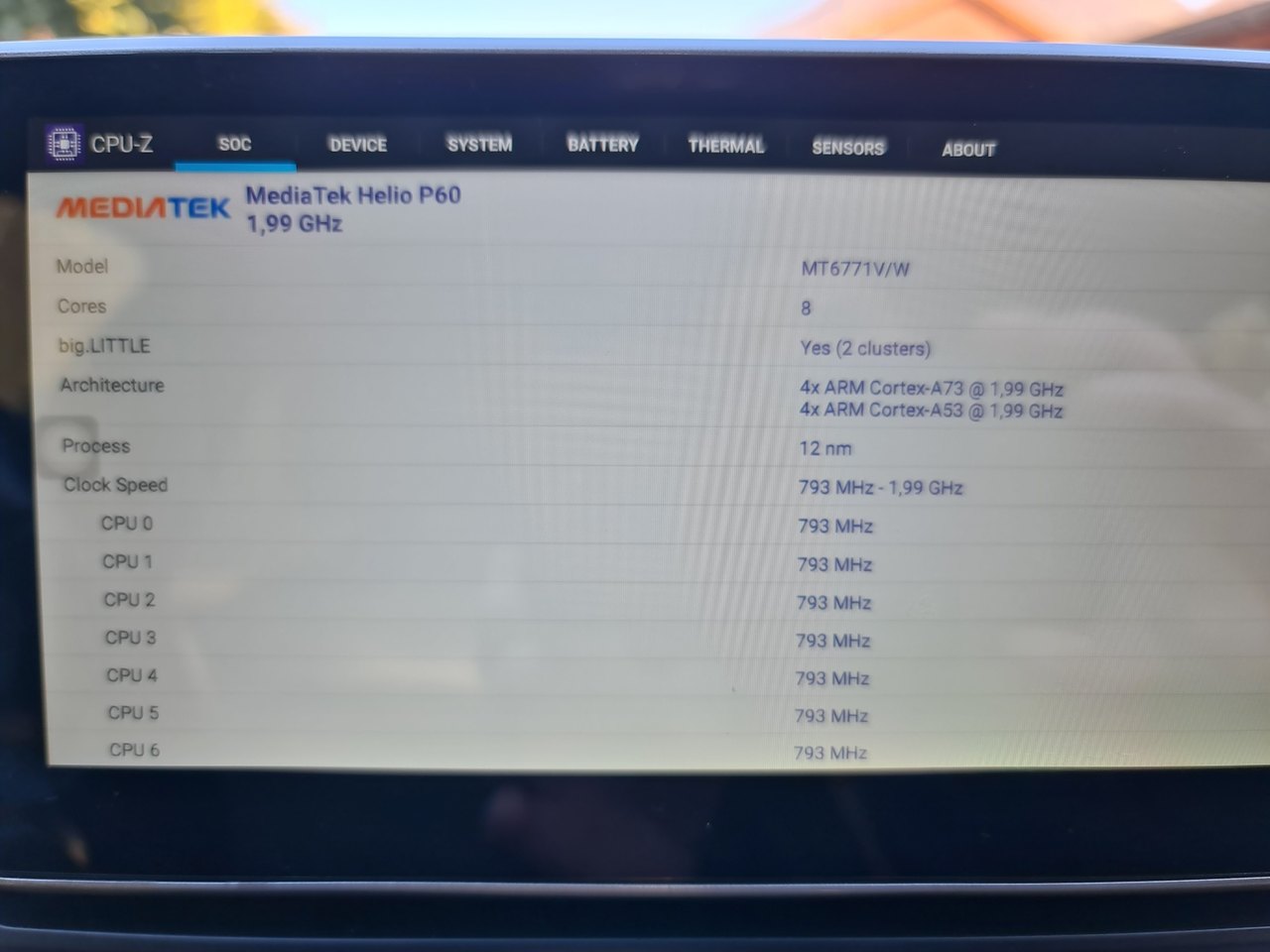

si je peux donner un conseil prenez le max en memoire vive
le top c'est 8go mais c'est pour du 10 pouces non retractable
si vous voulez garder le look OEM prenez du 6 go
Oui, Lionel a raison, quand j'ai acheté le mien, à chaque fois que c'était spécifié 6 GB +128GB, c'était en fait un 4GB + 64 GB. Un vendeur (celui que j'ai sélectionné et qui est HFCYJIA) a eu l'honnêteté de me dire que (il y a 4 mois, je ne sais pas ce qu'il en est aujourd'hui) que c'était tous des 4 +64 et qu'il fallait faire attention.
c'est la première chose que j'ai faite après avoir branché le système, vérifier les caractéristiques...
tout était juste même la version Android 10.
