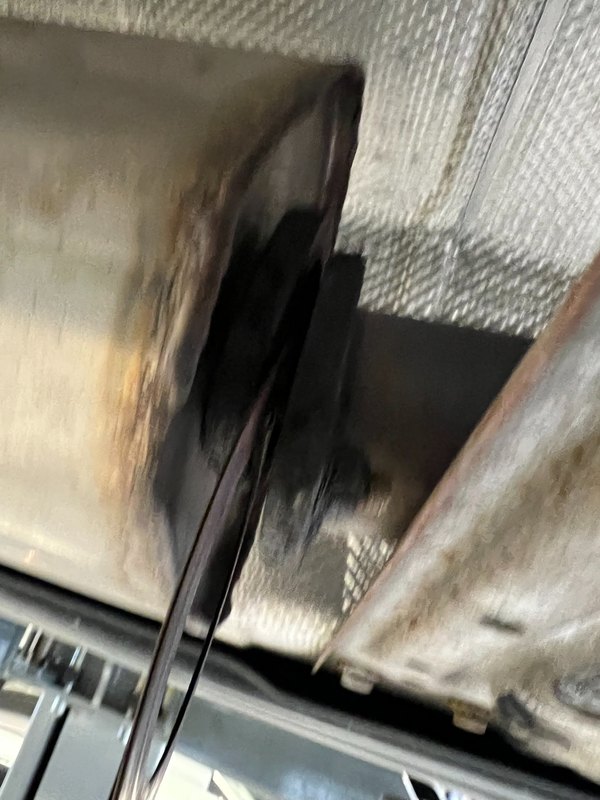

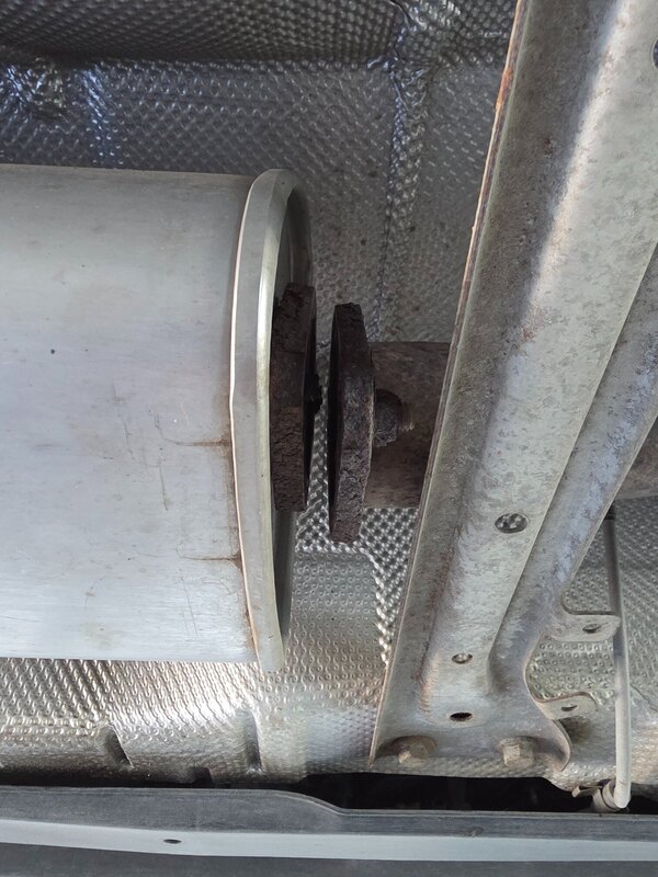

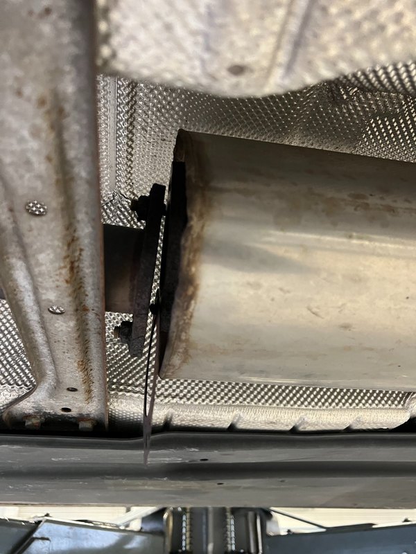

Merci à toi Philippe. Je te joins les photos de ce qu'ils ont vue sur le pont ce matin.
Ils ne m'envoient que des photos de l'intermédiaire et non pas du silencieux piqué chose que je ne comprends pas en revanche
De ce que je vois, on est face à une rupture d'écrou. Et ça _pour moi_ ce n'est pas un phénomène normal à 42.000 km. C'est soit un mauvais montage, soit un défaut de conception. C'est pas un silencieux crevé par la condensation...
Les écrous d'échappement doivent être montés à la graisse cuivrée, ce qui empèche qu'ils rouillent (justement) et se bloquent.
Je considère qu'il y a vraiment matière à défendre une prise en charge par la concession ou la marque
