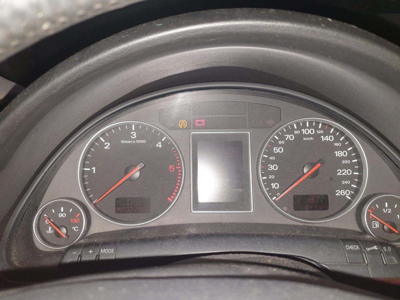

Voilà j'explique la conn*** que j ai fait avec le vag cam 1.4, j'ai fait une erreur et depuis je n'ai plus du tout de compteur à l'origine je voulait récupéré mon code pin mais malheureusement mon compteur n'affiche que le témoin voiture clé et l'autoradio aussi.
Y'aurai t il un moyen de le récup?
Je n'ai pas pu faire de sauvegarde avant car j'essaye de rentrer dans la voiture sans succès alors j'ai lancer le deuxième logiciel vendu avec le vag et c'est la que j'ai fait la connerie.
Pas besoin d'être jugé l'erreur et humaine .
Je possède le vcds au cas où mais comme j'ai mis le compteur en vrac je n'ose pas l'utiliser au cas où je bloquerai autre chose
Merci à tous
Bon j'ai un peut avancer sur le sujet mais toujours pas débloquer.. Le calculateur et verrouiller suite à un mauvais codage. .
Mais le problème c que UCE répond codage ok il semblerait que ce soit le porte instrument comme je l'ai mis vierge.
Serait il possible avec le vcds de reprendre le codage de l une pour le remettre dans le compteur ?
J'ai déjà passer pas mal de fois à la valise donc j'ai les donnée de la voiture mais est ce que sa peut me servir ?
Si quelqu un connaît une solution je suis preneur. Ou faut il carrément que je l'enmene chez Audi pour qu il s en occupe
Merci

Enfaite j ai acheter le vag k + can commander et j'ai voulu récupéré le code pin mais je n'arrivé pas à lire le code justement donc j'ai lancer l'autre programme eeprom et c à se moment là que j ai fait la conn***
Je suis encore en train d'apprendre cette partie là.
D'autres te diront si ils pensent comme moi : tu as flashé une EEPROM avec un fichier vide.
Elle est donc vide.
Pour la remplir, soit trouver un fichier sur le net,
Soit copier l'EEPROM d'une autre voiture
Mais apprendre à se servir du logiciel AVANT.

Bon, il te faut récupérer le fichier bin de ton calculateur moteur et seulement là, tu pourras récupérer les informations de ton combiné instrument, sinon c'est mort, est ce ton compteur affiche SAFE ou quelque chose comme celà, ou ce dernier indique juste le serpentin de préchauffage qui clignote, met une photographie de ton compteur, qui doit être allumé quand tu mets le contact, histoire que l'on voit ce que tu as fait, ou ce qu'il fait !!!!
Si ton logiciel est un clone, tu peux très bien avoir placé ton compteur en BOOT MASTER et il s' est éteint, il lui faut une commande spéciale pour le rallumer !!!! Poste une photo, et ensuite on avise !!!!

Oui j'ai flasher l eeprom donc mon compteur n'affiche rien aucune jauge et autoradio m'affiche safe
Je met une photo des programme que j avait à télécharger en l'achetant
Et une photo de mon compteur.
Enfaite je n'avait pas vu avant de prendre la photo mais quand le flash c activer j ai vu qu à la place du kilometrage il y a écris (voir photo )
