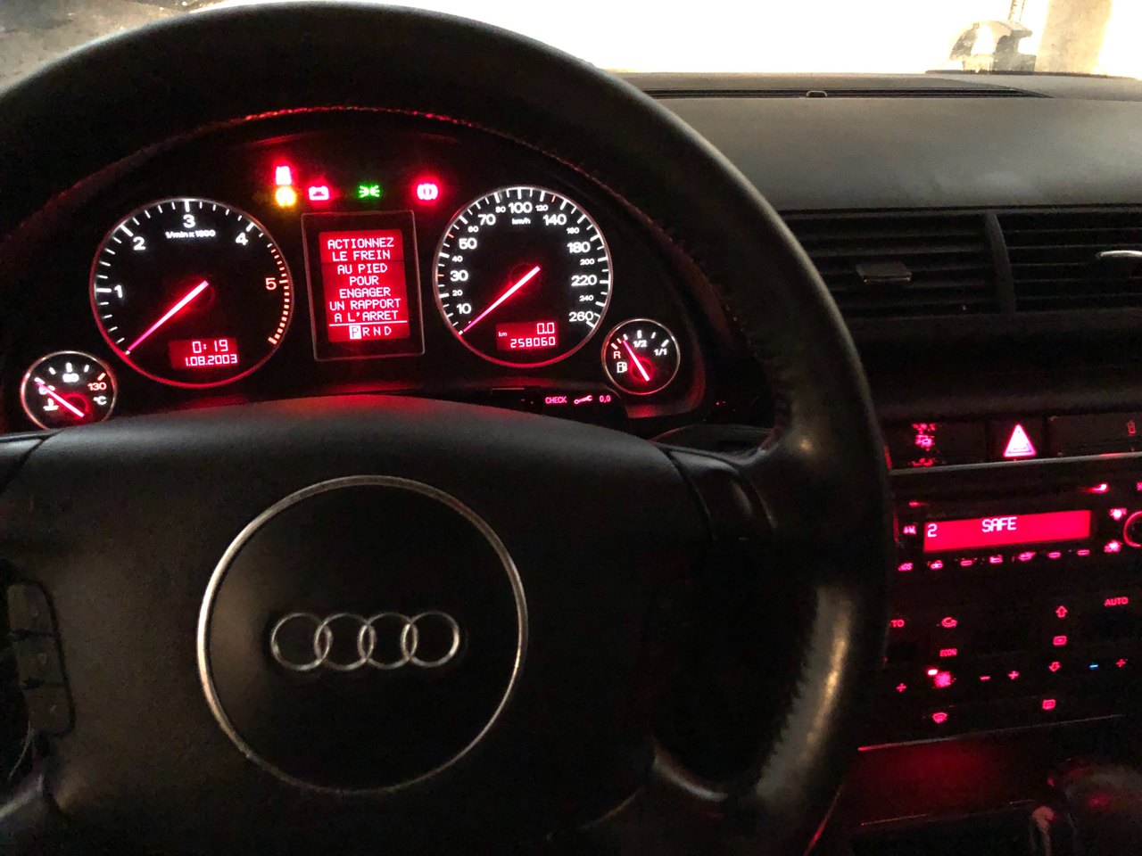

Salut Après avoir tout reçu j’ai tout monter pour voir si elle allé démarrer mais non toujours bloquer. voilà ce que j ´ai fait ECU / P.I / et clé origine sauf transpondeur des clés que j ai reçu pour éviter de sortir le neiman toujours problème anti démarrage comme indiquer par WAUZZ ECU origine / PI reçu / clé origine avec transpondeur origine pareil adaptation code pin dans calculateur 01 sa met attendre puis rien avec écu origine adaptation du PI sa met pertubation Je voulait faire un immo off sur l écu d origine mais je comprend pas la manip j’ai essayer avec tout le kit que j ai acheter d adapter la pompe à injection toujours le voyant de préchauffage qui clignote mais aucune clé de sécurité comme pour l anti demarrage avec le vcds j ai essaye de relever la valeur pour savoir si le courant arriver à la pompe et rien aucune tension d alimentation sur la pompe d injection j y comprend vraiment rien avec tout ce qu on m’a dit pour faire sa rien ne fonctionne j ai toujours l autoradio en mode safe . J ai un relai qui a l air d avoir pris un coup de chauffe sous le calculateur moteur mais je n ai pas de multimètre pour tester. quand j ai flash le compteur pour la première fois j avait ´ essuie glace arrière qui se mettais toujours en route du coup j avait enlever le fusible sa pourrait avoir un lien ?
Re voilà sa n’a pas trop avancé. Quand j essaye de faire une adoption sa me met « pertubation>> ou attendre sans rien qu il ne se passe. J’ai tout fait comme indiquer et rien ne se passe. auriez vous une idée pourquoi cela ne prend pas?
Salut sylvain merci pour tous sa l’autoradio je l ai démonter la pour avoir les numéros de série et je l’avait pas remonter lors du dernier scan. Et j’ai égarer le Manuel d utilisation. Pour le mode safe il c mis quand j’ai flasher mon compteur sans faire exprès mais je ne pense pas maintenant que c chose la dont aussi anti demarrage. Je vais le remonter et refaire un scan.
salut D’accord je vais regarder voilà les code défaut que j ai sur la voiture Log-0000XX37-WAUZZZ8E83A212089-258060km.txt
Salut. Donc sous les bouton de centralisation? je vais les re-démonter. Pour continué sur le kit de demarrage après avoir tout monter le neiman avec voilà comment sa se passe dans la voiture autoradio en mode safe. J’ai le gps aussi intégrer à la voiture mais il ne s’allume pas. Pour l autoradio je vais chercher mon code mais le soucis c que je ne sais plus ce que j ai fait du livret de l autoradio.
