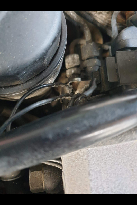

Je vient d'acquérir une audi avec le problème de driver de pompe. Il a déjà était réparer 2 fois sur toulouse, et remis comme indiquer sur le schéma avec les branchement par l'ancien propriétaire qui a rouler 1 ans et voilà le problème et revenu et donc je l'ai acheter comme ça. Alors voilà quand je l'ai démonter du moteur j'ai vu que les fils se toucher ou du moin sont dénudé pile au ras de la plaque de maintient des fils après l'avoir caler mon moteur et sortie la pompe en démontant la plaque j'ai vu que un des 2 fils qui va à l'electrovane et coupé et donc ma question es est ce que le fils en touchant à la plaque aurait pu faire crame le driver ou juste si je le répare avec gaine thermo et tout sa fonctionnerait ?
Je poste une photo avant que je démonte pour que vous voyait
Merci à tous se qui pourrait m'éclairer la dessu.

Les fils qui ont fondu sont liés au dysfonctionnement du driver (surintensité).
Salut
Donc le fils coupé sous la plaque à obligatoirement endommager le driver ?
Je l'ai déjà démonter et pour le faire vérifier je vais l'envoyer chez vp44 pour le faire vérifier car il y a que comme ça qu'on peut voir si il es encore griller ou pas ? Ou je fait le test de refaire le branchement ?

Retour après quelque temps. Dans le coup le fils sectionné faisait bien défaut. J'ai refait tout le câblage propre mieux que l'origine et nickel répartie.
