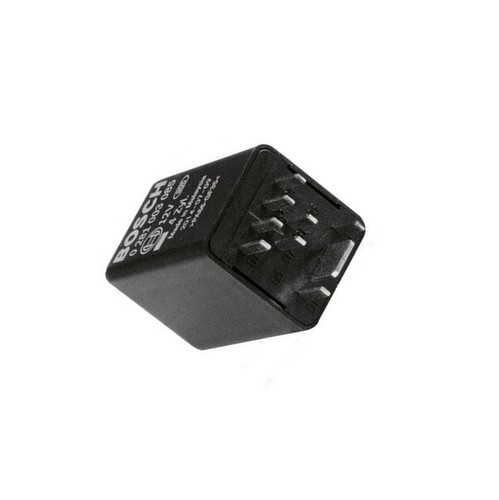

Sur ce relais dont voici l'image que je joint c'est marqué relais de prechauffage!
Si ce n'est pas ça a quoi peut bien servir ce relais?
BOSCH-0-281-003-085-Relais-de-prechauffage-Appareil-de-commande-pour-Audi-SEAT

Tu penses vraiment qu'il passe un plus grand ampérage dans le relais de pompe que celui du prechauffage?
J'emet vraiment un doute quant à moi.
Ou alors cela voudrais dire que le relais pompe, constamment sollicité, a tendance a "chauffer"
Je sait vraiment pas!
Ce serait bien qu'un spécialiste en éléctricité auto nous donne son avis, histoire de se cultiver un peu!
Merci
J'ai une formation électrotechnique à la base.  Voici mon explication :
Le circuit de préchauffage comporte les bougies crayon qui sont un fil enroulé qui fait office de résistance de chauffage (c'est un circuit principalement résistif.
Ce fil a une résistance constante et la puissance absorbée P= RI²
Dans le cas du relais de pompe à carburant, on alimente un moteur électrique (circuit principalement selfique). Au démarrage d'un moteur, le courant d'appel est environ 7 fois supérieur au courant nominal en fonctionnement, ce qui explique pourquoi les broches du relais de pompe sont beaucoup plus grosses pour encaisser le courant d'appel au démarrage.
