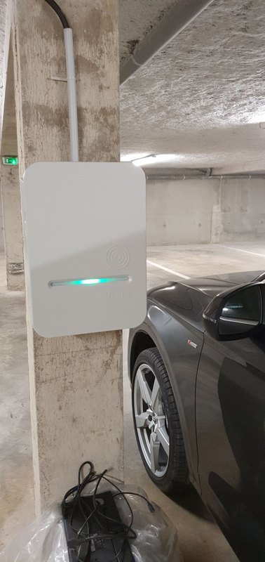

J'ai fait installé dans mon parking souterrain une borne Hager Witty 3 à 22kW qui va servir pour l'Etron et le Q5. Je n'ai pas pu tester sur le Etron puisqu'il est immobilisé depuis plus d'une semaine (1 clou dans un pneu... le garage n'a toujours pas reçu le pneu de rechange après une semaine, dimension non standard à priori...)    Mais sur le Q5 en 2h max je suis passé de 0 à 100. Ca change de la prise domestique à 9h.
Coping:AP-Smiles_153:, moi c'est une Witty XEV102 7,4 kW que j'ai fait installé (réglée à 20A sur une de mes phases). Je voulais la version avec une prise classique supplémentaire.
Tu as pris une version avec puce RFID ?
