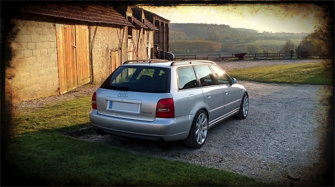

La voici , tronant dans mon petit village Dromois
Modifié par JulioDu26
  • Adore 1
Une autre avec un peu plus de recul , sous cette prise de vue elle fait vraiment vaisseau amiral pret à s'élancer non ? ;p
ET une autre , petit bain de soleil estival dans le jardin
