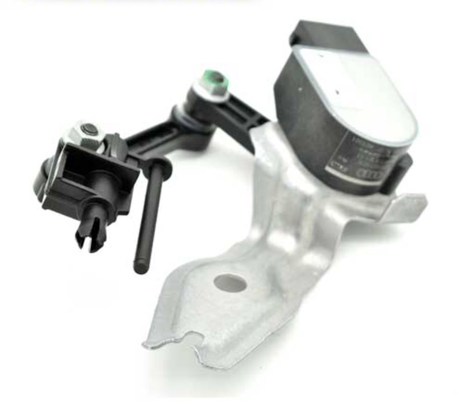

Valve de nivellement = correcteur d' assiette.
Tu peux commencer par vérifier le correcteur d' assiette AVD : tu déposes la tige fixée sur le chassis pour vérifier un éventuel point dur.
Ok, merci je vais essayer de voir à quoi cela correspond exactement.
Je suppose que ça ressemble à une biellette  de direction ?
Ok merci. J’ai l’impression que jai trouve
je vais vérifier cela en plus du compresseur et de l’electrovanne

Il y a un calculateur, un compresseur avec sonde de t° et pression, un bloc electrovanne, 4 capteurs de hauteur, une bombonne de reserve, 4 boudins et des flexibles.
Capteurs de hauteur = valves de nivellement en langage "pneumatique".
Donc il s’agit des G289, G78, G76 et G77 ?

Normalement le capteur de hauteur AV doit se trouver au niveau de l' essieu AV car relier à celui-ci avec une biellette.
