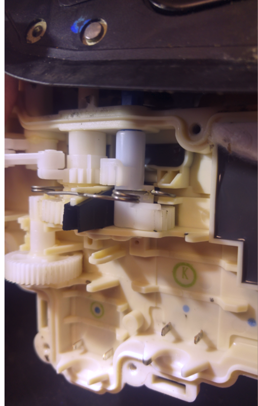

J'ai également eu le problème sur 3 serrures + trappe à carburant sur mon A4B8 2.7L.
Je suppose que ton auto dors dehors et l'humidité au bout d'un moment fait des dégâts.
j'ai fait faire un devis chez AUDI dans un premier temps, voici le détail si ça peut t'orienter.
Prix des serrures av 156.36 et 145.38 celle de l'arrière auxquelles tu devras ajouter la MO.
Vu le prix et que j'en avais 3 :snif:j'ai tenté d'en acheter une équivalente mais pas d'origine...
une merde dsl pour le gros mot.
Du coup je les ai toute démonté de l'auto et ouverte une par une pour les nettoyer comme ci dessous.
image.thumb.png.5ea961e10e2aeb3a5858b53396b483aa.pngimage.png.50be28181cf26ef5dba739d39d2b9d34.png
j'ai sortie les micro moteurs et constatés que leurs fiches de connexion étaient oxydées ou noirs, bref j'ai tout nettoyé au spécial contact et remonté.
J'ai ai sauvé 2 comme ça, pour l'instant bien sûr ...pas certain que ça tienne longtemps.
Pour la 3 ème, j'ai pris une pièce d'origine que j'ai remplacé moi même.
Voilà mon expérience sur le sujet en espérant que ça t'aide.
