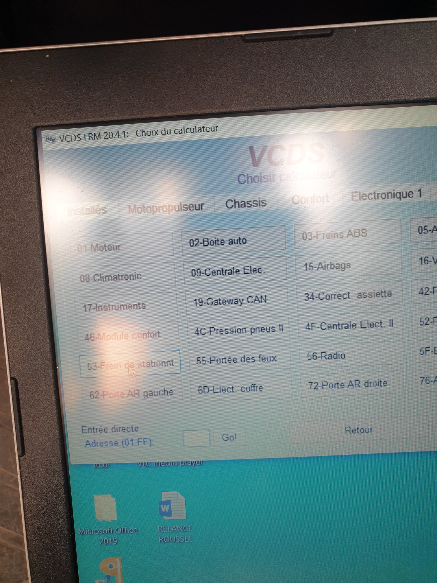

Salut
Me revoici avec mon soucis de deverrouillage des etrier!
J'ai brancher un chargeur,j'ai connecter vcds et avant de faire la manipulation j'ai desserer et resserer le frein a main via le bouton depuis l'habitacle.
Ci joint des photos du pc.
Mon probleme est toujours present,les etriers ne ce déverrouille pas.
Auriez vous une piste a etudier?
Par avance merci.
J'ai enfin trouver le probleme qui n'en est pas un,lol!
En faite avant de faire la manipe il faut desserer le frein a main ,afin de pouvoir respecter la procedure du debut qui dit "actionner puis desactionner le frein".
Voila ou était mon problème, en espérant que cela aidera a d'autres.
