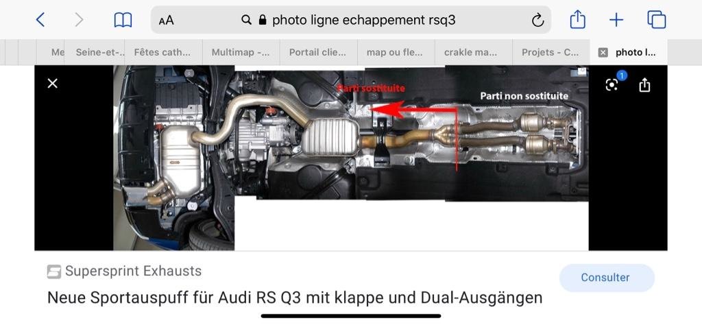

Plan de la ligne pour ceux qui visualisent pas bien

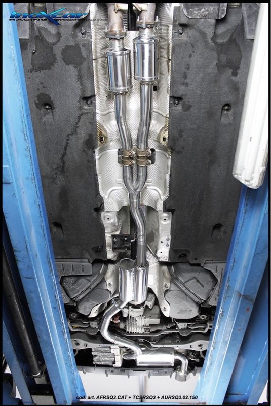

Photo d’une ligne complète inox car sur un RSQ3
Vous remarquerez que les cata et le silencieux sont des versions sports.
J’ai commandé la même ligne mais entre la down pipe et le silencieux arrière, c’est du tube.
J’espère que ça fera pas trop ......de son !

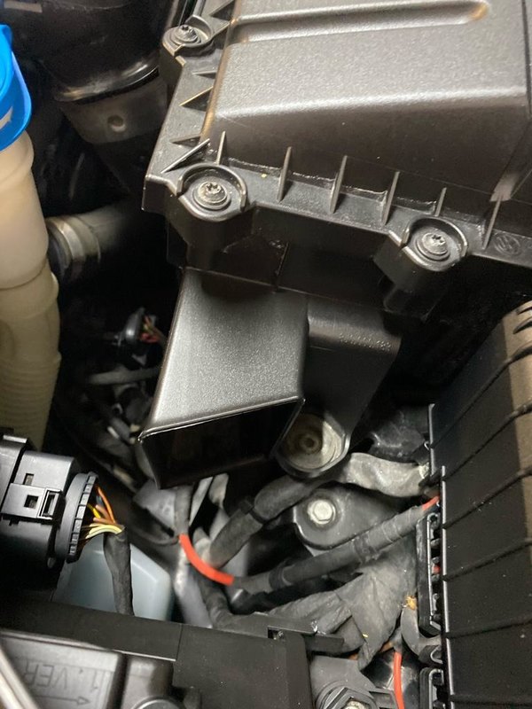

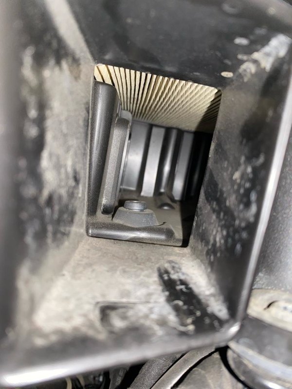

Première info. Il y a une écope sur le côté de la boîte à air. Elle peu être fermer ou ouverte.
Si fermé, par l’intérieur il faut découper à la Dremel (ou autres) pour faire rentrer plus d’air 98490615481414e496dcfc8eb9db07bf.jpg
Heu...... Tu es seul juge, mais il est prudent de bien réfléchir avant toute découpe.....
Non non moi c’est déjà découpé comme le montre la photo car on voit le filtre.
Mais pour certain c’est obstrué.
Lors des prépa, C2 Motorsports ouvre systématiquement cette ouverture.
