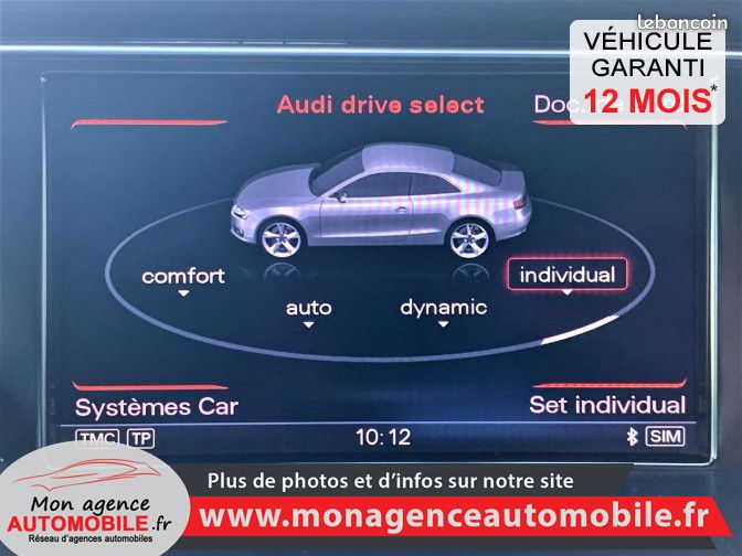

L'Audi drive select est activable via des boutons sur modèle avant FL et via l'écran après ? Car je vois ces boutons avant FL mais pas en FL ?

L'audi drive select se paramètre via le MMI et la molette.
Tu en as une belle photo sur ton annonce en ligne !

Justement non on le vois pas suer les photos, il faudrait une photo du détail du paramètre individual en cliquant sur Set individual
Je parlais de la photo de son annonce.
Je pense qu'il voulait déjà parler des différents modes de réglage au delà de l'individuel.
Les boutons physiques ont disparu sur la FL pour accéder et/ou activer les modes alors ? Car sauf erreur, je n'ai pas trouvé de photos FL avec ces boutons.

Il parle du DRC Dynamic ride control et non du ADS  Audi Drive Sélect
Et c'est seulement sur l'écran que je pourrais voir les options en live sur les autos c'est à dire si config possible de la direction, du différentiel et des suspattes ?
Mais c'est quoi au juste que tu veux exactement?
Car le Drive Sélect veut tout et rien dire
Tu peut régler:
-Dureté Direction (serie)
-Vitesse de la boite (si boite auto)
-Suspension (option si DRC)
-Echappement (option)
-Differenciel (option)
-Adaptive curries control (option)
Dit toi qu'avec une boite auto tu l'a forcement mais t'as pas tout les menu de debloquer

Oui c'est bien ça, les options de l'auto s'afficheront en fait dans ce menu si elle en est équipée. Ensuite avec le VIN on peut tout avoir mais lors d'une visite d'auto, par ce biais on peut avoir l'information.
Et ma question portait aussi sur tous ces boutons non présents parfois... car je ne souhaite pas passer à côté d'une option.
Pour le Drive Select
Premiere generation: tout les boutons sur la console centrale pour choisir le mode que tu veux
FL:  1 seul bouton sur la console ou tu appuis plusieurs fois pour changer de mode les un après les autre ou tu passe sinon par le MMI
Dans le véhicule si FL pour savoir de quoi le véhicule est équipé tu va:
Car
Drive Select
Set individual (et la tu verra les option a regler)
Tous les RS5 phase 2 ont le bouton "Drive select" sur le tableau de bord, par contre en fonction des options tu a plus ou moins de réglage disponible dans le paramètre "individuel"
