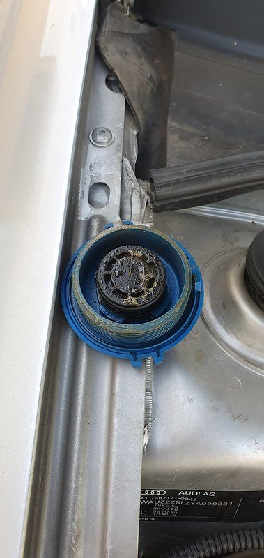

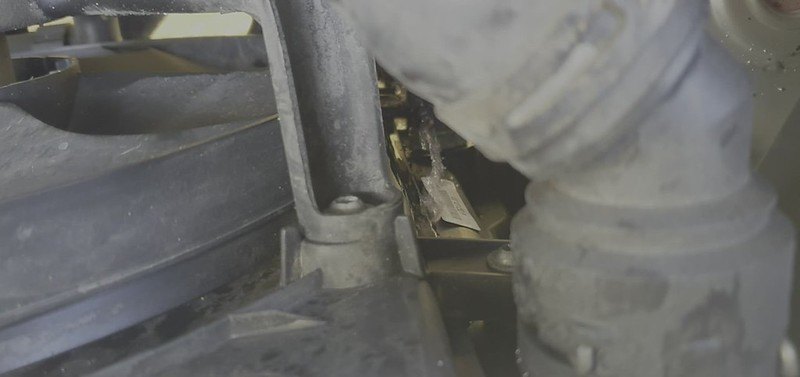

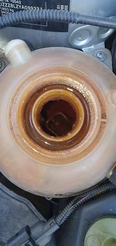

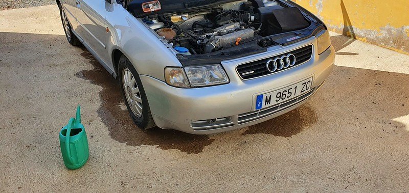

Le premier c'est que j'ai une grosse fuite de liquide au niveau du radiateur. Après avoir fait environ 30 bornes pour tester la voiture, dans les derniers kilomètres, l'alarme de température d'eau s'est mise à sonner. L'aiguille indiquait pourtant bien 90°C. Le temps de brancher le dongle et de le connecter au téléphone, j'ai pu voir une température de 105°C sur le téléphone, mais toujours 90°C sur le tableau de bord. Je voyais même la vapeur sortir de sous le capot. Une fois la voiture refroidie, en ouvrant le bocal, il était vide, avec un dépôt rougeâtre dégueulasse au fond... J'ai remis de l'eau et redémarrer le moteur pour voir, et la voiture perd le liquide de manière quasi instantanée.
J'ai pu localiser la fuite sur le radiateur, sur le côté droit à mi-hauteur de celui-ci. Je sens que je vais pouvoir en commander un nouveau...

J'ai quand même peur que le radiateur soit complètement oxydé de l'intérieur, vu les dépôts que j'ai dans le réservoir.
Ici, les photos du réservoir et de son bouchon et la vidéo de la fuite :
