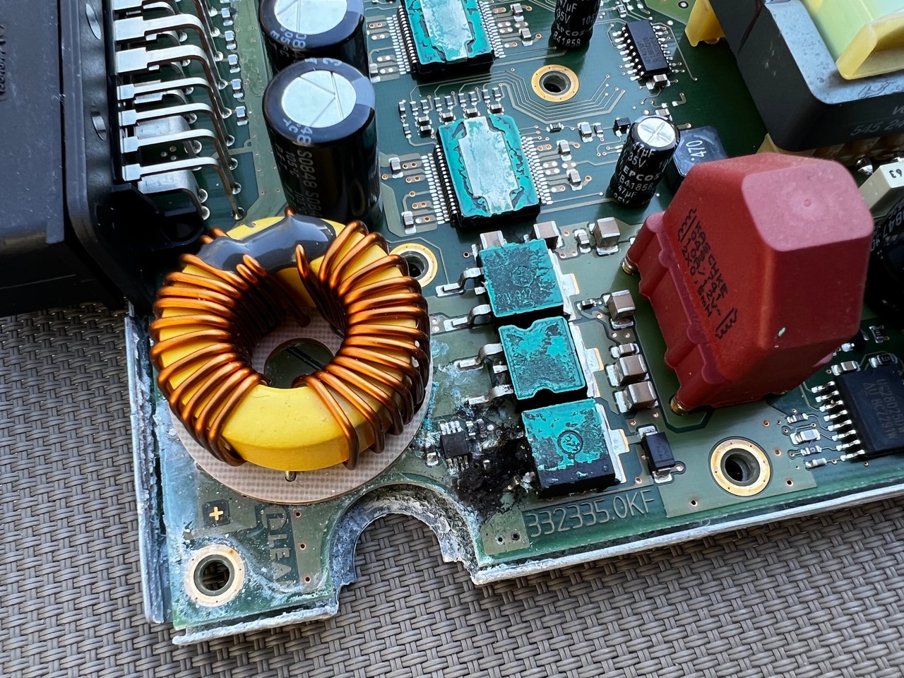

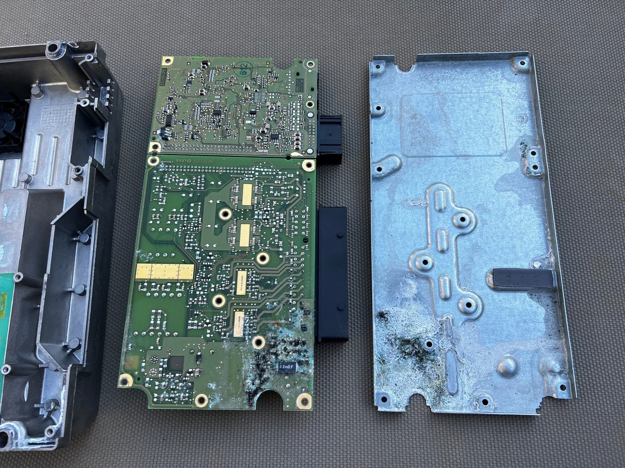

L’ampli est a gauche normalement. Il arrive parfois que des fuites d’eau arrivent a cet endroit et crame l’électronique s’y trouvant…
Merci pour ta réponse :)  Je sais bien qu'il y des fuites... je m'explique, il y a 2 mois des soucis de freins de stationnement automatique sont arrivés, premiere chose que j'ai fait c'est remplacer le bouton sur la console, ça a fonctionné 2 jours puis rebelote les problèmes !
Direction concession Audi pour un entretien et un diagnostic, résultat de l'eau dans le coffre au niveau du caisson de basse et coté droit dans l'aile... La cause, un tuyau d'évacuation d'eau du toit ouvrant qui était pincé et mal remis suite à priori à de la carrosserie effectué sur le véhicule avant achat... on en a eu pour une note de plus de 2000€ car ça avait flingué le calculateur des freins automatique entre autre...
On avait demandé un diagnostic aussi car les vitres arrières se baisse toute seule quand on ouvre les portes mais ça le fait par intermittence, ils ont fait une reprog de calculateur... on récupère le véhicule et paf même pas 1h après toujours le problème des vitres... après 1 semaine plus de sons sur les haut parleur...
Elle est retourné à la concession pour recherche des problèmes mais après 3 jours il nous rende le véhicule sans avoir rien trouvé pour les vitres, nous annonce l'ampli HS et dise que c'est aussi à cause de travaux de carrosserie que l'ampli avait été mal rebranché !!!  Au moment de partir ça le fait quasiment sous les yeux du réceptionniste il rentre le véhicule pour passer au diagnostic mais aucun défaut !
Merci de votre visite,  rien à payer,  3 jours en A4 break quasi neuve !   En gros pas à bientôt !!
Jamais ils dirons que la premiere fois ils ont trifouillé du coté gauche pour vérifier la gaine d'evacuation d'eau...
