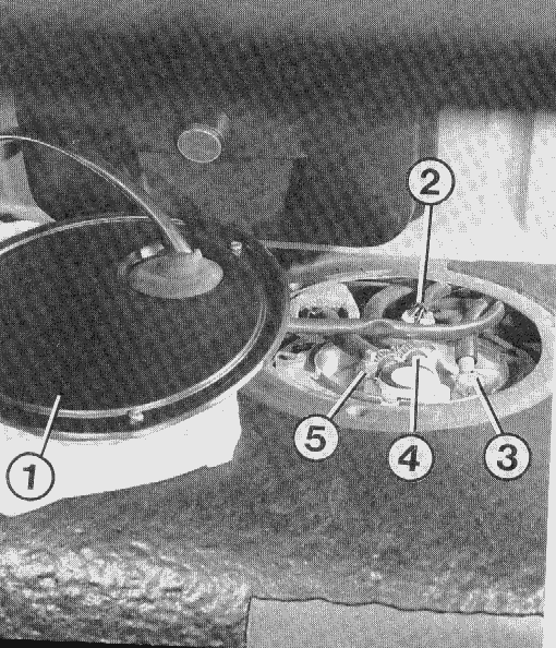

que faut il faire pour retrouver une jauge correcte ? quoi changer ? c'est comme les s3 ou TT ????
bonjour, avec ce code erreur, dois je changer qu'1 transmetteur ? ou comme le topic autant tout changé ??
>> 1 Code défaut trouvé:
00771 - Transmetteur d´indicateur de niveau de carburant -G
30-00 - Rupture/court-circuit au pôle +
Change les deux car l'autre va pas tarder à déconner :coucou:
