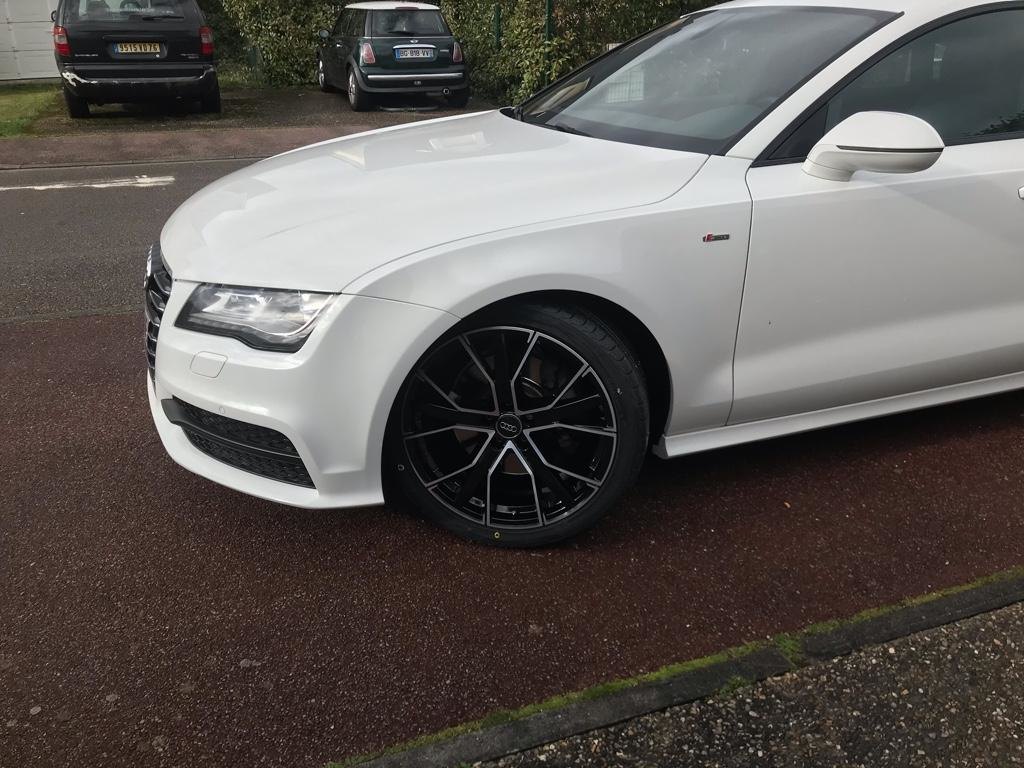

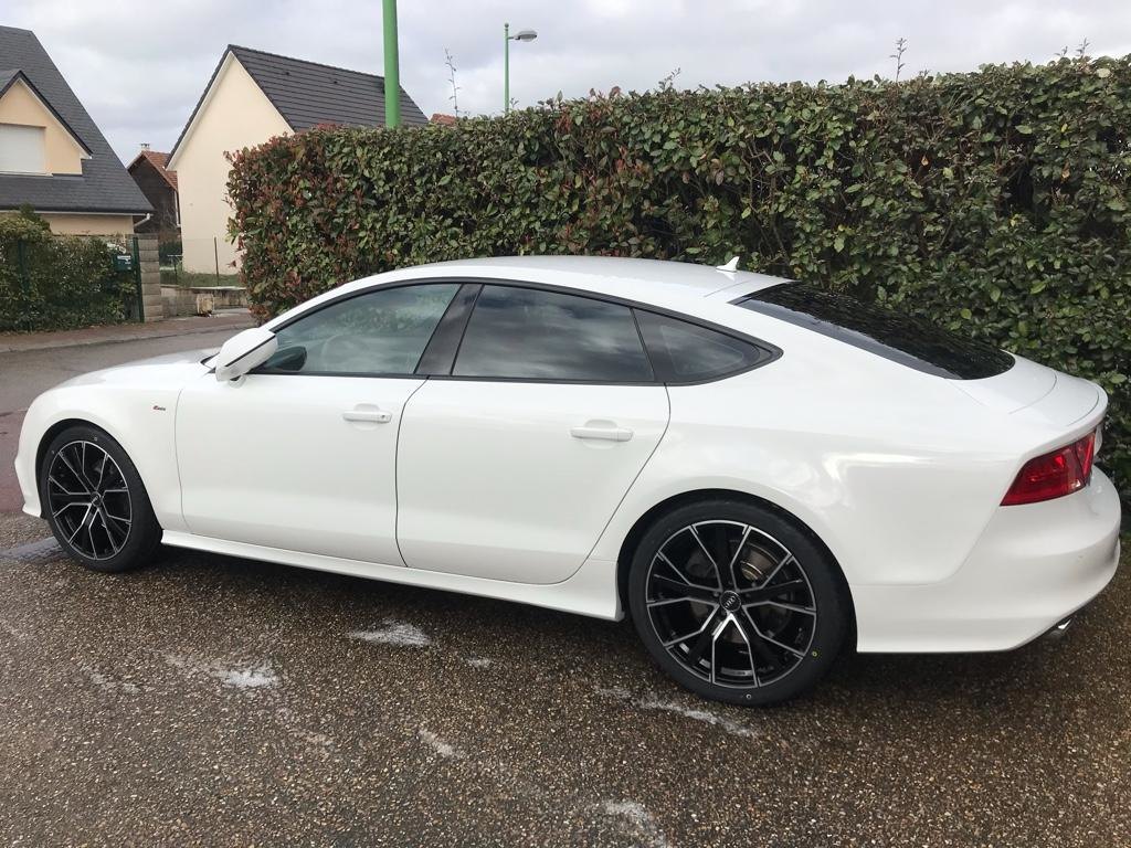

Bon bah très bonne nouvelle, ma jante est redressée, je devrais la récupérer début de semaine pro.
En attendant une petite photo.

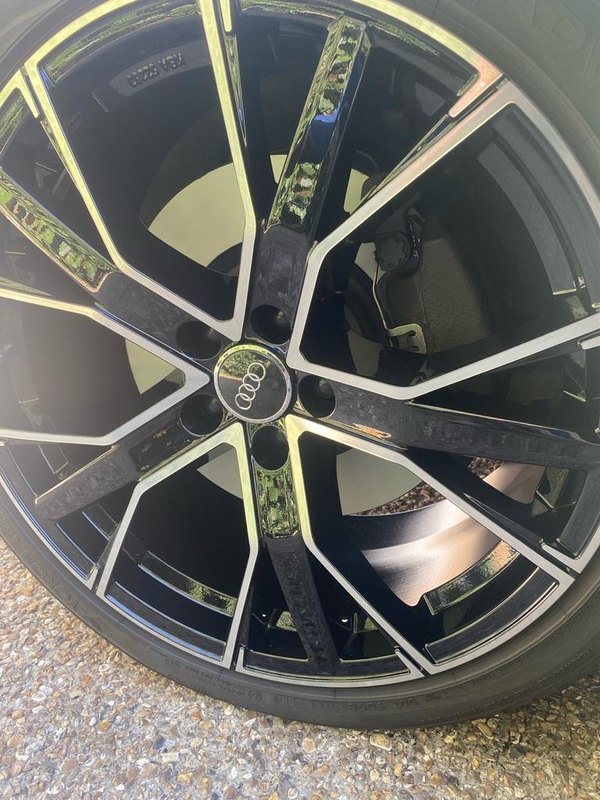

Bon j’ai récupérer ma jante hier, un peu déçu du boulot d’awrs.
La face est bien redressée, on ne voit rien à moins de vraiment chercher, mais la peinture pas top du tout. En plus l’intérieur de la jante n’a pas été caché pour la peinture, du coup il y a un gros voile et c’est tout rugueux.
Je l’ai polie avec un papier à l’eau (1200 en grain et lustré), mais ça se voit un peu.
Je pense que dès qu’elles seront dispo, j’en recommanderais une et celle ci passera en roue de secours.

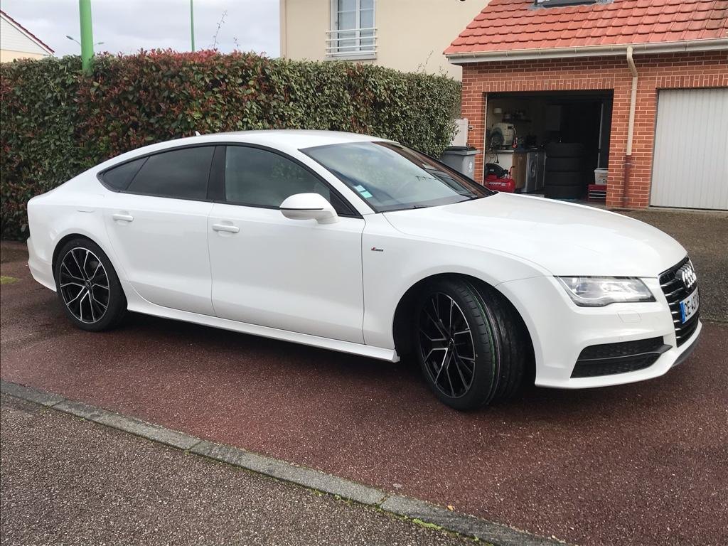

Bref, j’espère avoir le temps et la météo avec moi aujourd’hui pour pouvoir les monter et faire quelques photos.
A bientôt

je préférais un poil tes anciennes jantes que je trouvais extra malgré leur état, mais celles-ci lui vont comme un gant aussi :) ca fait un peu plus sobre

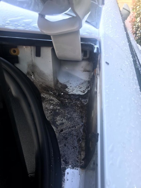

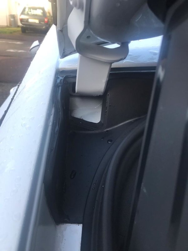

Ça fait quelques temps que je me suis aperçu que de l’eau restait dans le creux des charnières de hayon.
Ce matin je décide donc de regarder ça et je démonte les deux cache de chaque côté. Pas difficile il n’y a que 3 clips à retirer.
C’est un nid à boue, l’écoulement ne devait pas se faire correctement.
A suivre.
beurk ... tu la laisse sous un abre ?
Non, je pense que c’est l’accumulation de 7 année de poussière, on ne peut pas aller nettoyer à cet endroit.
Si tu n’enlèves pas le cache, tu ne vois pas.
Je ne pense pas que ce soit que sur la mienne.
Regardez sur la vôtre et dites moi.

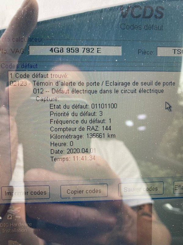

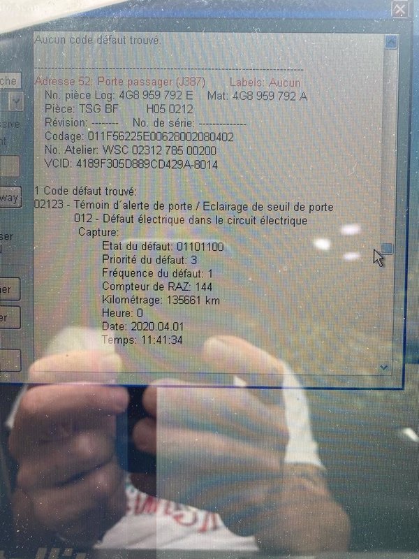

J’ai l’éclairage bas de porte (les 2 lumières) côté passager uniquement qui ne fonctionne plus.
Le faisceau entre le montant et la porte n’est pas coupé, mais je ne retrouve pas la couleur des fils.
Avez vous une idée svp ?
Tu parles de l' éclairage de porte blanc et rouge de la porte passager ?
Tu as testé avec un multimètre l' alimentation des éclairages de porte ?
Oui c’est bien ça.
J’ai testé en les remplaçant par des anciens que j’avais et rien de mieux.
Mais dans le faisceau qui est entre le montant et la porte, je ne retrouve même pas les mêmes couleurs
Faut dégarnir la porte pour tester au multimètre le ou les faisceaux d' éclairage.
Fusible thermique de mémoire sur les éclairage de porte...
Merci, j’ai trouvé.
En fait, c’était l’éclairage seuil de porte qui est grillé, mais quand tu en mets un autre, il faut verrouiller et déverrouiller la voiture pour que ça se réallume.
Plus qu’à en recommander.

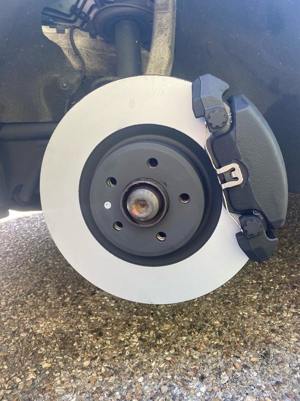

Petit changement de disque et plaquettes
Peinture en noir des étriers et moyeux de disques.43130c19a79008dd714160617f167602.jpg
La semaine prochaine, ce sera le tour des freins arrières.
