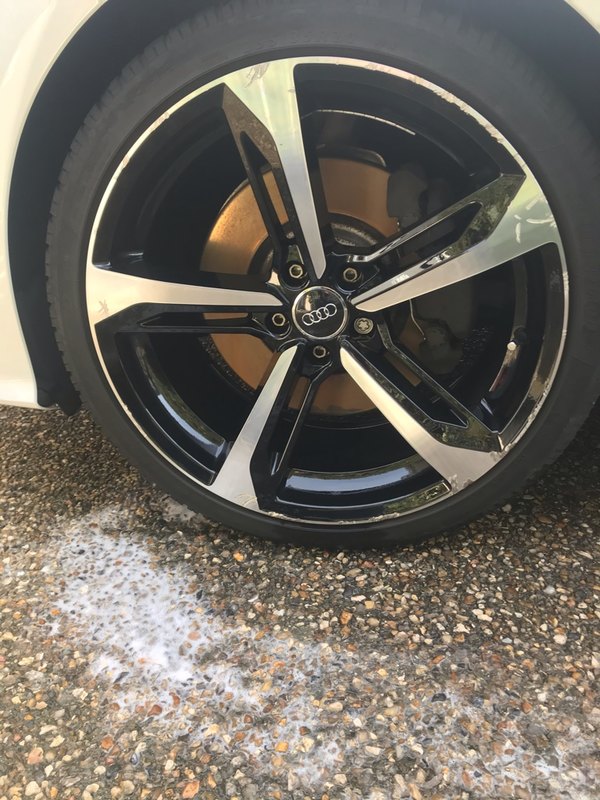

- 2 jantes bien abîmées. C’est des réplica donc je vais sûrement les changer en même temps que les pneus.

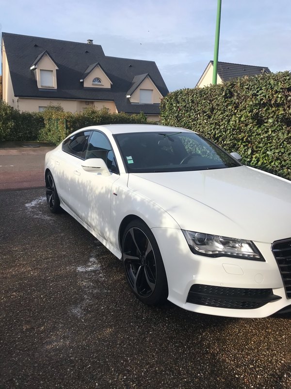

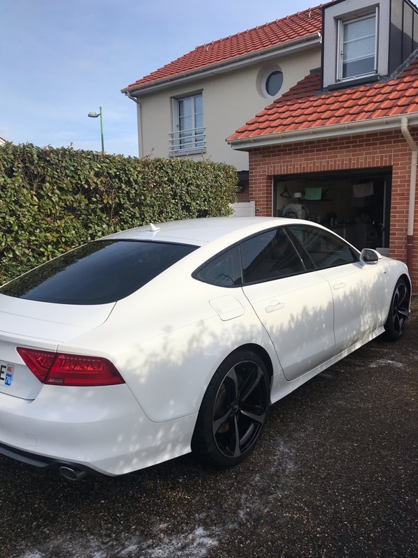

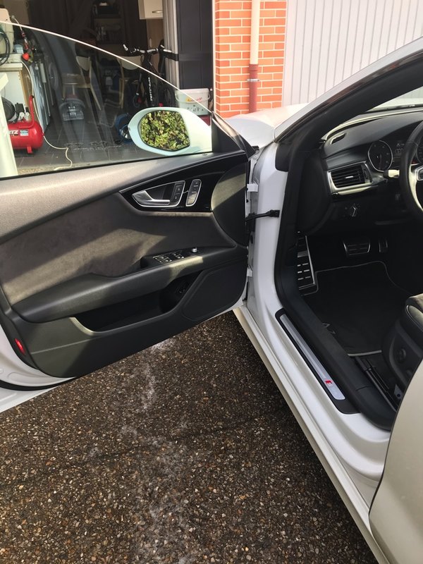

Place à quelques photos prisent ce matin après un petit lavage.
fe3afacee8141d4d30c33d264b06f8d2.jpgd38bfafeb0d69afd031de319d41fb929.jpgbe4567707ce78ab740a5d67bff1459d8.jpg1c3546f91b3969d17b96920a28dcc085.jpgaf858a510fcd022245df32b0286d7348.jpgce33e5e17ca88a859dea11c28392ee2c.jpgc81718b1d404b03ed16841ef65fec529.jpga262ce44914401dd5c9b9875618655a4.jpgf045d655d6a8ac607c98a28b8db9566c.jpg

Pour les jantes il y a un jeu de vraie RS7 avec pneu sur leboncoin à  pas cher en ce moment AP-Smiles_u1F609.png
  • Adore 1
Bienvenue !
Si tu la retrouves, tu peux m’envoyer le lien, je ne trouve pas
Vendue apparemment, je ne la retrouve pas non plus.
  • Adore 1
Oui, dommage qu’elles soient abîmées

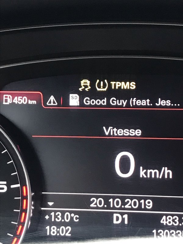

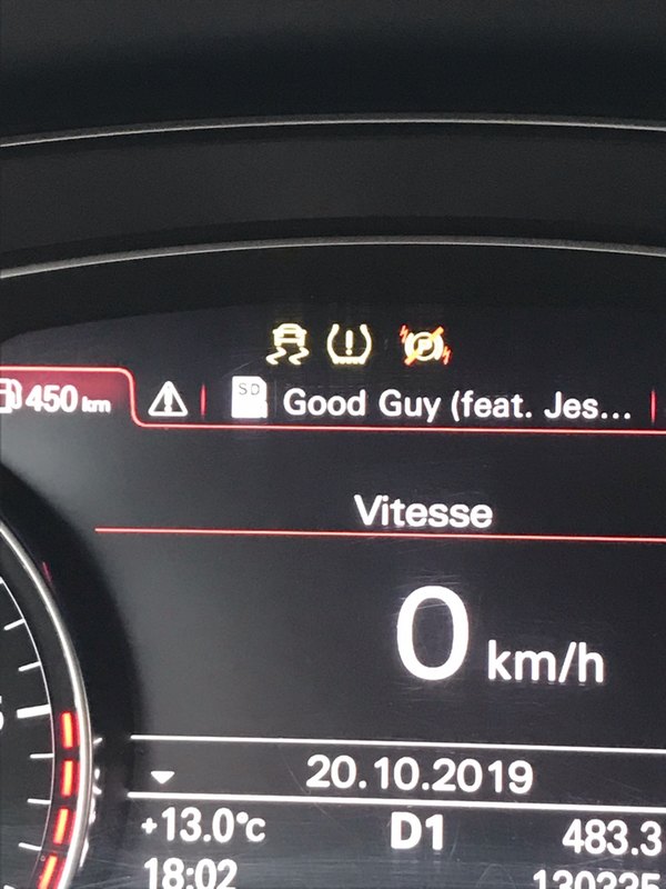

Hier, je fais le plein de gazole et en remettant le contact, j’ai eu ça
Ça a durer quelque secondes, et c’est revenus à la normal
Jamais vue ça en 4 ans avec la mienne...:AP-Smiles_u1F633:
A priori rien d'inquiétant ce sont justes les infos technique du compteur .
Tu aurais peut-être dû la garder encore un peu, tu n’as pas tout vu ;))))
lol, il a toujours sa TTS ;)
J'avoue bizarre que ça t'indique les infos. Ca dure longtemps? A chaque démarrage? ou à chaque plein?
J’ai eu ça aussi par 2 fois déjà et il suffit de la fermer et de la reprendre pour que tout disparaisse....6d43e97b2fe5ea52d3c438f3db4a78a2.jpga85b3d78597fb09905fb775cfbfb0796.jpg
Et quand ça le fait, je n’ai plus d’ESP, plus d’assistant au démarrage, plus de freins de parking et plus de start and stop.
Et elle me dit de faire attention que l’inclinaison est trop importante.
Non une seule fois et même pas 10 secondes
Et l’histoire des témoins deux fois, une fois en déposant des passagers et là deuxième en la reprenant après 4 heures de stationnement
Problème de batterie en fin de vie ? :AP-Smiles_162:
A suivre alors...
Je suis d'accord avec Alain, quand la batterie est en fin de vie tu commences à avoir des erreurs bizarre et ça en début d'hiver c'est pas très bon.
Tu vas te retrouver à ne plus pouvoir la démarrer d'un coup alors qu'elle aura démarrer 2h00 avant.

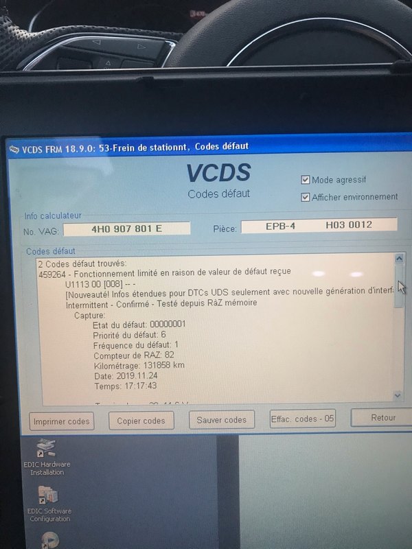

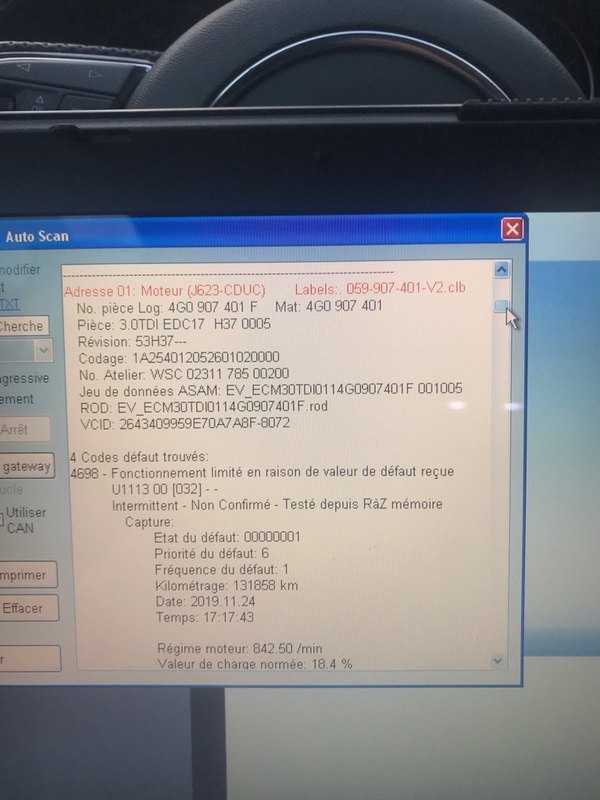

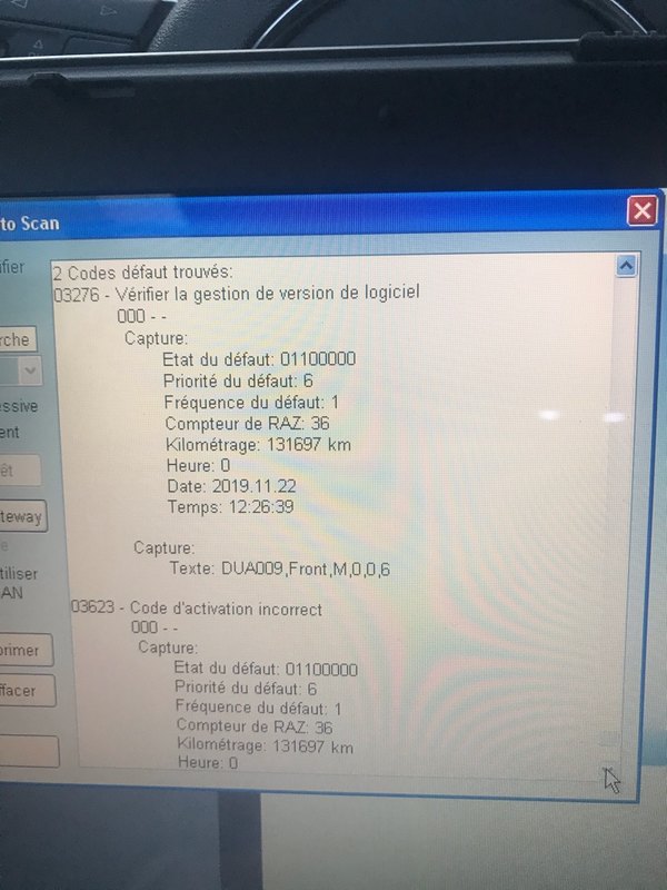

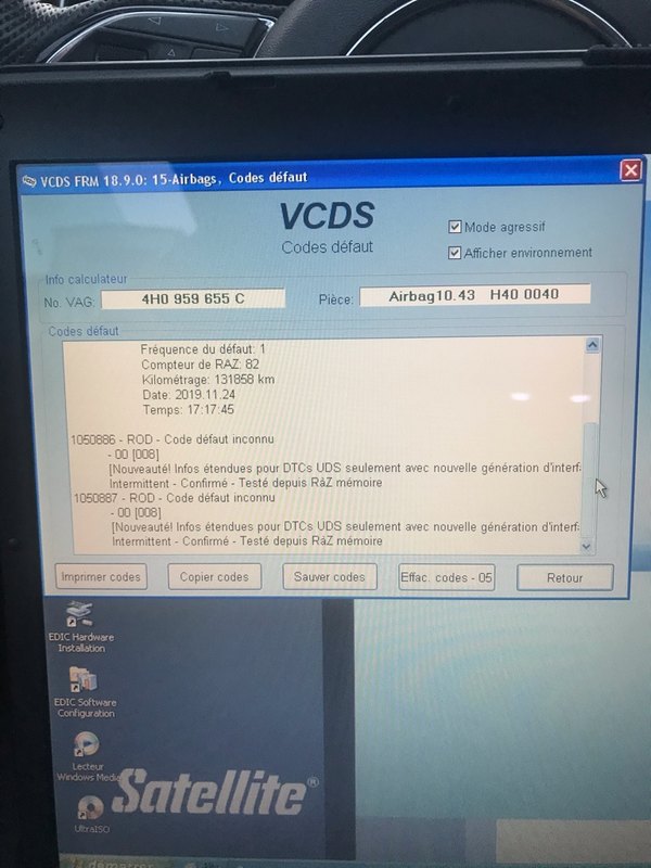

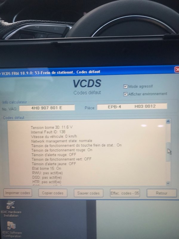

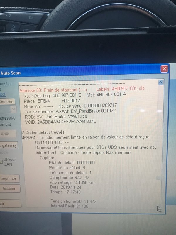

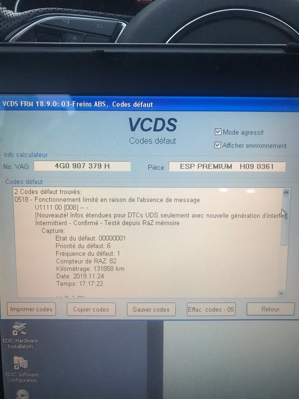

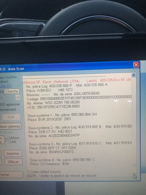

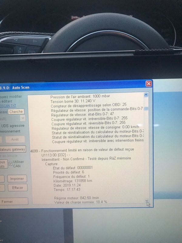

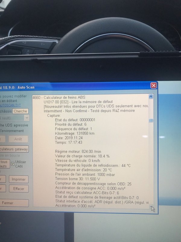

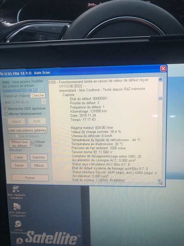

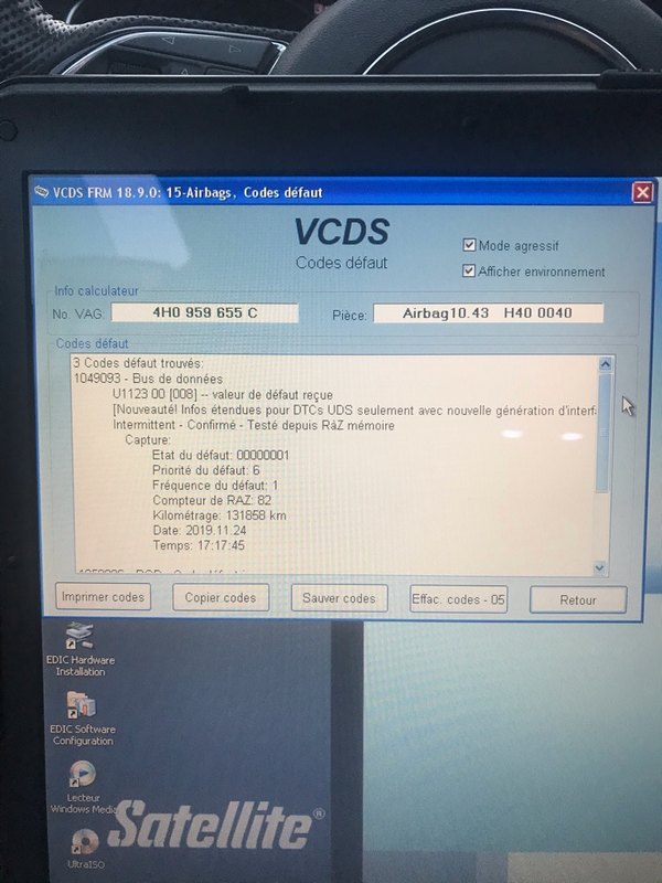

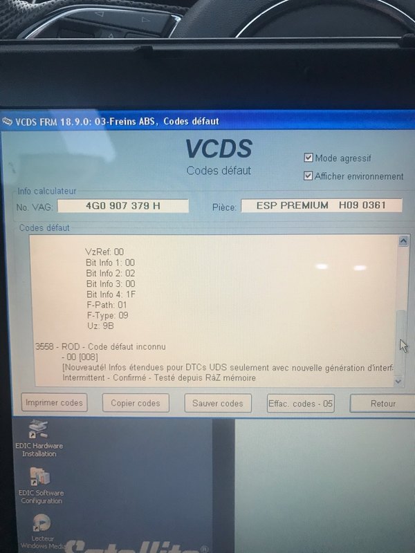

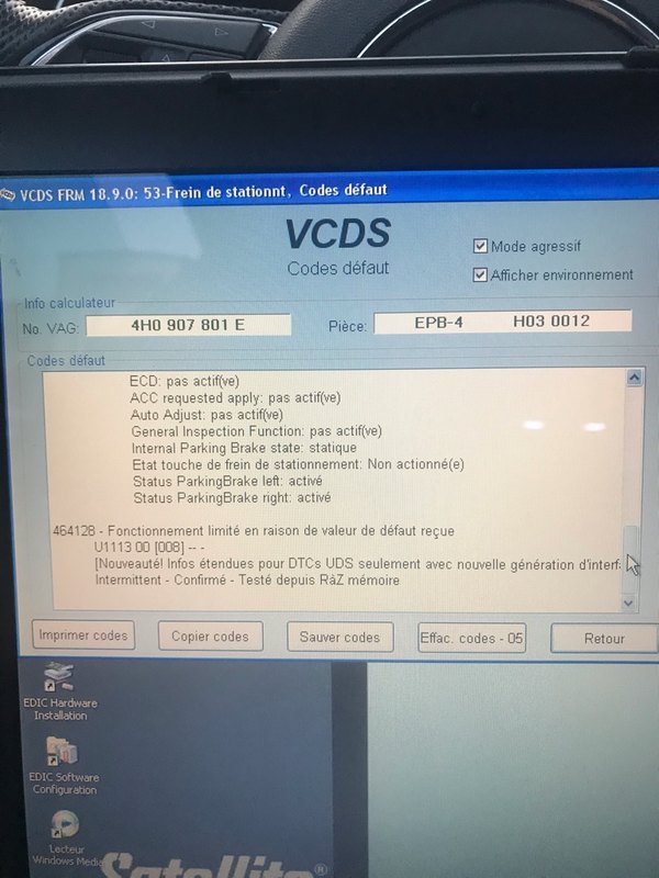

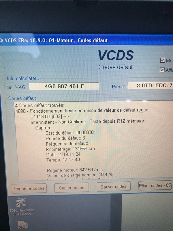

Résultat de vcds :acce3a486f74d29893d51f0f44f507da.jpg2ce63379ea28a59f7d41a9d9a3a1e4be.jpg6d244a6e4c8f5d6d097edf2ff2337a81.jpge4102e735ef2bf64e370cd597f546a13.jpg26c7ebb8677f027b6726df36746bf7ea.jpg08b25423154273ba8be8b878049e706d.jpgdb577abd264e806e4508db08a048e5e1.jpg7f3e690510d73259a91f04e937f285ac.jpg18d5373f9105588fc10031fcda7cc917.jpg91a4b67dbd51c47116ba61b5d97fa584.jpg20d1b57d78a6d699d9fe3c8c1914c532.jpg3a063e21dac45ccda8cfc835008d0558.jpg452faa15488d1fd03b59a1e59932ab8e.jpg1c0d2fae7d53b12be727fa6b3cdbc25d.jpg7364703118fcd61246c0c6bb6b38f05d.jpg7205f921e295cea1daf247833127b1a2.jpg2ce63379ea28a59f7d41a9d9a3a1e4be.jpg112c7ed21a0b8cce875555187e94addd.jpg
Beaucoup de défauts, mais en effet je pense que la tension batterie y est pour quelques chose, à chaque fois elle est à 11,5 V. Ils ont tous arrivé en même temps.
Qu’en pensez vous ?

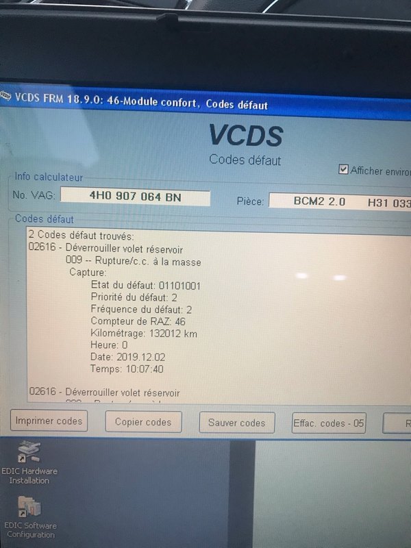

Et il y a aussi un défaut sur la trappe à carburant, je ne comprends pas, mais c’est vrai que la dernière fois, j’ai dû verrouiller et déverrouiller la voiture pour pouvoir l’ouvrir.
Merci d’avance pour votre aide
Batterie en fin de vie et oui, moteur de trappe à GO HS. AP-Smiles_u1F60F.png
C'est incompréhensible comme ça, tu as une fonction auto-scan qui te sort un rapport au format texte (il faut sauvegarder l'auto-scan une fois terminé).
Le mieux c'est même d’effacer toutes les erreurs avant de faire le scan, comme ça tu n'as que ce qui est vraiment en erreur.
La batterie, qu’en Concession j’imagine ?
Et le moteur de la trappe ?
Ah oui j’ai vu cette fonction
Par contre, une fois que j’efface les défauts, il n’y en a aucun qui sont revenus.
Est-ce qu’il y a un moyen de tester que la batterie ?
Pour commencer, tu vas dans chaque calculateur concerné par un défaut et tu les effaces un par un.
Puis tu roules (genre pendant une semaine) et tu refais un scan complet avec l' onglet "auto-scan" pour vérifier si les défauts persistent ou pas.
Pour la trappe, tu peux acheter la pièce en CC et le faire toi-même si tu es un peu bricoleur (voir tuto sur le forum). AP-Smiles_u1F609.png
