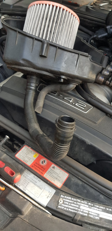

J'ai démonté la boîte et le filtre à air pour dégager le passage des bougies afin de remplacer celles-ci.
Problème, au remontage j'ai un tuyau qui part sous cette boîte à air que je ne sais où raccorder, or il y a un joint torique au bout, il ;doit donc se raccorder quelque part sous le phare...
Avez-vous une idée.

Il ce branche sur la pompe à air secondaire

Merci JJA8
J'ai pu rebrancher ce tuyau sur la pompe à air secondaire en passant par le passage de roue droit.
J'ai pu constaté à cette occasion qu'il manquait 3 vis sur 4 à la fixation des 2 rampes d'allumage et les 2 vis de la fixation de la boîte à air... Révision faite chez Audi pourtant....
