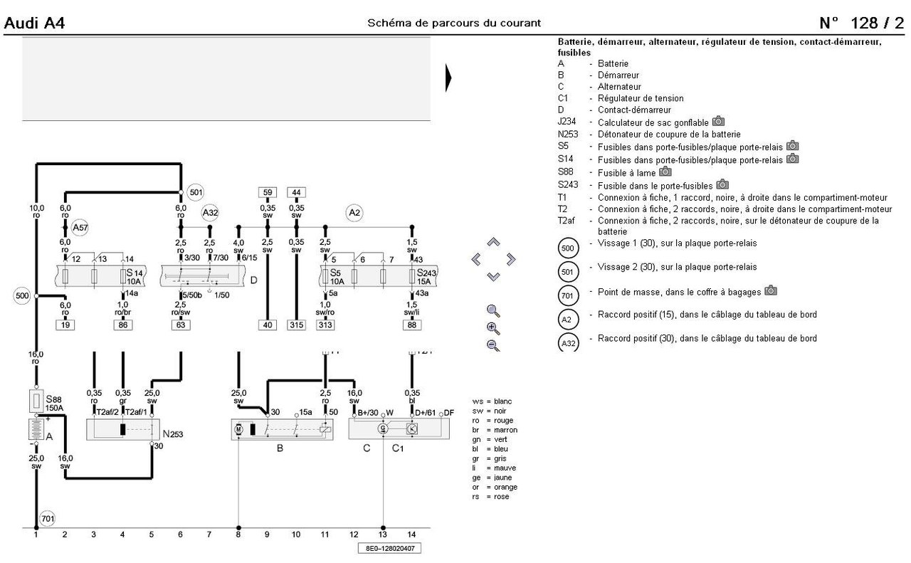

Salut à tous, je cherche les schémas du réseau de bord et l'emplacement du composant n253. Si vous avez ça, merci !

J'ai trouvé ça au sujet du N253 :
:coucou:
zéro défauts... Ce serait trop facile!
Le N253, à priori, ne devrait pas empêcher une mise en veille du réseau de bord. Car mon soucis est bien là, le réseau ne se met pas en veille...
Merci pour les schémas. En tous cas, le n253 est sur le circuit du boitier confort... Mais il est sensé couper l'alim en cas d'accident, je ne voit pas pourquoi il empêcherait le BC de réaliser la mise en veille...
