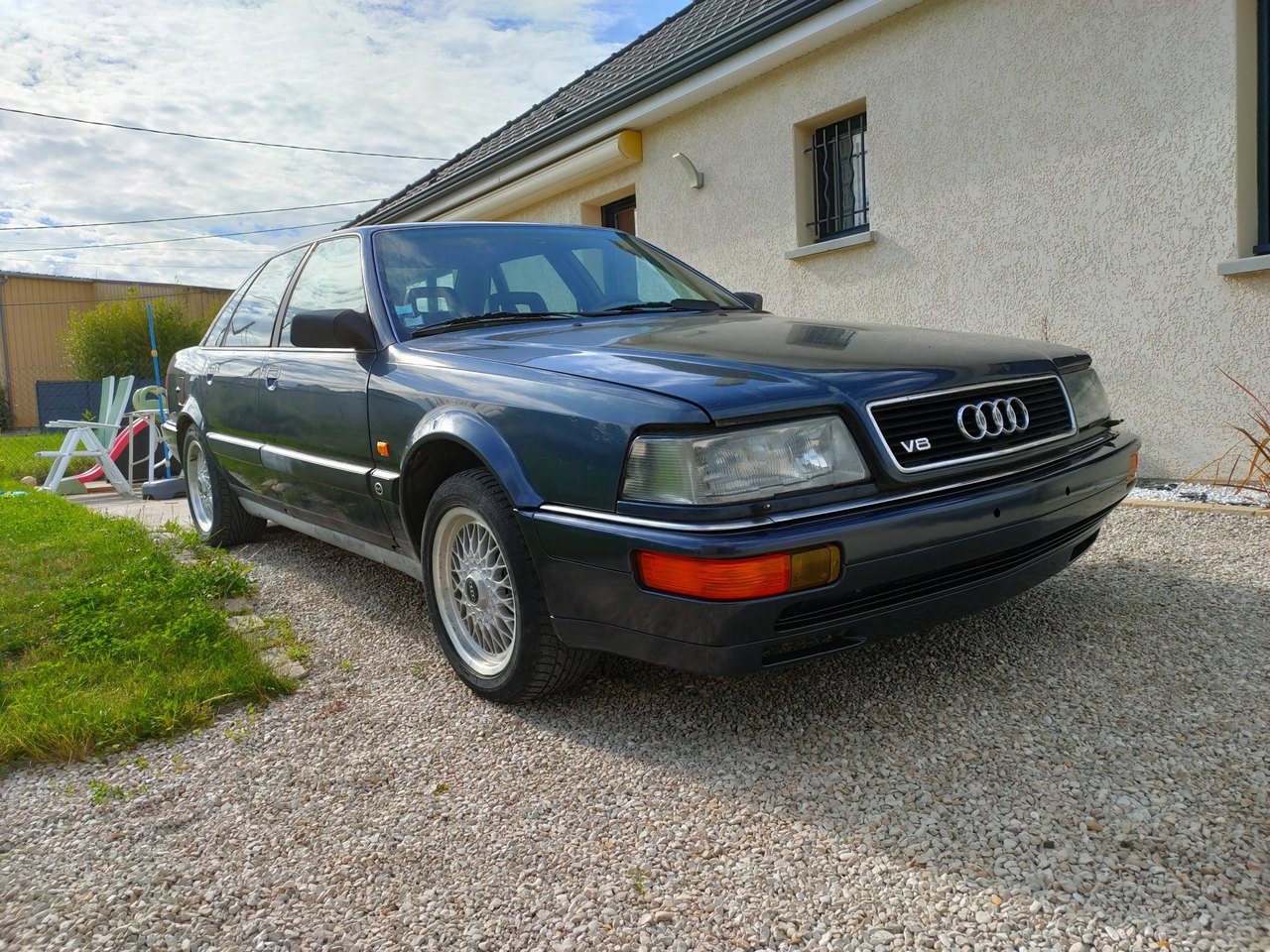

Voilà donc mon nouveau jouet 🙂
Une Audi V8 4x4 de 90 3.6l boite manuelle 😍 218.000km
Elle était dans ma famille depuis plusieurs années et arretée à cause de frais à faire dessus.. qu'à cela ne tienne, je m'y colle!!
Elle a l'air blindée d'options 😍
Mais tout de suite attaquons la méca..
