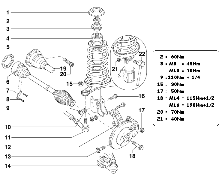

Il faut également que celui qui te fait le travail, effectue les serrages voiture sur ses roues !
Voilà les couples de serrages concernant les différentes pièces de liaison au sol
:AP-Smiles_153:
Marrant, quand on regarde l'image depuis la fenêtre les infos sont floues et quand on clique sur l'image, tout devient net ?!
