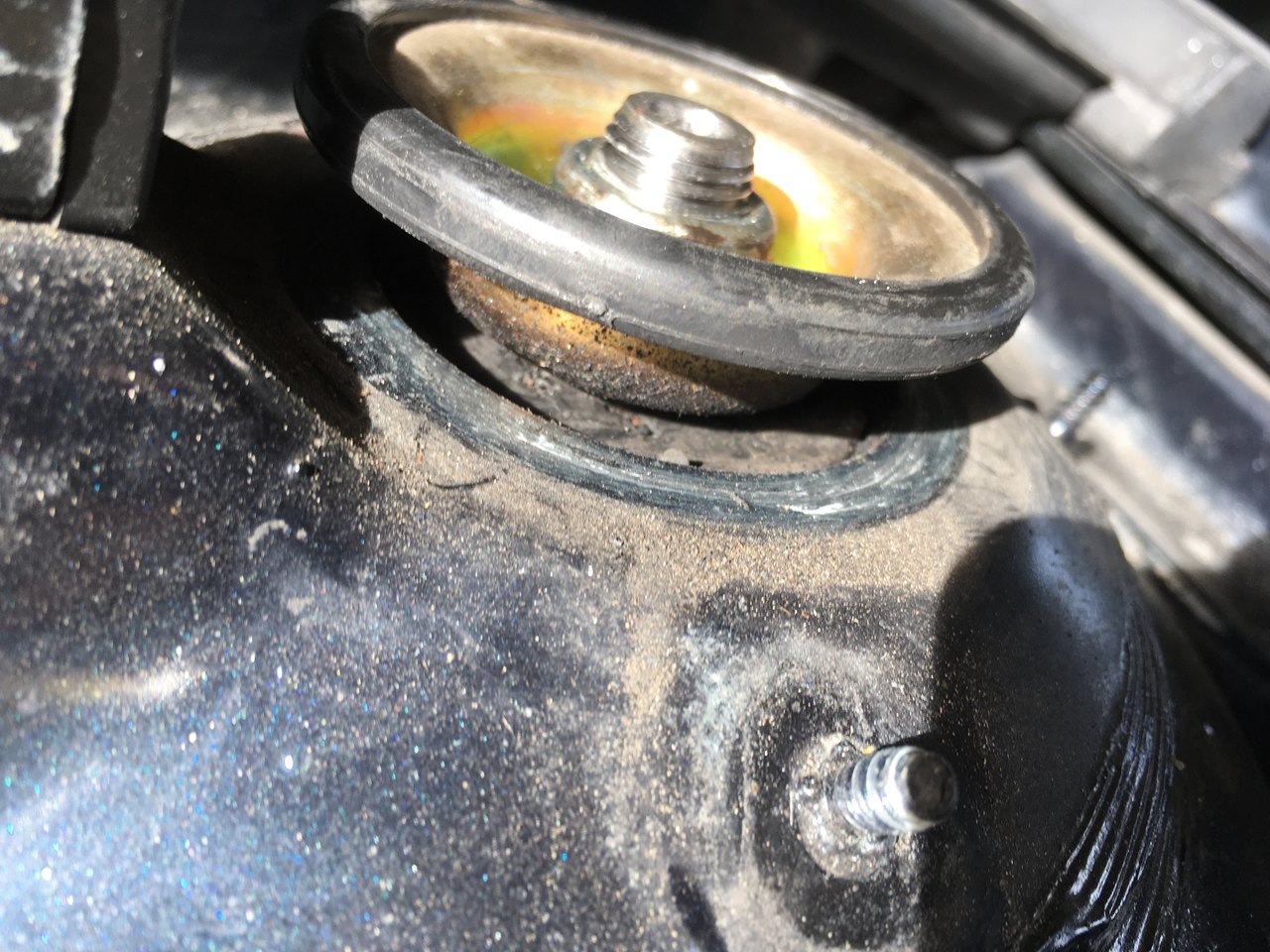

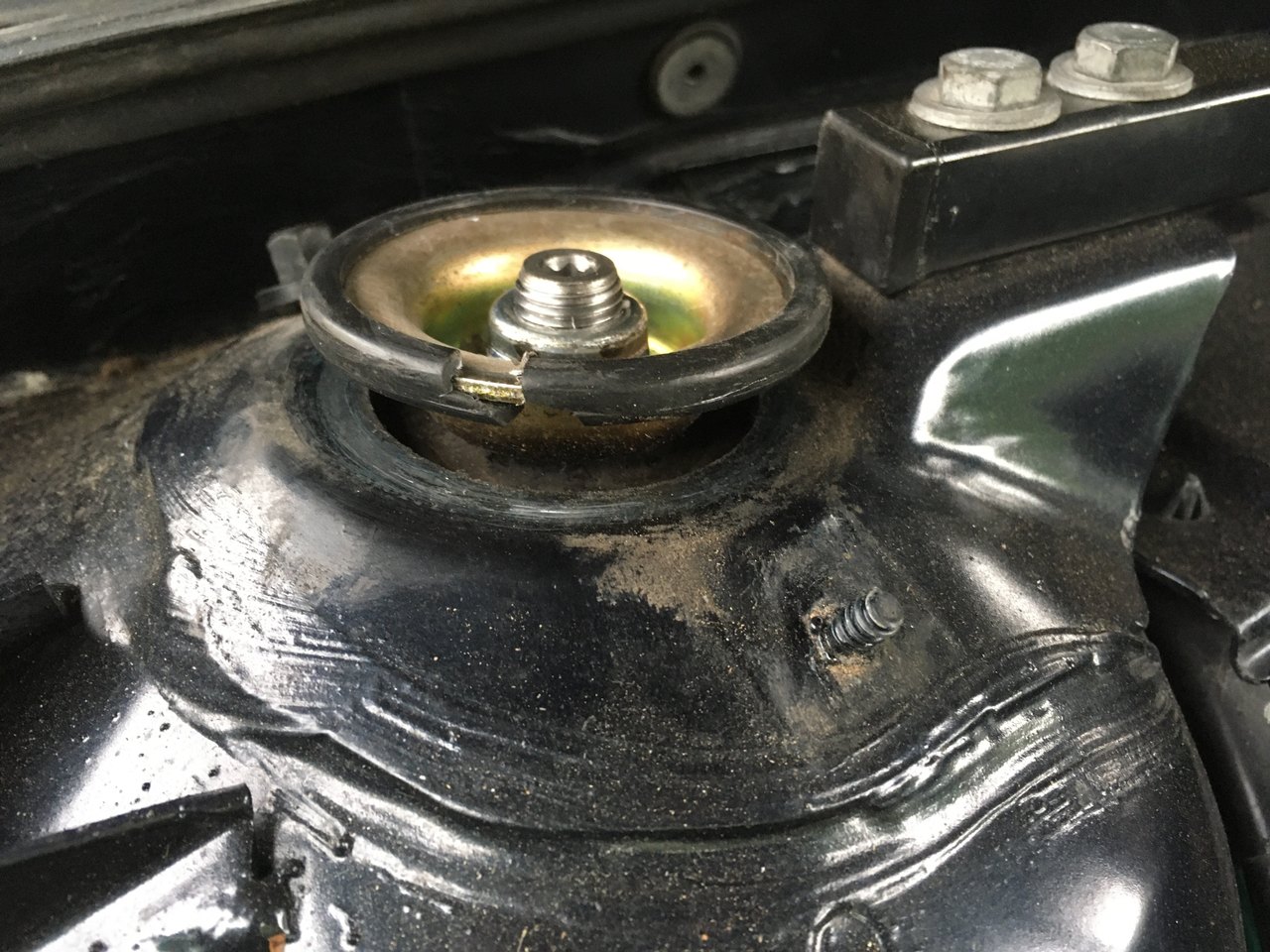

  1. Merci encore pour toutes ces précisions. J’avoue avoir pas mal de lacunes pour des choses qui paraissent simples à la base. J’ai compris dès la publication du dernier message que la jambe de force et l’amortisseur étaient 2 partie distinctes en rôdant sur Google et auto.doc, et tu me l’as confirmé peu de temps après. Juste pour info, j’ai déboursé près de 650€ pour le remplacement des amorto avant et bien sûr d’une nouvelle géométrie. Je ne suis pas contre donner de l’argent à ceux qui travaille proprement, et c’est bien normal. Ce qui m’inquiète le plus et qui m’a fait publier ce message, c’est que j’ai sentit le train avant tapoter sur route un peu cabossée, et en sortant les caches des têtes d’amortisseur j’ai vu ce jour qu’il n’y avait pas d’origine. Je republie les photos. je trouve ça, mécaniquement bizarre. 😅 du coup je suis aller prier

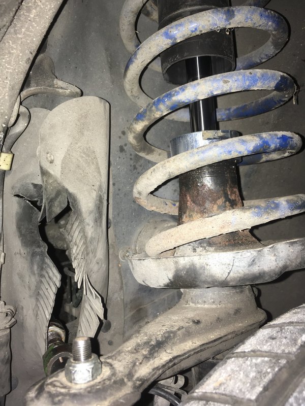

  2. Retour de chez le mécano. la caisse a retrouvée une hauteur normale. Encore un billet lâché, mais quand on aime, Arrive chez moi, je décide d’inspecter le boulot, un coup de cric, et là..... seul l’intérieur de l’amortisseur est changé avec son soufflet ( facturé en sus). Ok pour les ressorts car plus court, mais je pensai que l’on changeait l’amortisseur en entier. j’ai jeté un œil sur le forum de changement d’amortisseur de 2013 mais plus de photo, car l’hébergeur est devenu payant.... soit voici quelques photos. C’est la procédure normale, ou celle qui permet d’économiser et donc de marger encore plus?

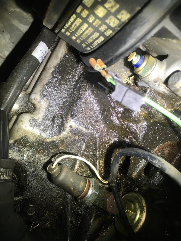

  4. Le fil blanc mène au capteur de pression que j’ai déjà changé. J’espère qu’il n’y a pas de ville et de ressort pour celui là car j’ai rien remarquer. On peut remarquer sur la photo un fil vert débranché de son capteur tête plate et rouille derrière la poulie, ça c’est ce que j’ai démonté sur la deuxième photo, qui ressemble à une sonde de température. je donne des nouvelles dès que résolu, si résolu un jour.. 🤞🏼 j’en profite à nouveau, quelqu’un a de bonnes adresses pour catalyseurs. J’ai changé le silencieux et la sortie en fox, il reste tout l’avant bien corrodes au niveau des fixations. ....?
  5. Je me demande si il y a un capteur de niveau d’huile sur ce type de moteur. J’ai beau chercher sur le net, ras. J’ai bien démonté le capteur 9 sur le schéma mais il semblerait que ce soit la sonde de température d’huile. Je suis un peu dans l’impasse.

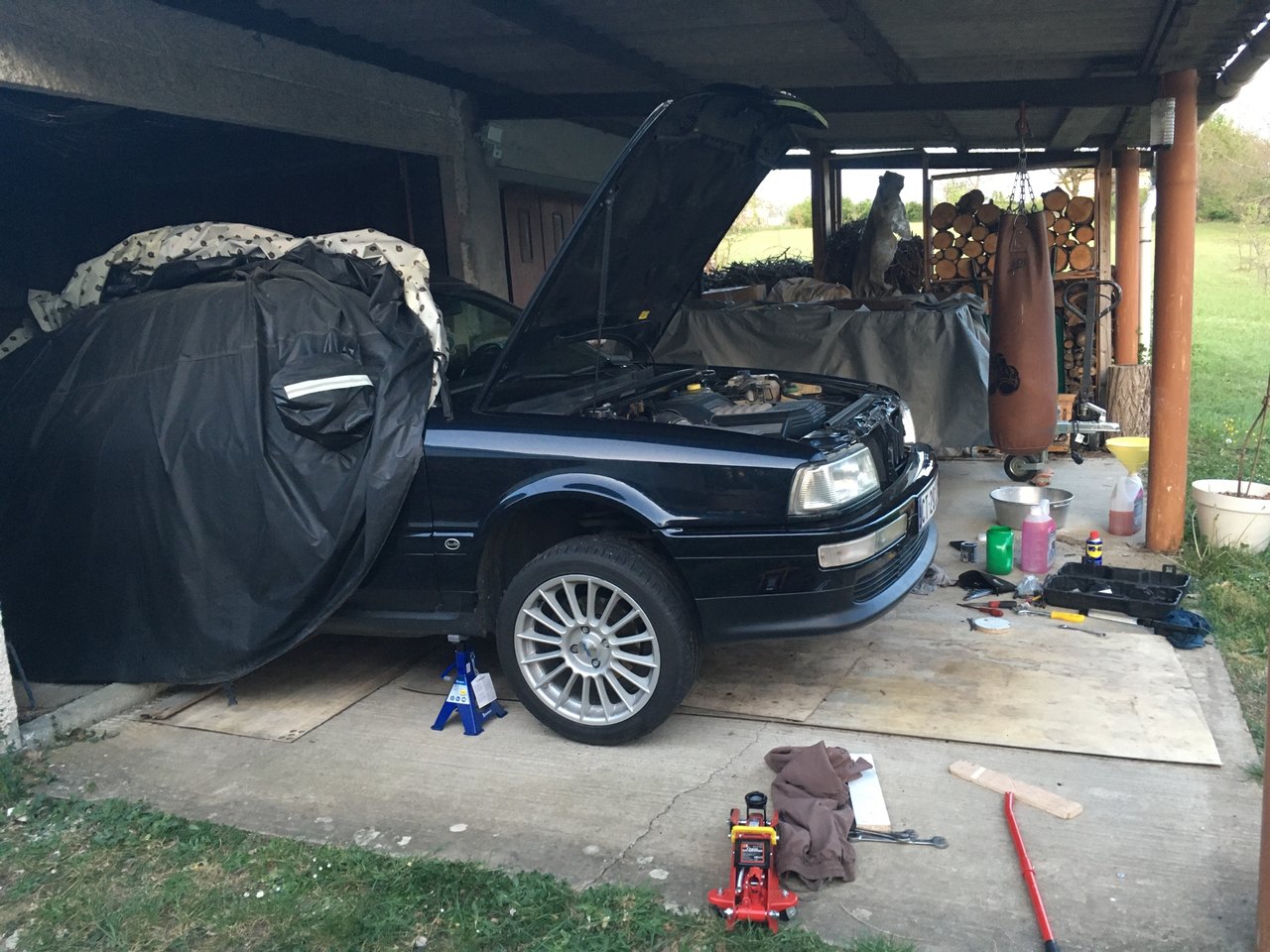

  6. Je me lève et voit ton message. mais quel plaisir d’avoir une réponse si rapide. j’en oublierai presque ces pubs qui s’affichent sur l’écran toute les 10secondes. Il me reste à contrôler le capteur à l’avant. Les autres sont changées, gratté à papier fin et nettoyées au nettoyant contact. Je vais m’essayer à ta technique de soudure pour garantir un contact parfait car j’ai déjà le dremel. je profite de ce post pour poser une autre question car en ce moment j’enchaine les petits problèmes. J’ai laissé mon véhicule sur chandelles prêt de 3 semaines (voir photo), le temps de recevoir une durite fer de refroidissement liquide, située derrière la poulie damper car complètement rouillée. changement fait, j’ai remarqué un comportement bizarre de l’avant de la voiture et arrivé au premier rond point, frottement de la roue sur l’aile. Une foi mise sur cric j’ai remarqué que l’amortisseur avait du mal à se déployer. Je pense que mes amortisseurs sont mort. Mais la question est de savoir si c’est en rapport avec le fait des les avoir laissé déployés trop longtemps?
