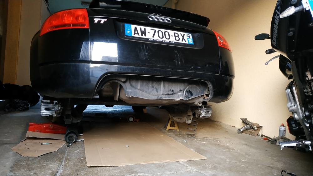

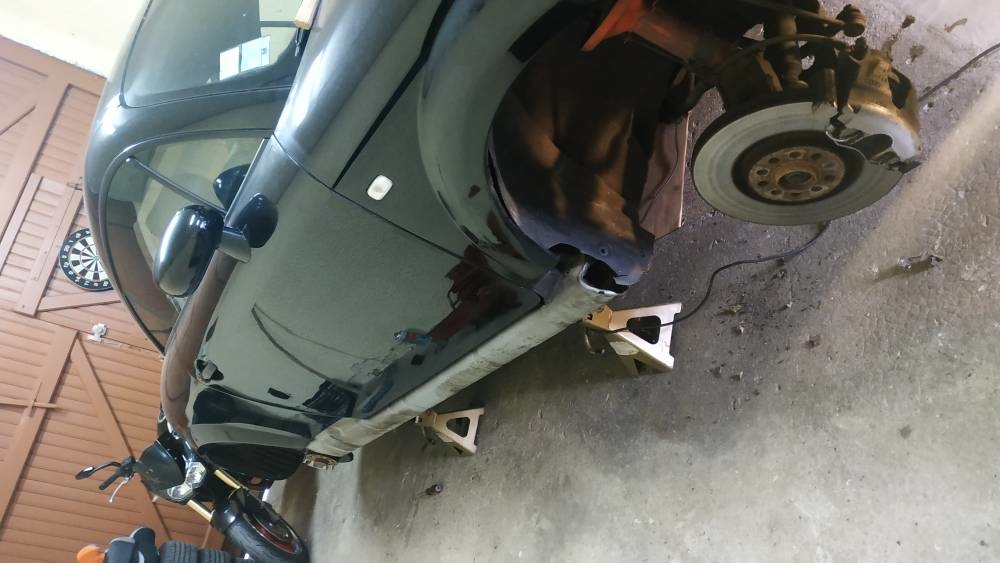

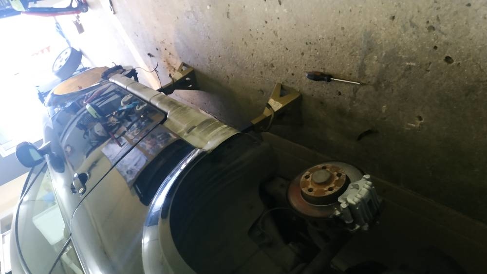

Allez on attaque, remplacement du bas caisse droit, il était plié devant, on voit bien le passage de roue cassé. J'ai la chance d'en avoir trouvé un propre pour 40e à 1h de route mais l'aile et la portière on dégustés aussi, la peinture est prévu plus tard.
Ensuite on saute la demi ligne en attendant la double sortie . Obligé de couper le collier, ben oui 20 ans la dessous ça rouille un peu...

tu a une idée de ce que tu va mettre comme double sortie ?
Ce que je trouve d'occaz. C'est assez rare, je verrai bien.
Envoyé de mon Redmi Note 5 en utilisant Tapatalk
Si tu trouve pas tu peut faire une 2eme sortie factice
Oui j'ai vu cette solution mais ce n'est pas pour moi.
C’est la plus simple et la moin cher mais c’est que esthétique
ca fait pas de bruit 🤫
Oui c'est pas cher mais bidon. Je recherche une demi ligne avec suppression du silencieux intermédiaire.
J’ai une suppression d’inter supersprint à vendre
l’idéal pour toi serait du sur mesure d’occasion c’est pas courant
sur ebay tu as quelques lignes qui trainait en double sortie mais marque non milltek.
Au pire tu as le sur mesure aussi. J'ai fait la mienne chez MTI Echappement et RAS ;)

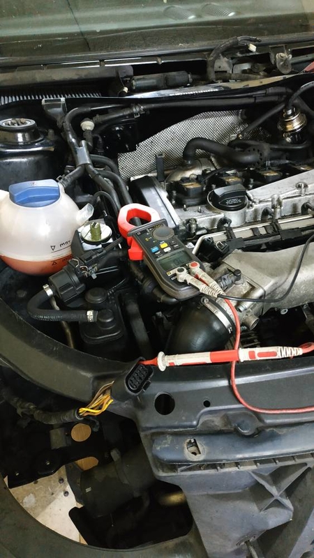

Petit démontage du dimanche. J'ai une panne électrique qui me fait griller mon fusible de feux de position côté droit le 22. J'ai tout essayé débrancher le phare et le feux, remplacer le commodo de commande et ça saute toujours.
Pas soucis sur les faisceaux, enfin ce que j'en vois, si quelqu'un à une idée parce que l'électrique c'est vraiment pas mon fort??

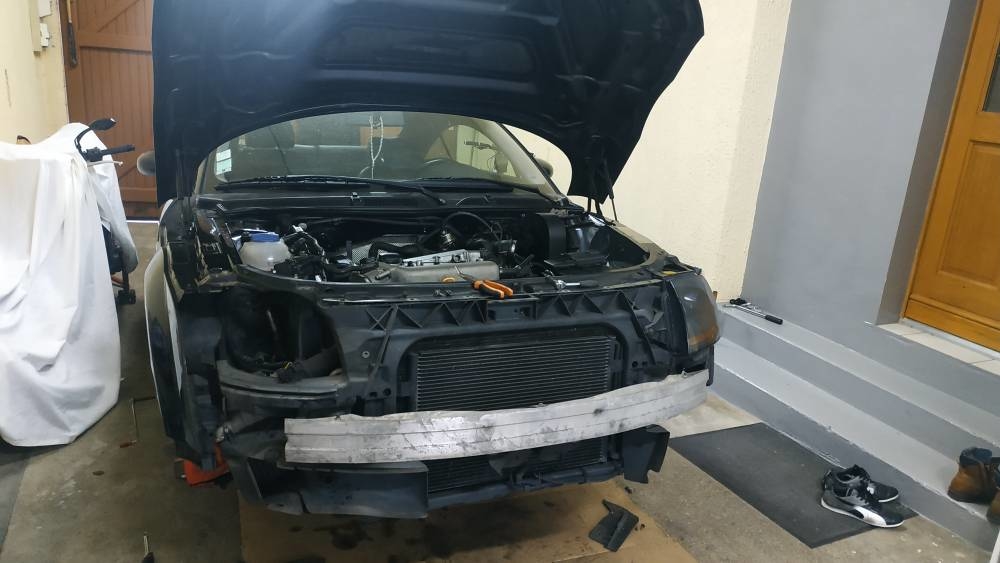

J'ai également démonter mon échangeur, il y a un peu d'huile dedans, normal ou pas? Là il prend son bain chaud a67cfc4c6aedff8a20b898a72b07fcdf.jpg

Je crois que c est normal pr l echangeur vu qu il y a le reniflard d huile qui va ds l admission
  • Adore 1
Hello,
Un peu d'huile dans un échangeur = aucun souci, c'est même normal...

pour ton pb électrique bon courage
pas un soucis de câble mal brancher ou fondu derrière ton porte fusible??
J'ai démonté et regarder aussi, rien
Tu devrais tester avec un ohmmetre si tes fils sont isolés.
Si sans le phare connecté cela doit venir de tes fils entre comodo et arrivée
Merci de ton aide. Oui effectivement je pense à un soucis dans le faisceau. Je vais tester comme tu me le dis
Bon j'ai trouvé ce p...n de fil qui merde mais pas encore où... vraiment une belle merde à faire

Bon courage
c’est la galère les soucis électriques
tu sais pas où il va ce fil avant de dépouiller tout le faisceau?
Non je n'ai pas le schéma. Je vais voir avec un pote électricien avant de tout déballer, dès fois qu'il ai des astuces.
Tu m'impressionnes je n'aimerais pas être une panne sur ta voiture...
Tu peux l'ouvrir le connecteur? Il y a peut-être un problème à son niveau oxydation ou autre.
En en trouvant un autre et en ressoudant les fils , un peu comme ceux qui modernisent avec un phare dernière génération, cela éliminerait un possible défaut.
Celle là m'emmerde vraiment. Non aucune traces d'oxydation, de surchauffe ou autre. J'attends mes pièces pour passer à autre chose. Je verrai ça avec mon pote.

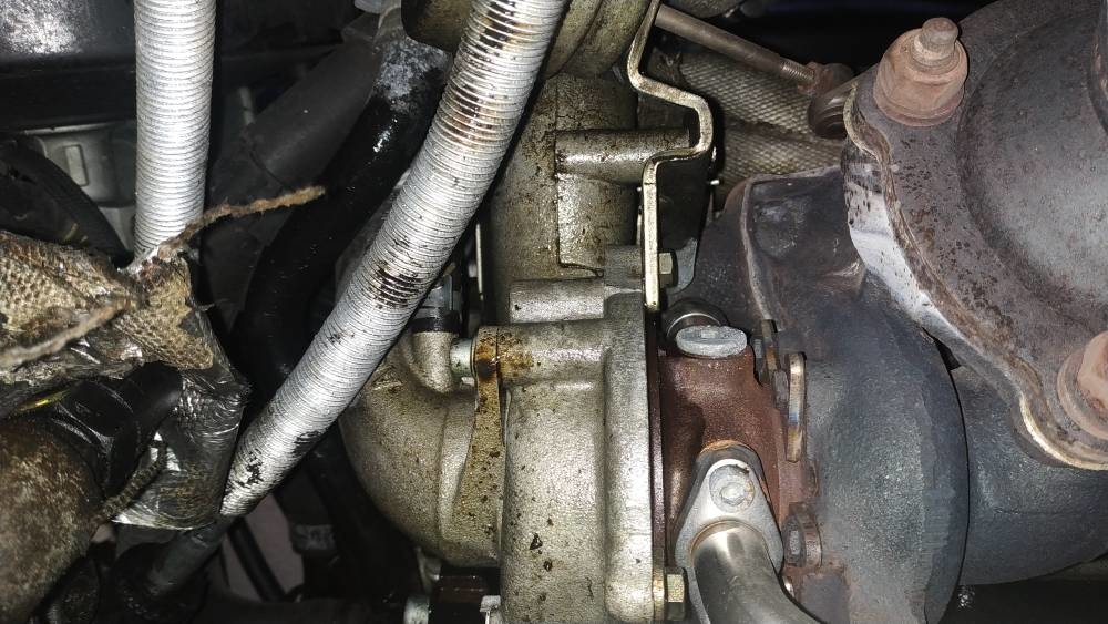

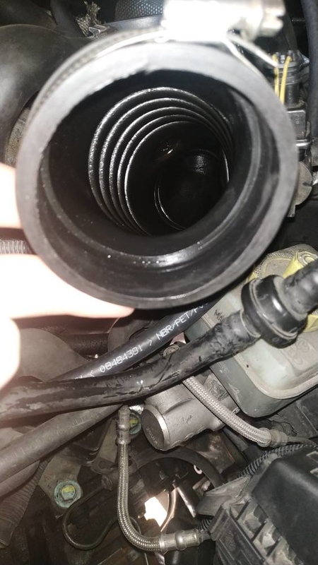

On continue l'inspection et du coup les mauvaises surprises, plein d'huile au niveau du turbo...
Des avis sur ce que ça pourrait être?
Je sais déjà que le niveau d'huile est légèrement au dessus du max.dab8af6622d8004794cf436639b2fe89.jpg&key=58472a6da8f3d128224d67304fd6c8b4c3e53ab70c02cc04e606df6a8293cc49
Peut etre le joint du cache culbuteur
ca arrive à voler partout
ou alors ton turbo ou peut etre une durite de reniflard
Pour moi c’est des eclaboussures, ca ne vient pas du turbo. Apres tu demonte l’entree d’air et tu vois directement ;)
  • Adore 1
L'entrée d'air est légèrement grasse??
il y a 37 minutes, milouce a dit :
Oui c est possible le recyclage des vapeurs d huile passe dedans
Juste un peu d'huile4d519631f9e87a325d3b489cc39105f3.jpg918f027dbf86f003bd0adab40119ceb6.jpg
