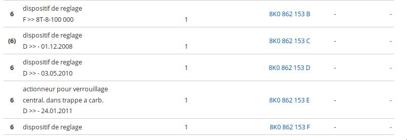

Voila ce que j'ai pour ton modèle:
merci pour l'info
cependant c'est étonnant cette ref : 8K0862153F
elle ne ressort que sur un revendeur italien .....et elle ne ressemble pas physiquement à la mienne
je suis vraiment paumé avec ce module de trappe.
je m'attendais à trouver la même ref sans problème .....c'est bizarre

C'est un probleme pour beaucoup de modele audi cette trappe a essence.. Peu être que la ref a évolué car ils sont corrigé le probleme. Vas chez audi ou Vw tu payera pas plus cher que sur le net et tu aura la bonne ref.
