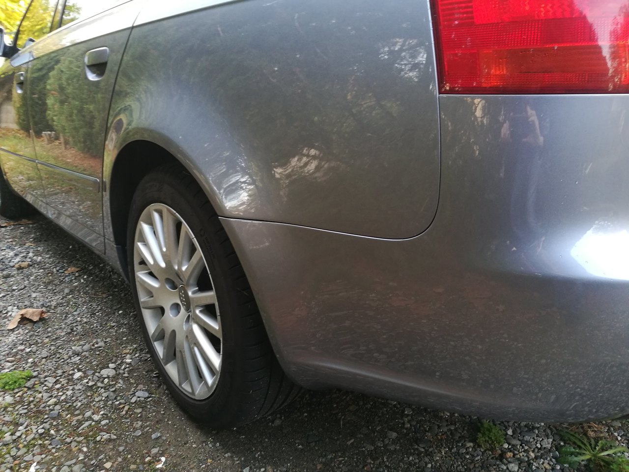

Sinon autre bonne nouvelle, ma voiture est désormais réparée j'ai un parechoc arrière ainsi qu'une aile tous propres, vraiment content du résultat, Voici quelques photos :IMG_20191031_172436.thumb.jpg.f17b7afdcd096fe59a04d35d008f18e3.jpg

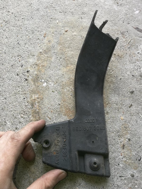

Et voilà je viens de me prendre une bonne heure pour démonter mon pare-choc et j'ai changé mon klaxon grave et tout fonctionne de nouveau AP-Smiles_u1F60A.png
J'ai pris mon temps mais ça se fait très facilement, voici quelques photo de l'ensemble et des emplacements des klaxons :
Petite surprise côté droit j'ai la bavette + un support de pare-choc explosés, ça a été remonté à la vite et ça ne tenait presque pas AP-Smiles_u1F61E.png
Je vais voir pour commander ça et remettre le tout propre 👍

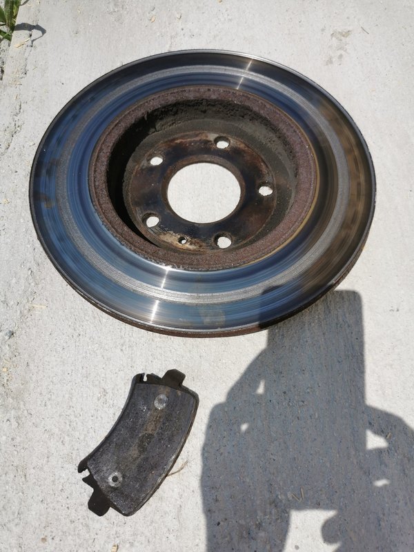

Et pour finir, j'ai changé hier mes disques/plaquettes arrières car ça devenait très urgent avec un gros bruit au freinage, jugez par vous même :
