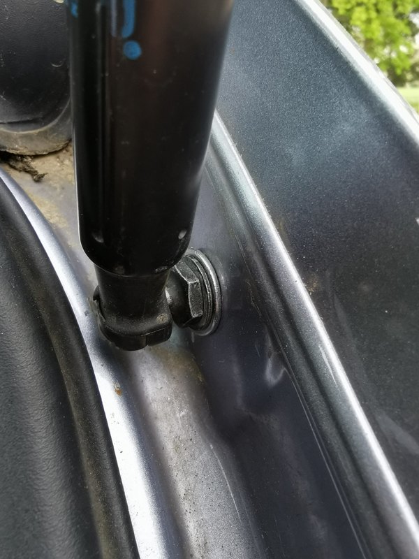

Il y'a deux semaines, j'ouvre mon coffre et CRAAAAC ! Et je me retrouve avec un hayon de 2T à soulever et un méchant petit trou :
Bon je vais pas me plaindre, j'ai fait traîner la chose AP-Smiles_u1F61C.png
Du coup j'ai commandé un kit de réparation (écrou encastré) comme évoqué ici :
Voici à quoi ça ressemble pour les curieux :
Vu que j'ai pas la fameuse pince, j'ai appelé mon carrossier qui m'a dit de passer dans la foulée et 30 minutes plus tard voici le résultat :
Du coup maintenant je n'ai plus a sortir mon manche à balais au drive, le luxe quoi 😎
  • Aime 1
Excellent !!!! J'ai gardé mon "manche à balai" pendant 2 ans avant de trouver cette fameuse pince. Quel bonheur de ne plus de prendre le hayon sur la tête !!!
J'avais aussi eu un début de souci il y a quelques années. En dévissant, taraudant et remettant cette vis, je n'ai plus été embêté depuis, et j'ouvre le coffre très régulièrement.
Ce qui est étonnant, c'est que ça semble être toujours cette vis de droite qui se déchausse.
Perso dans je ferme le coffre, j'alterne la poignée de gauche, et celle de droite, pour éviter justement une contrainte toujours du même côté.
@Neonox31 : au moins avec cet écrou encastré, tu ne seras plus embêté, ça va tenir des années ;)
