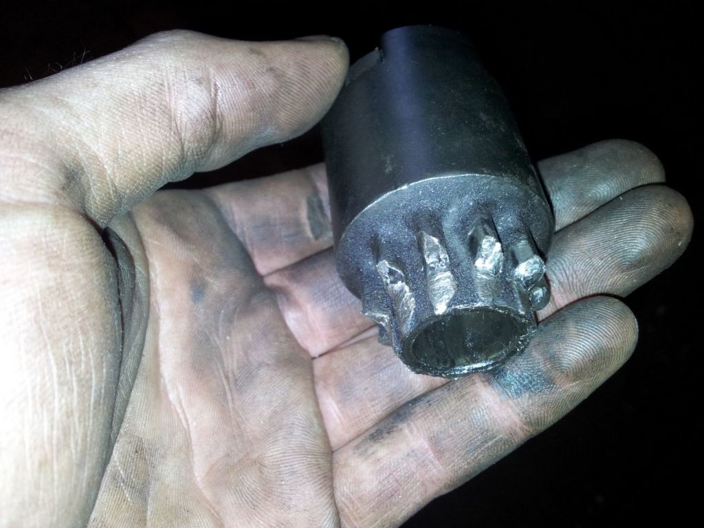

Je ne sais pas s'il est accessible, sinon essaye de le démonter tu vas de suite voir si les dents du pignon du démarreur sont vraiment usées.
exemple de dents abimées (ici c'est vraiment extrême, c'est pour donner une idée):

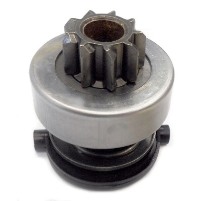

Et un pignon neuf:
Ce sont des exemples pris sur le net ;-)
