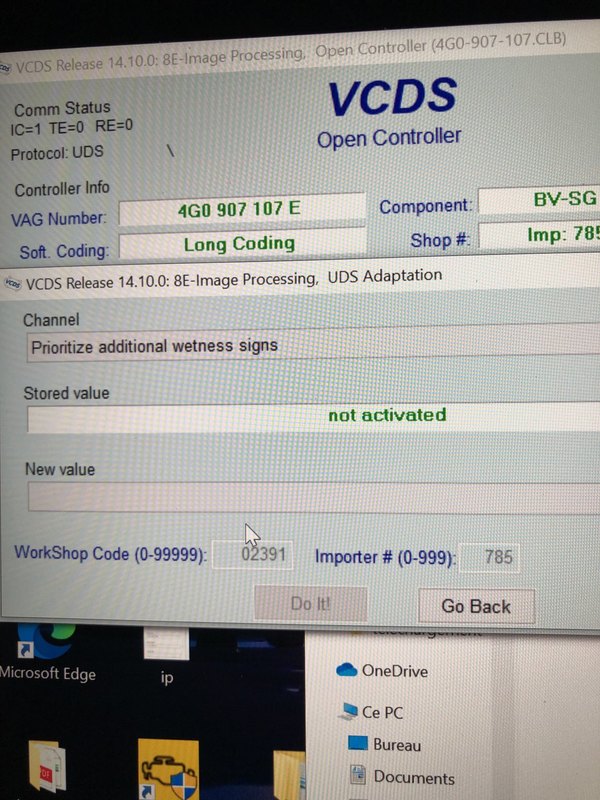

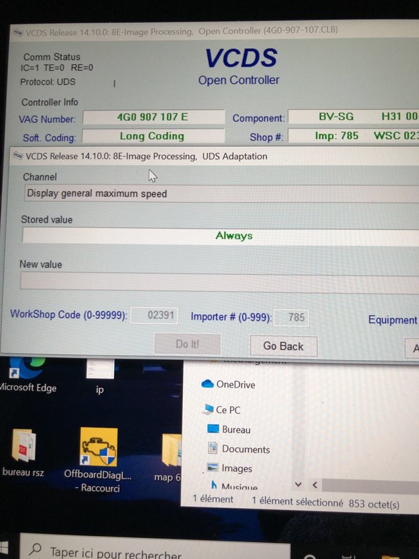

je viens de vérifier les adaptations
IDE04733-Détection des panneaux de signalisation mode fusion,Fusion panneaux de signalisation ,1
IDE04734-Afficher vitesses maximales générales,Toujours ,1
IDE04736-Afficher signe fin de la limitation de vitesse,0 ,1
IDE04737-Afficher interdictions de dépasser,non activé ,1
IDE04815-Afficher signes supplémentaires valables,activé ,1
IDE04816-Prioriser signes supplémentaires humidité,non activé ,1  -> je viens de  le désactiver
Modifié par pierrotori

Tu modifies ça où et visible avec quoi? Vcds, Odis, green menu?
c’est bien dans adaptation du calculateur 8E?
Modifié par AUDI A5 du 57
Donc je compare:
identique
identique

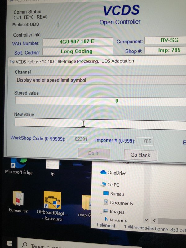

a zéro chez moi

IDE04816-Prioriser signessupplémentaires humidité,non activé,1
Il est à zéro chez moi

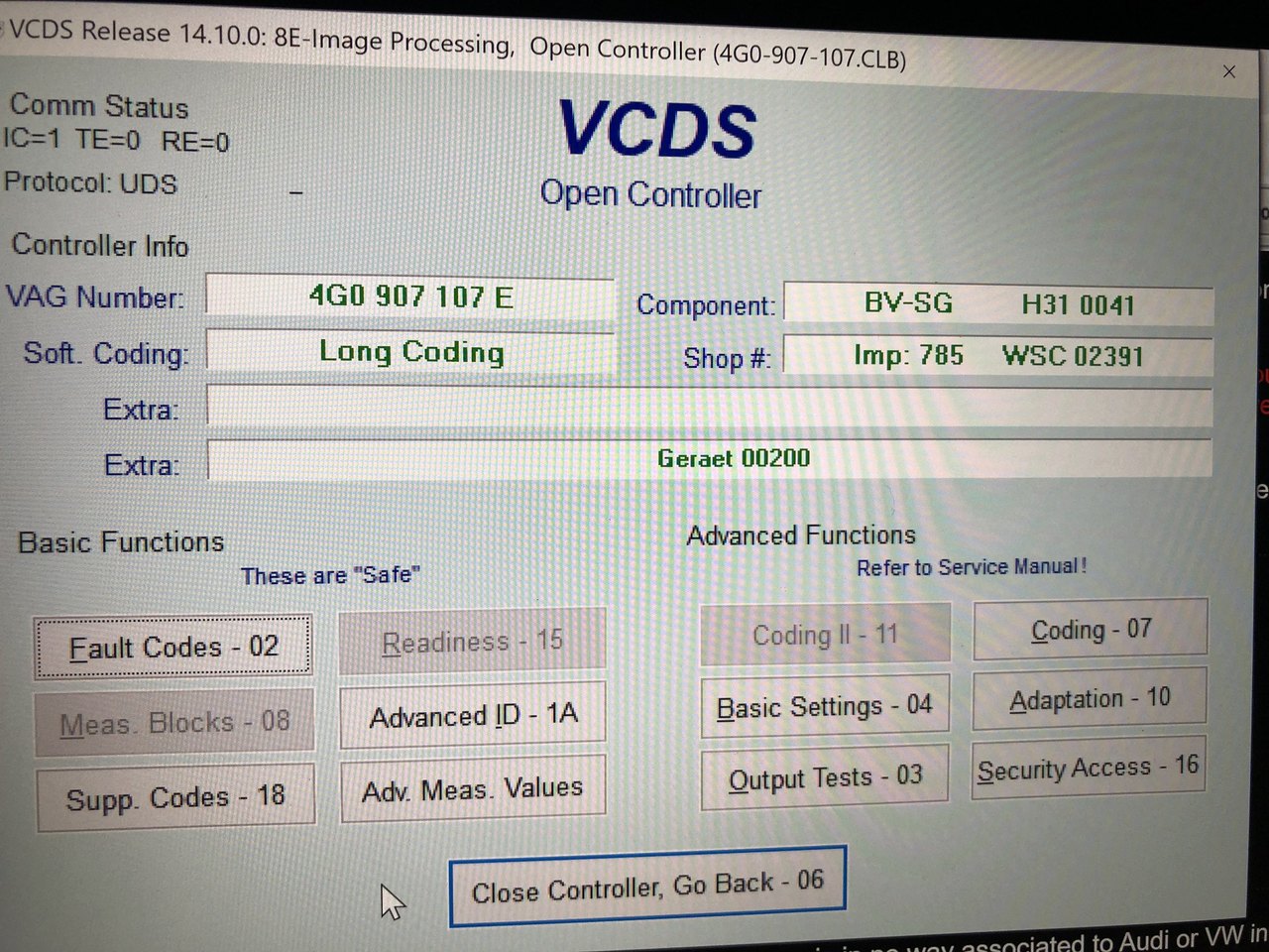

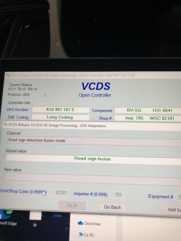

perso je n’arrive pas à faire de modification malgré le security access 20103. Il me dit que je n’ai pas les droits
t’as utilisé quoi comme mot de passe?
Voici ce que je voulais modifier

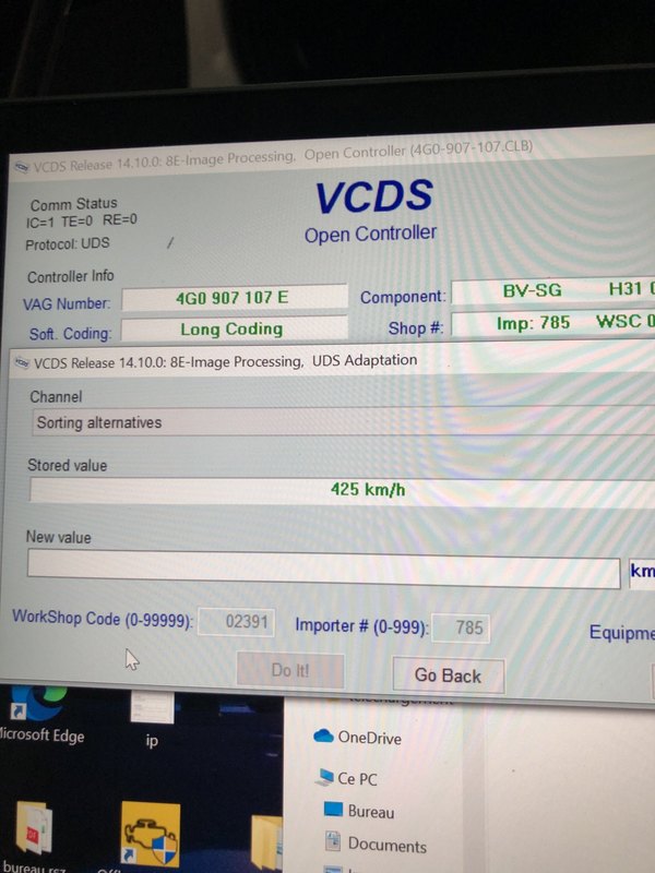

oui j'utilise 20103 puis tu changes après l'adaptation, voici mes adaptations en gras celles utilisées par le TSR
IDE04735-Afficher ordres non valides,00000111  ,1
IDE04736-Afficher signe fin de la limitation de vitesse,1 ,1
IDE04737-Afficher interdictions de dépasser,activé ,1
IDE04738-Durée données de trajet anticipatives,0 ms,1
IDE04816-Prioriser signes supplémentaires humidité,activé ,1
IDE04817-Tri panneaux de signalisation valables,174 km/h,2
IDE04841-Tri alternatives,425 km/h,2
voici ce qu'il peut afficher, moi j'ai aussi l'interdiction de doubler

Ok, bizarre avec mot de passe, il m’accepte le code mais n’autorise pas la modification. Bizarre ce truc (avec Odis et vcds même résultat)
je pensais qu il y avait un mot de passe niveau 2 ou autre.

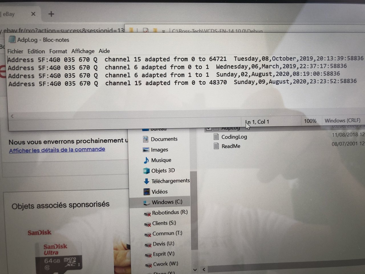

Regarde dans le repertoire debug de vcds tu as un fichier adplog.csv si il a accepte le code tu vas le retrouver ici
Il y a 2 heures, AUDI A5 du 57 a dit :
il y a aussi le mot de pass S12345 mais il faut l'officiel pour pouvoir l'utiliser
Identique avec mon autre pc (vcds et Odis, ils acceptent le code puis au moment de valider l’adaptation ils mettent accès refusé). On est bien d’accord c’est le mot de passe qu il faut taper dans security access. J’ai l’impression d’être débile!
oui tt a fait , après je ne sais pas pour combien de temps il est activé
