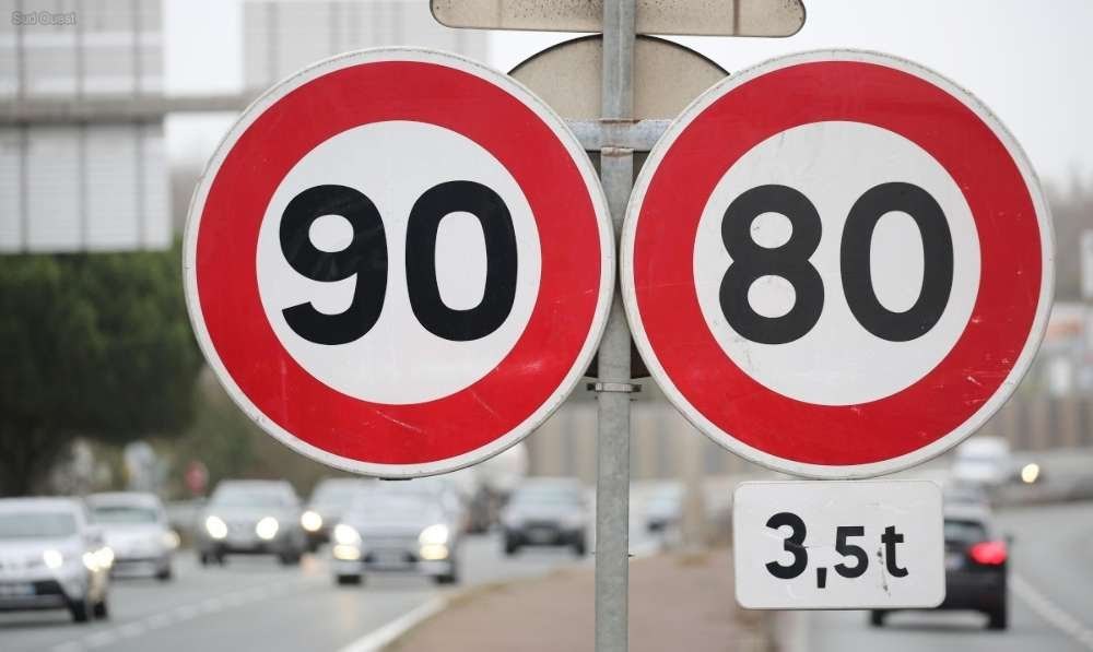

Pour bien comprendre ce qu’il se passe je vais rouler avec le mode panneaux sur le tableau de bord. (Voir combien de panneaux il détecte et comment il priorise pour l’afficher dans le hud)..
Est ce que tu as des infos sur cet élément?
IDE04735-Afficher ordres non valides,00000111  ,1
Par contre j' ai l'impression que le panneau qui me pose problème n est pas pris en compte par le système (si je me réfère au ssp (mais peut être pas a la.bonne version ))
Moi c est celui qui a la catégorie 3.5t qui me pose problème....0e3c67066e782b8c056aa4d0eecca88d.jpg
Envoyé de mon POCOPHONE F1 en utilisant Tapatalk
Perso celui avec le 3.5t il ne le prend pas en compte dans mon cas. Ce qui me paraît cohérent et normal
