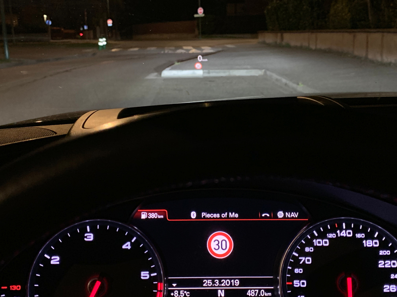

Tiens pour illustrer mes dires:
122814047.jpg&key=2263b829e11d2777037e85
Si tu veux voir à quoi ça ressemble, je peux te faire une photo avec le mode affichage des panneaux activé dans l'ODB

Voici les photos comme promis.

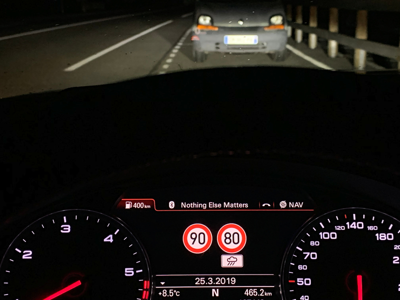

Mode affichage des panneaux quand il pleut, il pleuvait hier en partant, ça tombe bien AP-Smiles_u1F61C.png
Quand il pleut plus:

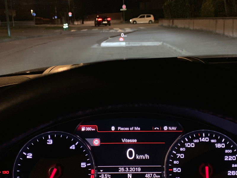

Mode affichage de la vitesse:

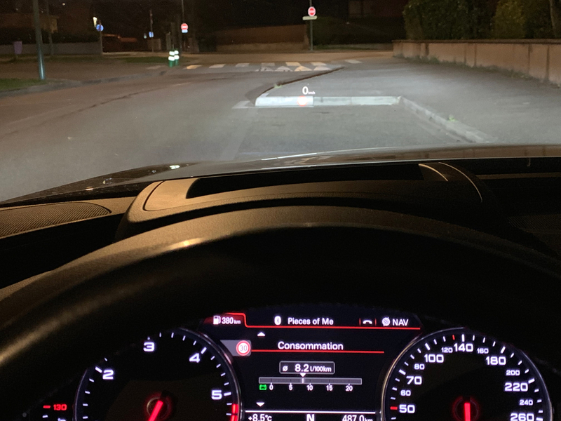

Mode ordinateur de bord:

Merci beaucoup seb on se fait plus qu'une idée du rendu avec tes photos :) cela prend même quand il pleut ?? c'est relié à la météo de l'audi connect ?

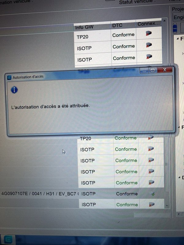

Je télécharge la dernière base de firmware Audi de 14 Go.
Je ferais une extraction des fichiers nous concernant pour les modules à mettre à jour.

Non c'est tout bêtement connecté au détecteur de pluie des essuie glaces

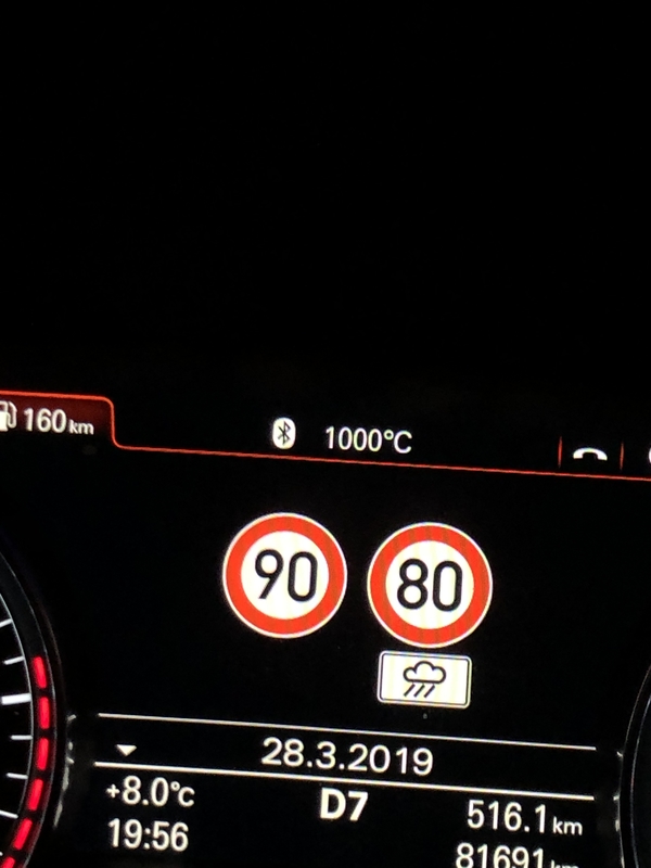

Et voilà le tour est joué AP-Smiles_u1F60A.pngAP-Smiles_u1F60A.pngAP-Smiles_u1F60A.png

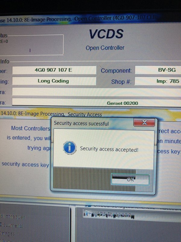

Tableau 2 : Instructions d'utilisation de l'interface de codage Non. Étape de travail Note 1 Mettez le contact, attendez environ 30 secondes et branchez l'interface sur le port de diagnostic (OBD II) du véhicule. L'orifice est situé dans le plancher du conducteur, du côté gauche, au-dessus du repose-pieds. 2 Variante 1 : En cas d'utilisation d'un dongle de codage avec une LED, une LED rouge s'allume en permanence dès que le codage est démarré. Le codage est terminé et l'interface peut être débranchée dès que la LED s'éteint. Selon le véhicule et l'équipement ultérieur, le codage peut prendre jusqu'à une minute. 3 Variante 2 : En cas d'utilisation d'un dongle de codage avec deux LED, une LED rouge et une LED verte s'allument en permanence dès que le codage est démarré. La LED verte clignote/clignote pendant le codage. Le codage est terminé et l'interface peut être débranchée dès que la LED rouge s'éteint et que seule la LED verte est allumée en permanence. Selon le véhicule et l'équipement ultérieur, le codage peut prendre jusqu'à une minute.
UN GiGANTESQUE MERCI À AUDI PASSION ET ÉNORME MERCI À KUFATEC.
TEMPS D’ACTIVATION 30 secondes
