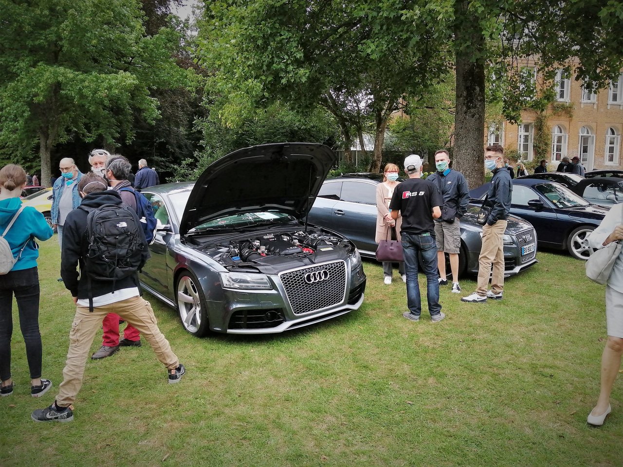

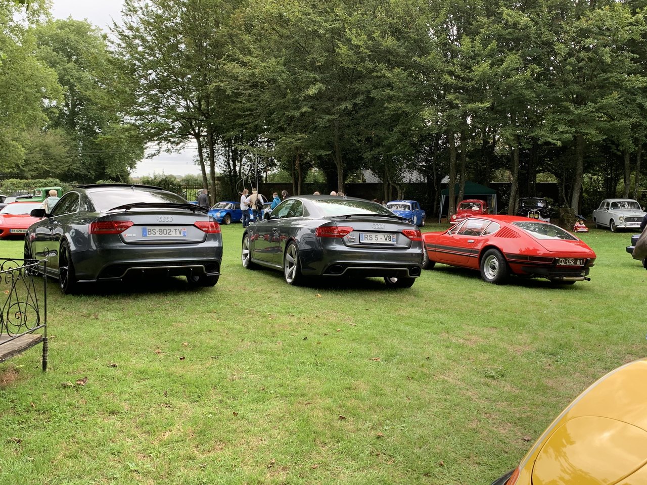

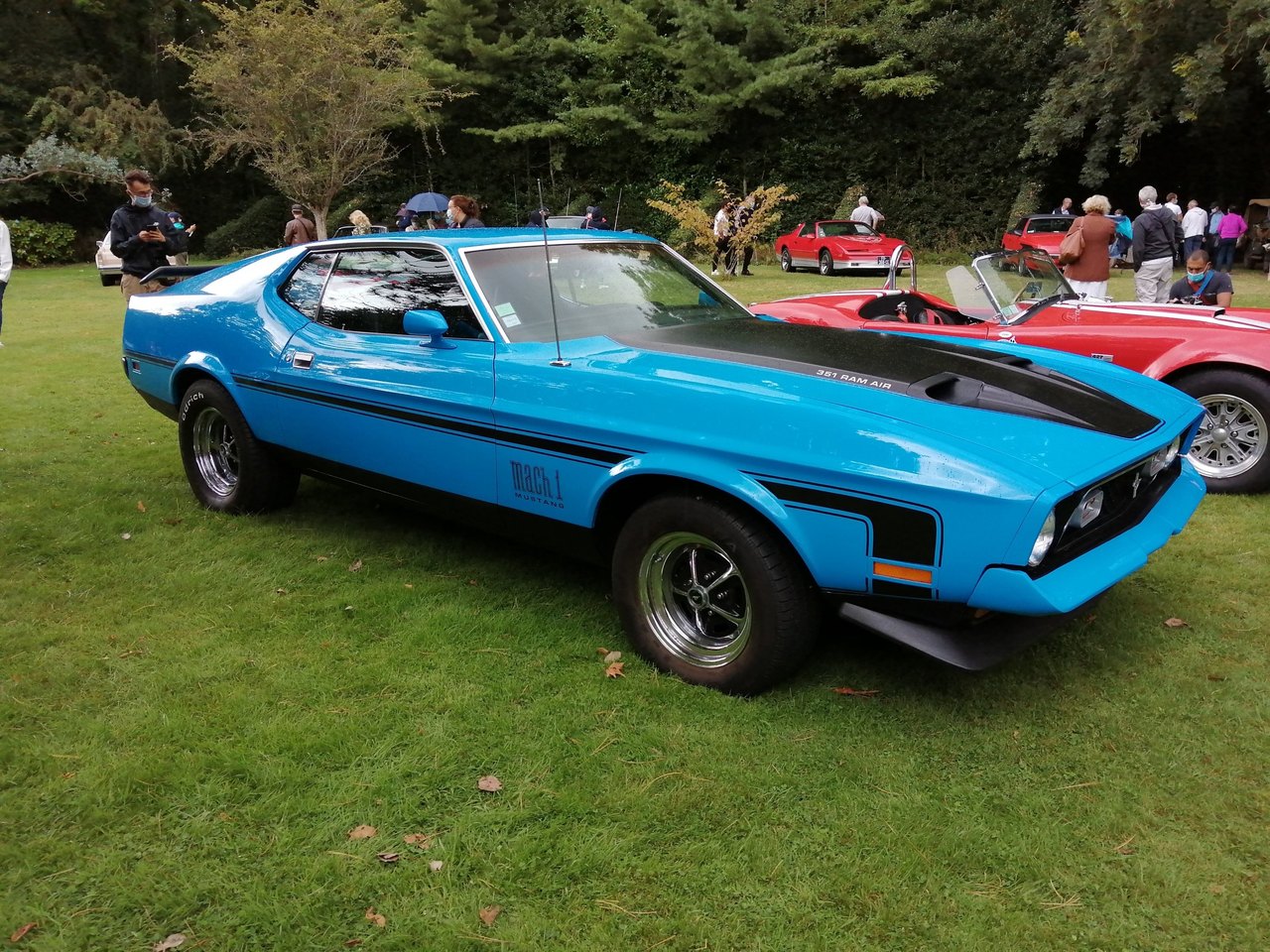

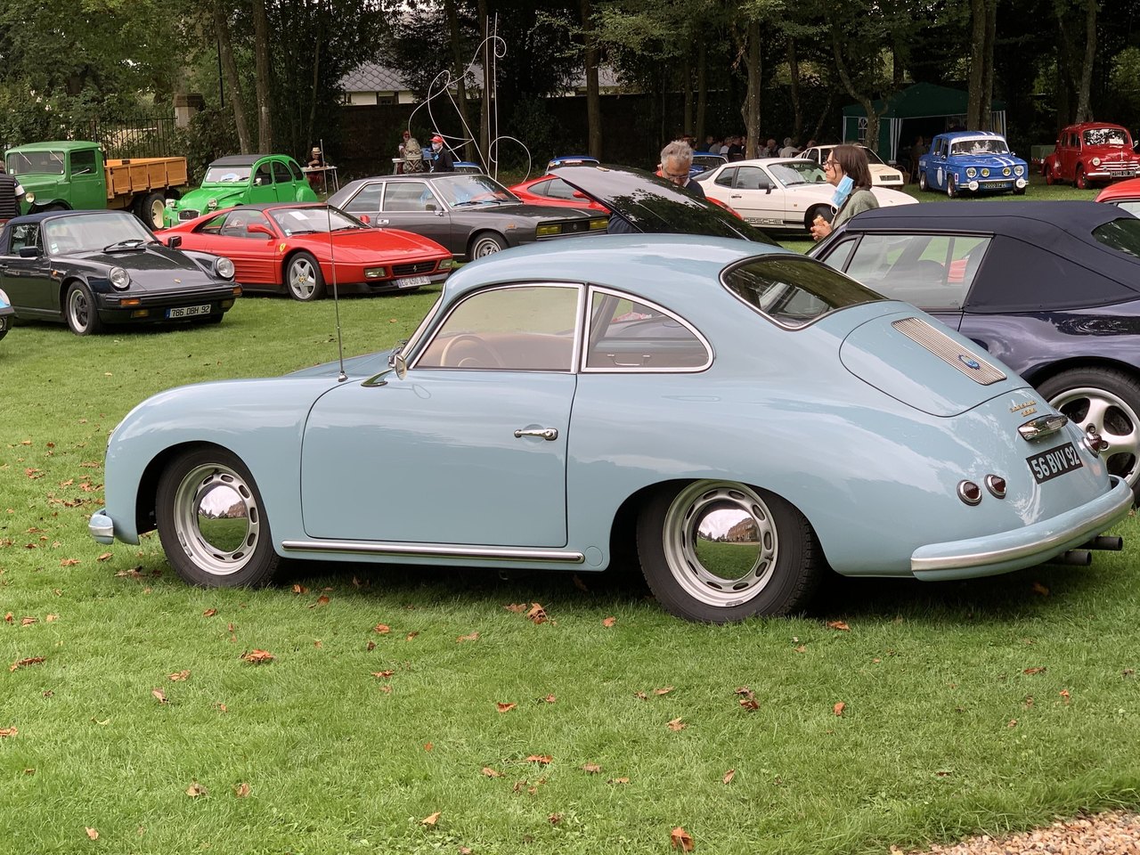

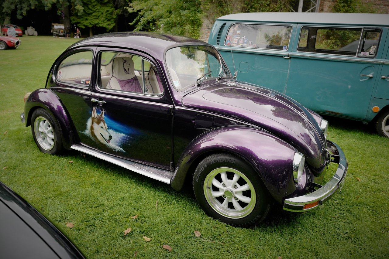

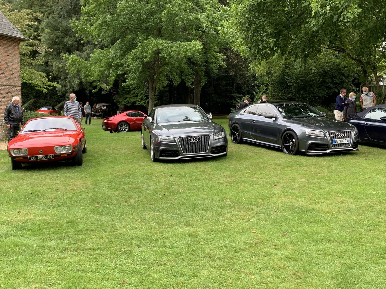

Petite escapade à l'expo du château de Bois-Guilbert (76), un grand merci pour les organisateurs qui ont maintenus cette manifestation si le plateau de 110 véhicules était moins important que celui de l'année dernière (160), les visiteurs au nombre de 600 étaient au rendez-vous. Sans oublier les gestes barrière bien entendu. Un ami du forum (FHLG95) étant présent avec son épouse avec son RS5 même année que le mien, les seules Audi présentes ce jour là. En photo son moteur avec un kit d'admission carbone/kevlar Venturi, ça souffle fort!!!. (photo 3).

Magnifiques autos !
l’admission venturi c’est beau punaise....et sans plaque ...😍
