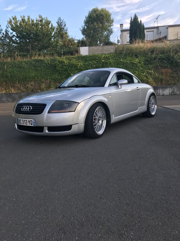

Avec des cales de 20 ca donnera ca avec les jr
Il y a 21 heures, jejesasuke a dit :
Perso pas de soucis de peinture, par contre elle est fragile oui. Le
moindre choc fait eclaté des morceaux de peinture
Comme la plupart des jantes, non ?
Il y a 11 heures, Gilloubigniou a dit :
Je trouve la JR plus sympa que la Keskin, le look BBS intemporel et elle est moins chère . AP-Smiles_u1F60A.png
J'aime bien les 2 : effectivement les JR ont le look BBS "classique", mais les Keskin ont un côté plus massif je trouve et mettent peut être plus en valeur le déport. Et elles sont peut être aussi moins répandues.
C'est une affaire de gôut ! La différence de prix n'est pas significative entre les 2.
Modifié par nickbui
Il y a 8 heures, Cedric16 a dit :
Merci !
As-tu d'autres photos d'ensemble stp ?
il y a 6 minutes, nickbui a dit :
Merci !
C'est du 18p ? Pourquoi les as-tu changées ?
Oui c etait du 8x18 en ET 35
j ai ete un peu trop optimiste en sortie de rond point j ai un peu trop frolé le haricot central et j ai frotté le bord
du coup les 2 jantes gauches abimees et 2 pneus morts
dc vendues ds l etat
j ai rechangé depuis
