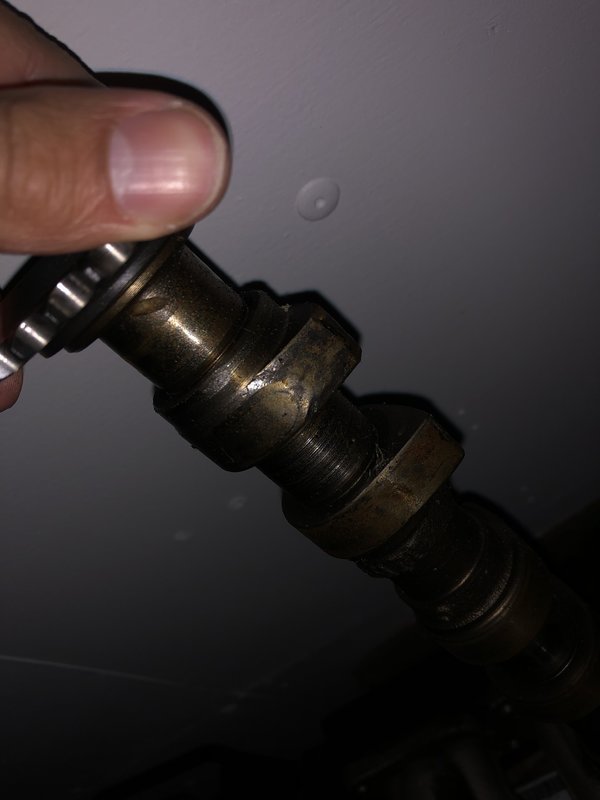

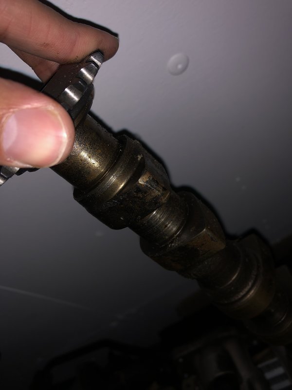

j’ai vu le moteur. Il est relativement propre et complet. J’ai pas vu de truc choquant a premiere vue. Il etait monté sur une golf 4 gti non prepa theoriquement. Pour faire simple le moteur a ete ouvert en bas car manque de compression dans 2 cylindre donc changement des segments. Au remontage, claquement du haut moteur. Ils ont arreter, ouvert et constater que l’arbre a came avait morflé. Ils ont swapper le moteur par un de s3. Il y a pes factures des reparations.
Je le recupere demain midi. Rien a dire de special, pour le prix c’est donné :)
photos de l’arbre abimé
pas de trace de chauffe a premiere vue

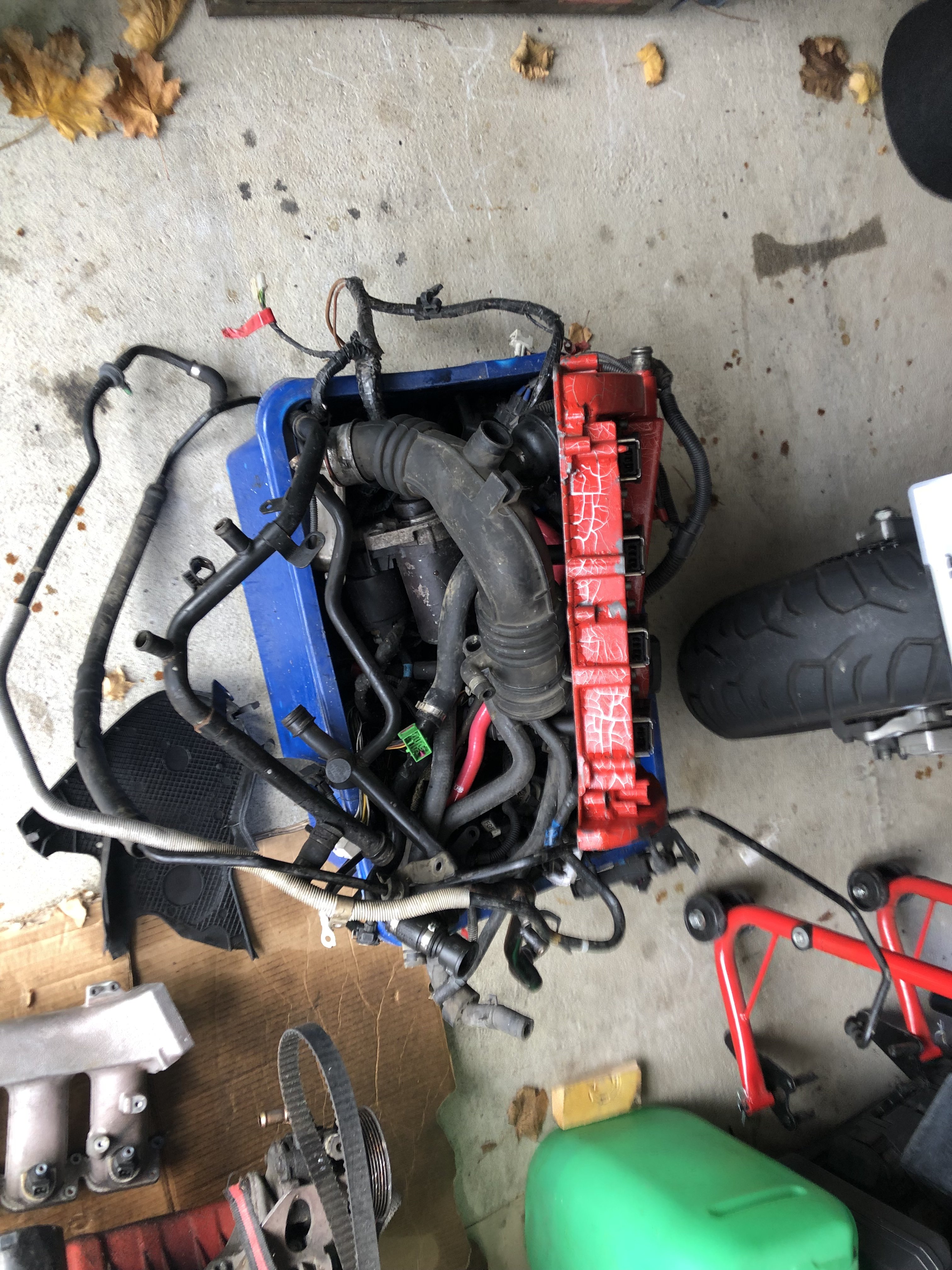

Ayé j’ai recu le moteur :D
Vas y avoir pas mal de travaille car tout est bien sale et il y a des points de rouille par ci par la. J’ai pas pu avoir le turbo dans le lot mais bon pour 150€ c’est deja pas mal. Pas mal de pieces donner en plus dans les 2 boites annexe, je peux pas toutes les listés. Je pense que ETka et elsawin vont bien m’etre necessaire la
