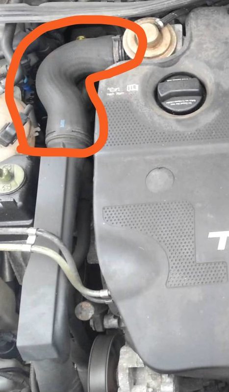

Concernant le contrôle de la durite, tu parles bien de celle qui va de l'EGR à l'électrovanne je pense ? !

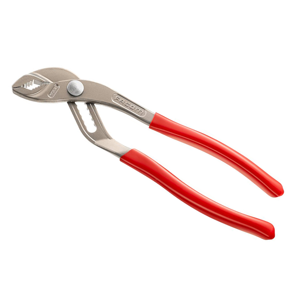

Il va falloir que j'achète aussi des pinces a colliers j'ai pas l'habitude des auto-serrants :(
Je te conseil d'acheter une pince "Bowden" très pratique pour ces colliers ;)
Je parle de la durite entourée en orange92d8c9fa1853efeec588412059ec0b3d.jpg

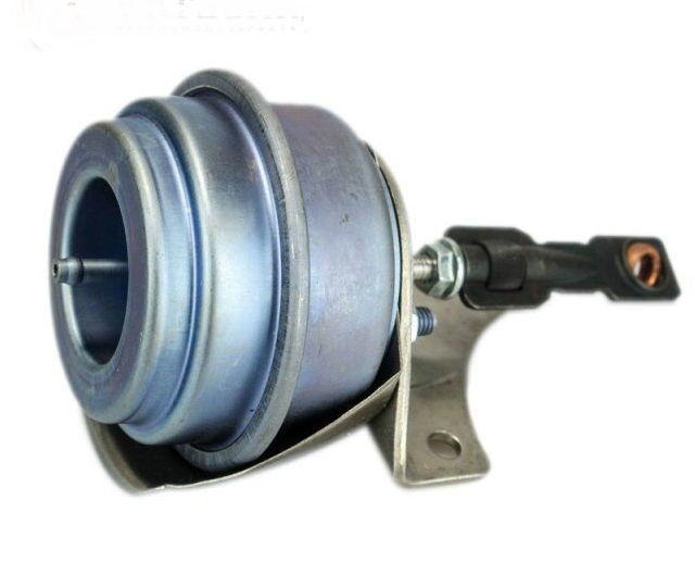

Le plus rapide pour en avoir le coeur net, moteur allumé, retire la la petite durite de dépression qui arrive sur l'actuateur du turbo
mets la en contact avec ta peau pour voir si il y a bien une aspiration.
Si oui branche et débranche la durite sur l'actuateur et en même temps, regarde le mouvement de la tige qui se trouve dessous, elle doit avoir une course de 1,5cm et avoir une vitesse de translation constante comme celle ci :
Si ta tige  semble peu mobile, les pales de la géométrie variable sont grippées. Meilleur remède, démontage et nettoyage interieur du turbo. Long mais efficace.

Pour les colliers auto serants, tu peux aussi utiliser une bonne vielle pince multiple. ça dépanne bien.
