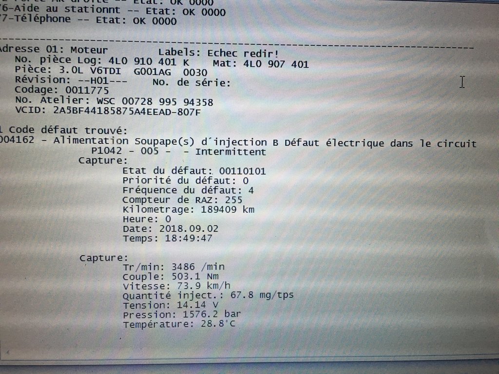

Il s agit dans mon cas du calculateur qui est défectueux ce qui entraînerait mon problème et le code défaut affiché au VCDS

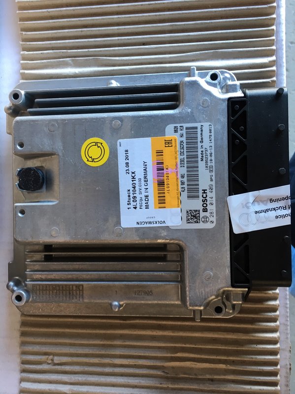

J ai commandé un nouveau ce jour chez Audi en neuf pour être sur. 1314 euros
Réception mercredi et reprog jeudi matin

Mon calculo et la voiture sont toujours à la reprog. La cartographie d origine ne peut s adapter dans le nouveau car le nouveau calculo est légèrement différent.
Je m explique, les anciens modèles de calculateurs (2006) ne se font plus en neuf - sûrement dû à un nombre trop important de pannes. Infos vérifiées auprès de différents spécialistes.
Maintenant ils ont une nouvelles références et sûrement constitution. A la marge bien sûr.

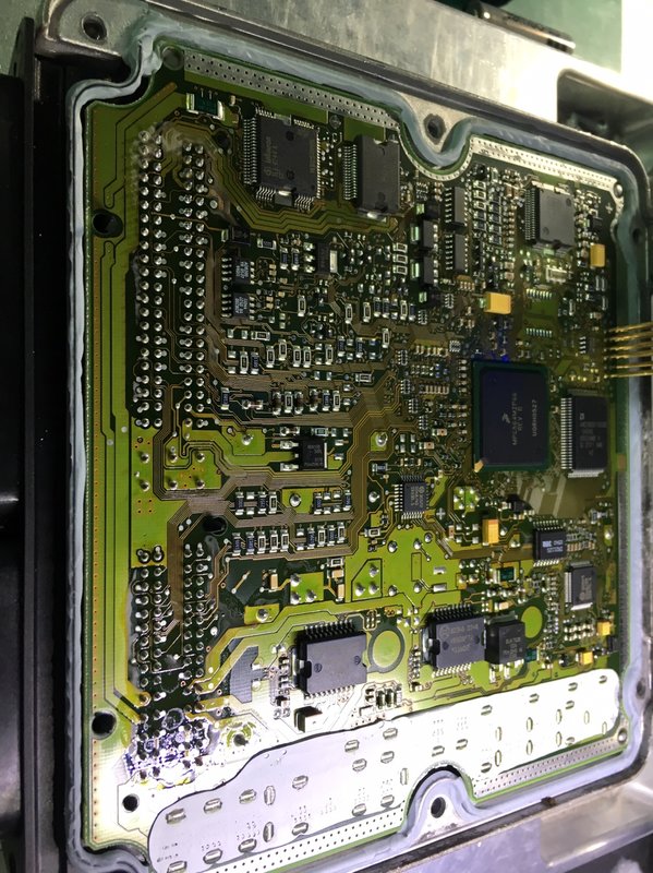

Mon calculateur avait de la condensation à l interieur. Le fait qu il se situe sous la baie de pare brise et à cote de la ventilation y est sûrement pour quelque chose.

Le reprogrammeur se heurtant au refus de mon Q7 d accueillir un nouveau calculateur moteur, il a envoyé chez Audi la voiture.
Résultat...Audi se prend aussi la tête dessus et ne sait pas d ou vient le problème.
Dés qu on remet l ancien calculo la voiture démarre sans problème alors qu avec les autres qu on a pu essayer...rien ne se passe.

Sur ce coup ci il a dû l ouvrir et c est là qu on a vu qu il y avait de la condensation
Bon c'est étonnant que ça puisse rentrer sans ouverture...
Il paraît que c est un problème récurant sur le 2006. Bien qu il soit étanche les différenceS de température et son positionnement générerait tout cela.
Enfin bref, même avc un neuf de chez Audi elle ne veut pas démarrer
C est clair. A n y rien comprendre
Quelqu un aurait une idée concernant mon problème de calculateur ?
Pourquoi le nouveau calculateur n est pas pris par ma voiture alors qu il est bien cloné, avec les codes qui vont bien.
Dès qu on remet l’ancien la voiture démarre...
