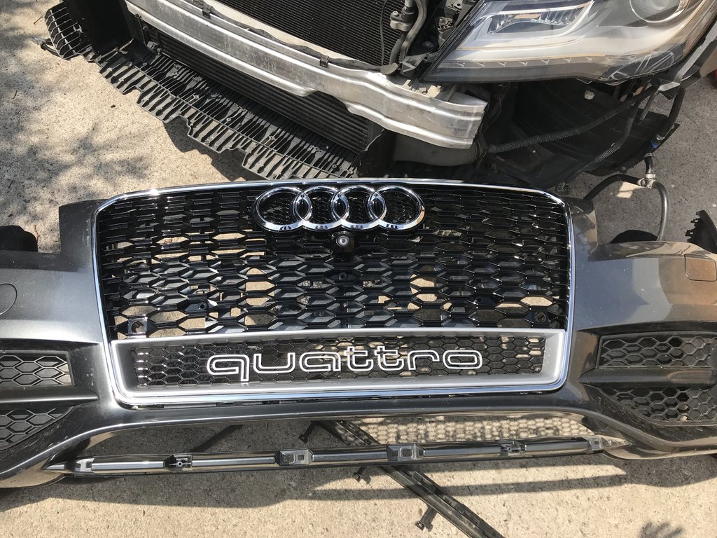

j’aimerais démonter la partie grise de mon pare choc sline pour la réparer .
quelqu'un aurait il une vue éclatée de ce pare choc ! J’en ai trouvé une mais pas s Line !!
Ça a l’air de ne pas être solidaire du pare choc, une fois les vis du dessous démonter la partie grise ne bouge d’un poil 😕
merci de m’éclairer !😊
Si tu parles bien du spoiler ou valence arrière, pas besoin de démonter le pc.
Ce sont des clips qui tiennent ça. Par contre je ne me souviens plus si il n'y a pas 2 vis aux extrémités.
De mémoire, il y a 4 ou 6 vis et après il faut le Faire glisser vers l’avant.
Je les ai refait en résine , positionné sur des tiges filetées mise en place aux endroits où c’était cassé et repeint !!
