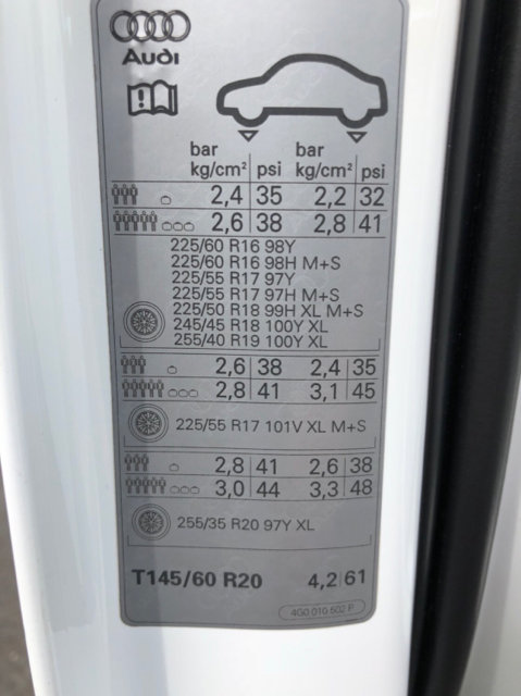

Je suis en 20pouces et j’ai une galette en 20 pouces d’origine sur mon A6...
Pourrais tu me donner les références? Ca m'intéresse beaucoup.
Je te fais ça dans 5-10 min à la pause...

il y a 48 minutes, Pauldaddy a dit :
16ee12b0b70db5ee015c9376b7c84ac1.heic&key=62a5b797997b10140c68267a74f1ea6aa4078b2557df6d2d43b027c709b12d8d
Tu trouveras la monte en dernière ligne...
Un grand Merci à toi, je vais me renseigner chez Monsieur Audi du prix et du montage possible ou pas   AP-Smiles_u1F60A.pngAP-Smiles_u1F60A.pngAP-Smiles_u1F60A.pngAP-Smiles_u1F60A.png
