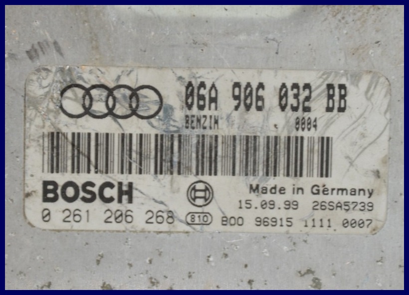

Sous VAGCOM mon calculateur porte la référence "06A906032BB". Sur l'étiquette du calculateur en lui même ce n'est pas précisé ME7.5 comme certains. Comment être sûr que c'est bien un ME7.5 ?

Je profite de la question, Il y aurait deux types de boîtier sur le 1.8T, BOSCH M5.92 et BOSCH ME7.5

Et ça semble bien être un ME7.5 d'après ce qu'on peux trouver sur le net.
Je n'ai jamais entendu parler de ME5.x, par contre les AGU ont soit un ME3.8.2, soit un ME3.8.3 qui sont effectivement très merdiques et ne peuvent pas être lus directement par la prise OBD2.
L'étiquette du boîtier en photo n'est pas la mienne. Je l'ai trouvé en faisant une recherche sur le net...mais les références Audi et Bosch correspondent bien au miens.
